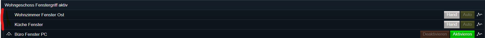

Ich spiele auch soeben mit den neuen Profilen.
Das WF möchte ich vorerst so erhalten.

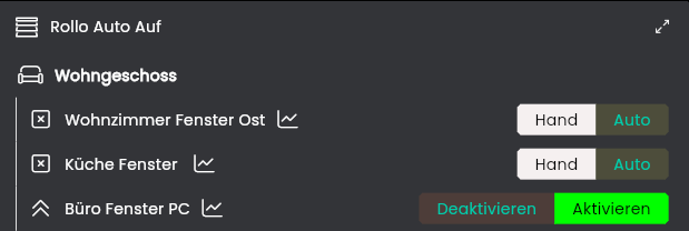

Jetzt habe ich einen Änderung in der Tile Visu gemacht.
Also neues Profil (Schalter) erzeugt
Im alten WF wird es auch konvertiert und übernommen, jedoch ist das vorangestellte Icon weg.?
Bei Büro Fenster PC ist noch das alte Legacy Profil drinnen.
Kann man die Icons im WF nicht behalten?
Oder muss ich genau die Icons paramterieren, welche es im alten WF auch schon gab?
Danke.
Ja.
Die neuen Icons gehen nicht im Webfront.
Aber… Vielleicht zur 8.2?
