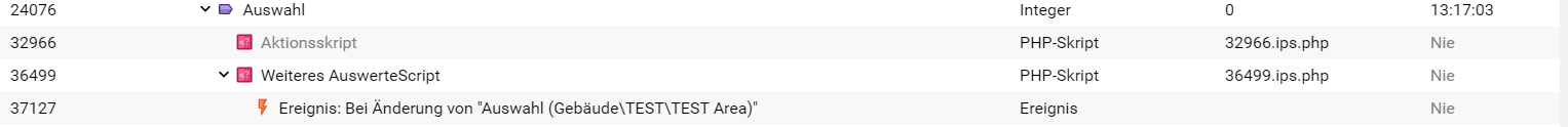

gibt es die Möglichkeit das ich den Inhalt einer (z.B. Integer) Variablen (per Script) ändern kann, OHNE das das Ereignis das daran hängt (dies triggert „bei Änderung“ ein anderes Script) ausgelöst wird. Spricht, kann ich EINMALIG (z.B. bei der nächsten Änderung, oder bei einer bestimmten) das Auslösen des Ereignisses unterdrücken? Ich hänge sonst immer (in meinem Fall) in einer Endlosschleife!
Hier mein exemplarisches Beispiel: Ich habe die Variable „Auswahl“ (die wird letztlich als Auswahlschalter (mit 3 Wahlmöglichgkeiten) im WF dargestellt). Wenn ich im WF die entsprechende Auswahl treffe wird das Aktionscript getriggert das bei mir nur zur Änderung der Visusalisierung benutzt wird. Die eigentliche Weiterverarbeitung soll in dem Script „Weiteres Auswahlscript“ erfolgen, das nun mit Hilfe des Ereingises getriggert wird. NUN gibt es für mich einen „Spezialfall“ bei dem ich die ursprüngliche Integervariable ändern will, ohne das (zumindest) das Ereignis getriggert wird (aber nach der Änderung wieder alles wie gehabt läuft).
