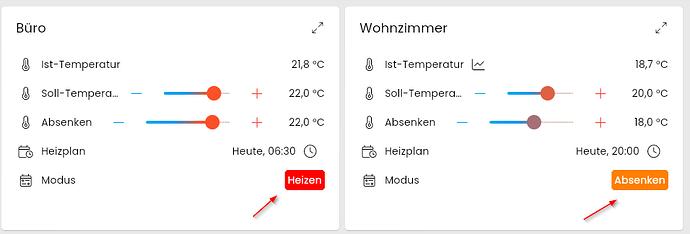

in einem meiner Module ( [Einzelraumtemperaturregelung) habe ich aktuell für die Anzeige einer Variablen unterschiedliche Darstellungen bzw. Fehler.

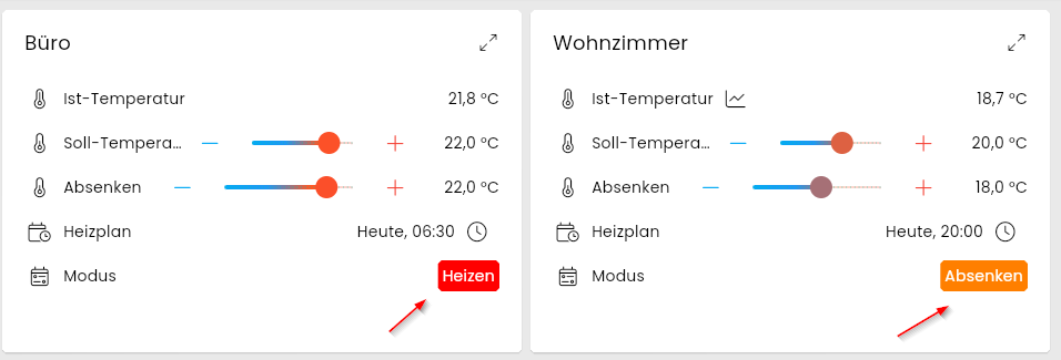

Wenn ich das ganze im Webfront öffne sieht das ganze korrekt aus:

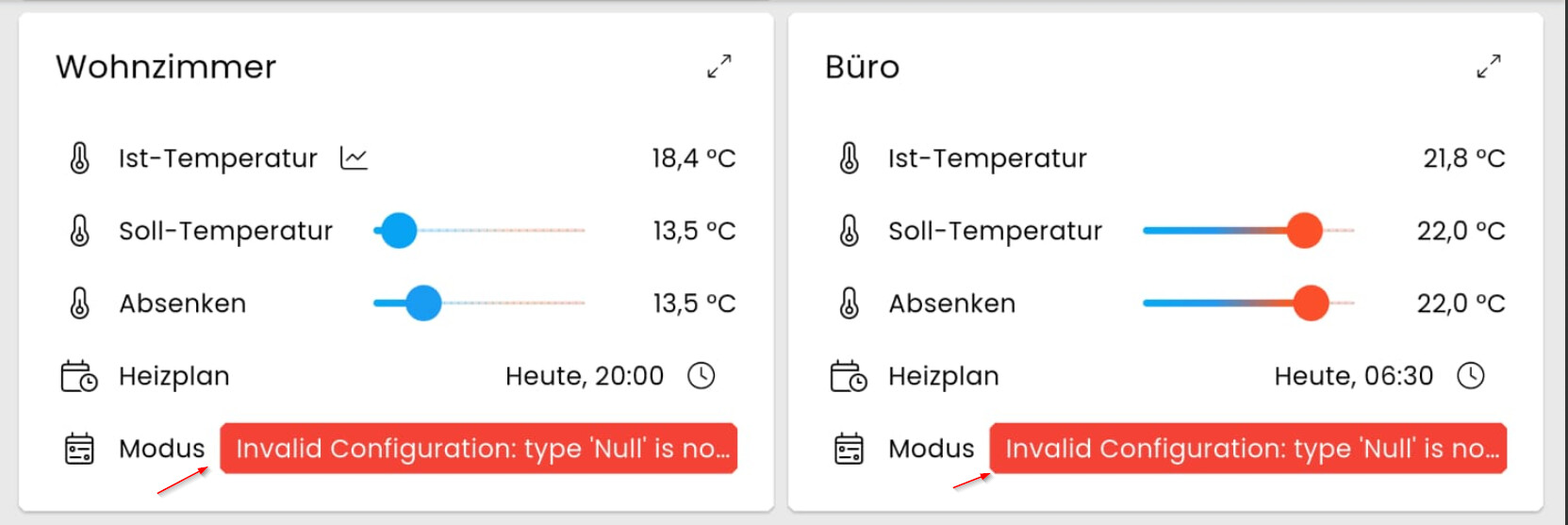

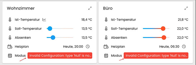

In der App zeigt es mir folgenden Fehler an:
Da ist mir aktuell nichts bewusst, aber meist hängen solche Fehler damit zusammen, dass die Apps es bei Variablentypen genauer nehmen. Ich schaue mir das gerne an. Kannst du mir eine Minimalvisu mit der betroffenen Variable freigeben und per PM schicken? Dann gehe ich das an.
Danke dir Dr. Niels, ich mach dir eine Visu fertig und melde mich dann per PN bei dir.
Okay, ich habs. Die Darstellung ist tatsächlich nicht korrekt konfiguriert. Bei dem Intervall fehlen die Werte für Prefix, Suffix und Nachkommastellen. Und jetzt kommt es wieder zu dem lockeren Handling des Browsers: Der nimmt nicht vorhandene als false und alles funktioniert. Die App ist da strikter und lässt den Fehler fliegen.
Zum Beheben kannst du einfach mal die Darstellung in der Konsole bearbeiten. Irgend einen Parameter kurz hin und her wechseln und dann bestätigen, danach sollte das alles wieder klappen.

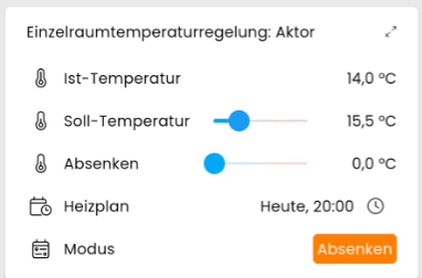

Jetzt habe ich alle Parameter richtig hinterlegen können und der Fehler in der App ist auch weg.
