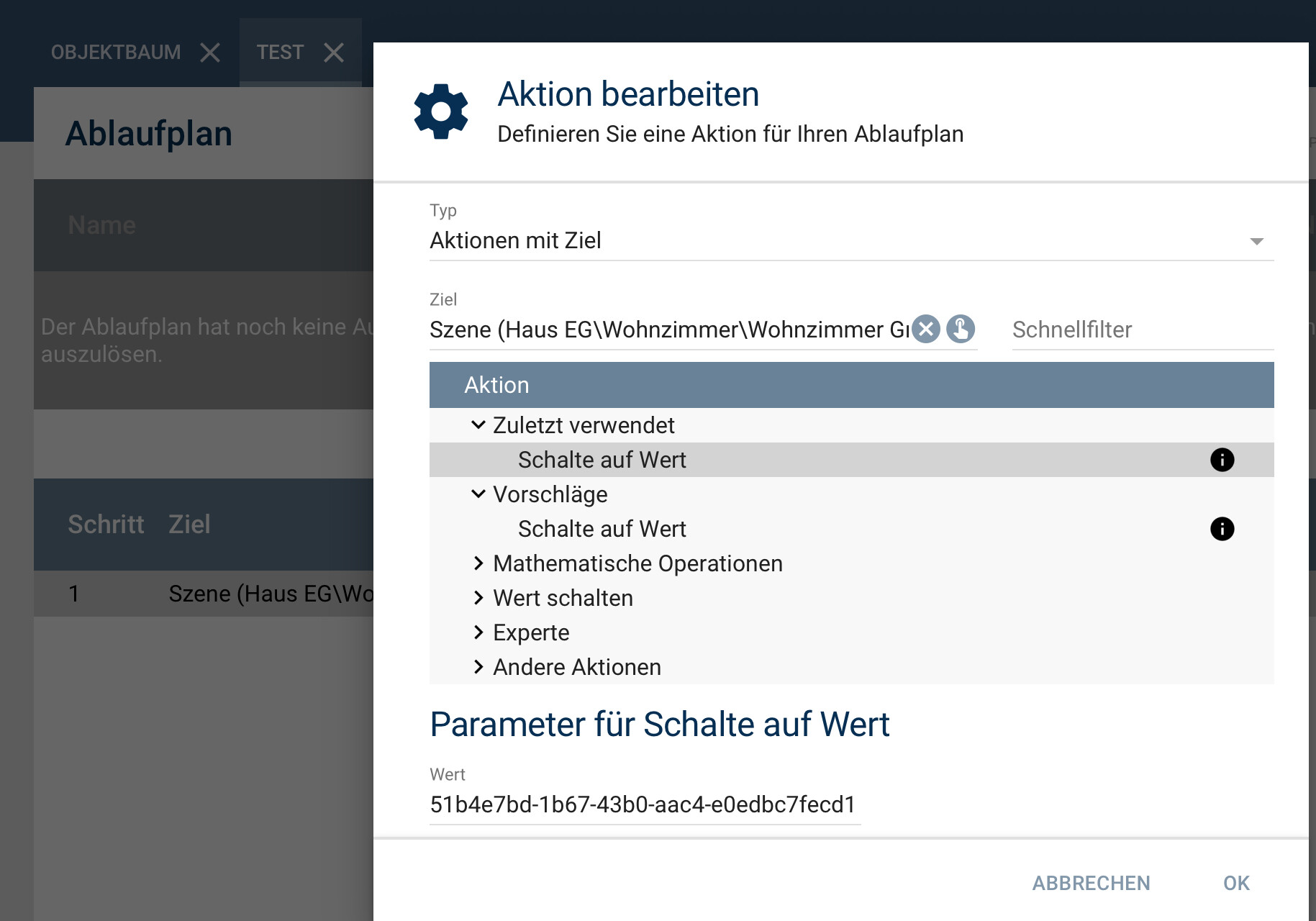

Beispiel: Hue Lichtszenen. Ich muß in Automationen den Wert einer Szene (Adresse/Code) händisch eingeben. Der Text der Szene (Name) wird nicht vorgeschlagen.

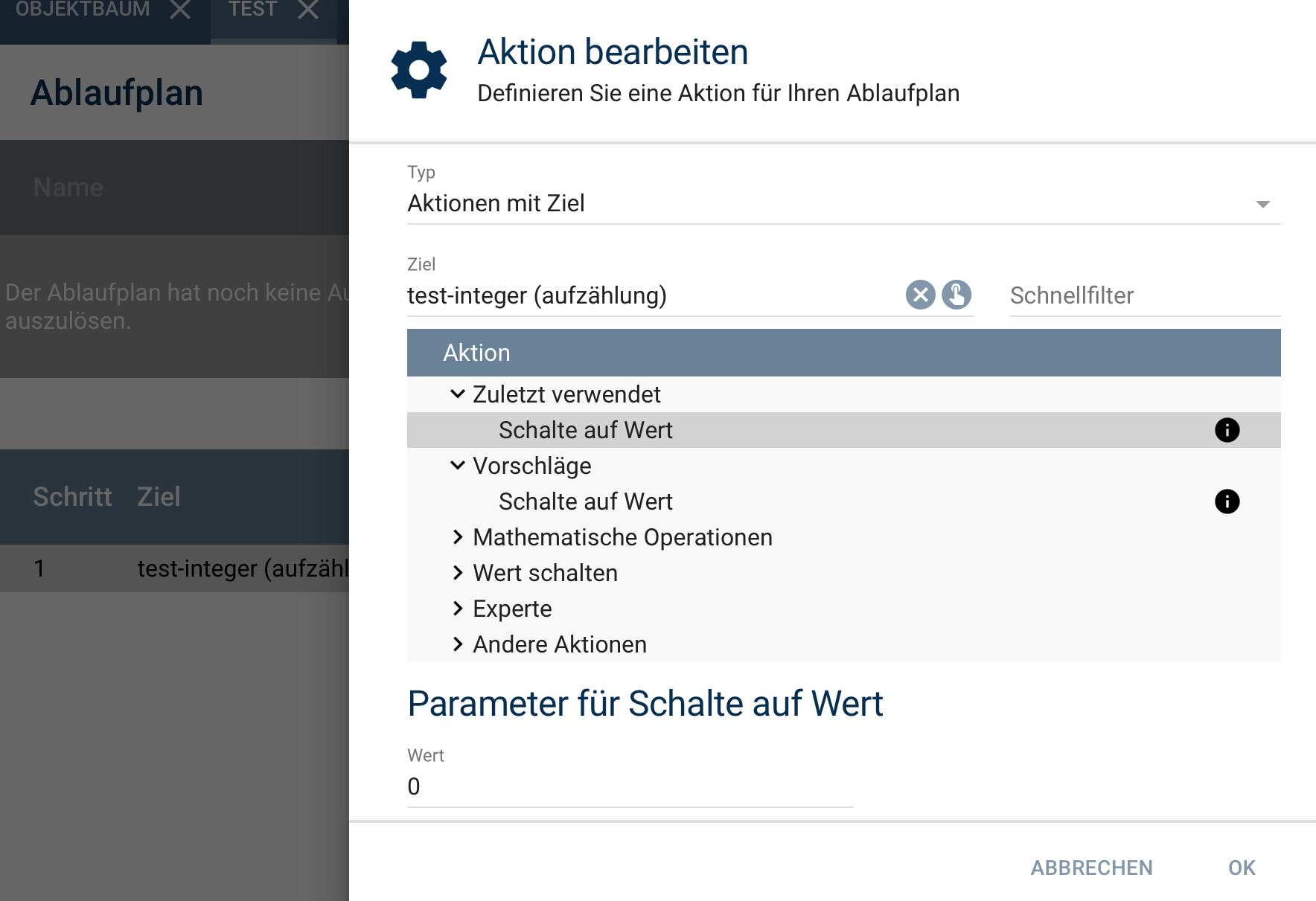

test-integer: Vorlage, die mir vom System angeboten wird.

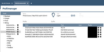

Szene: Legacy-Profil von Hue App

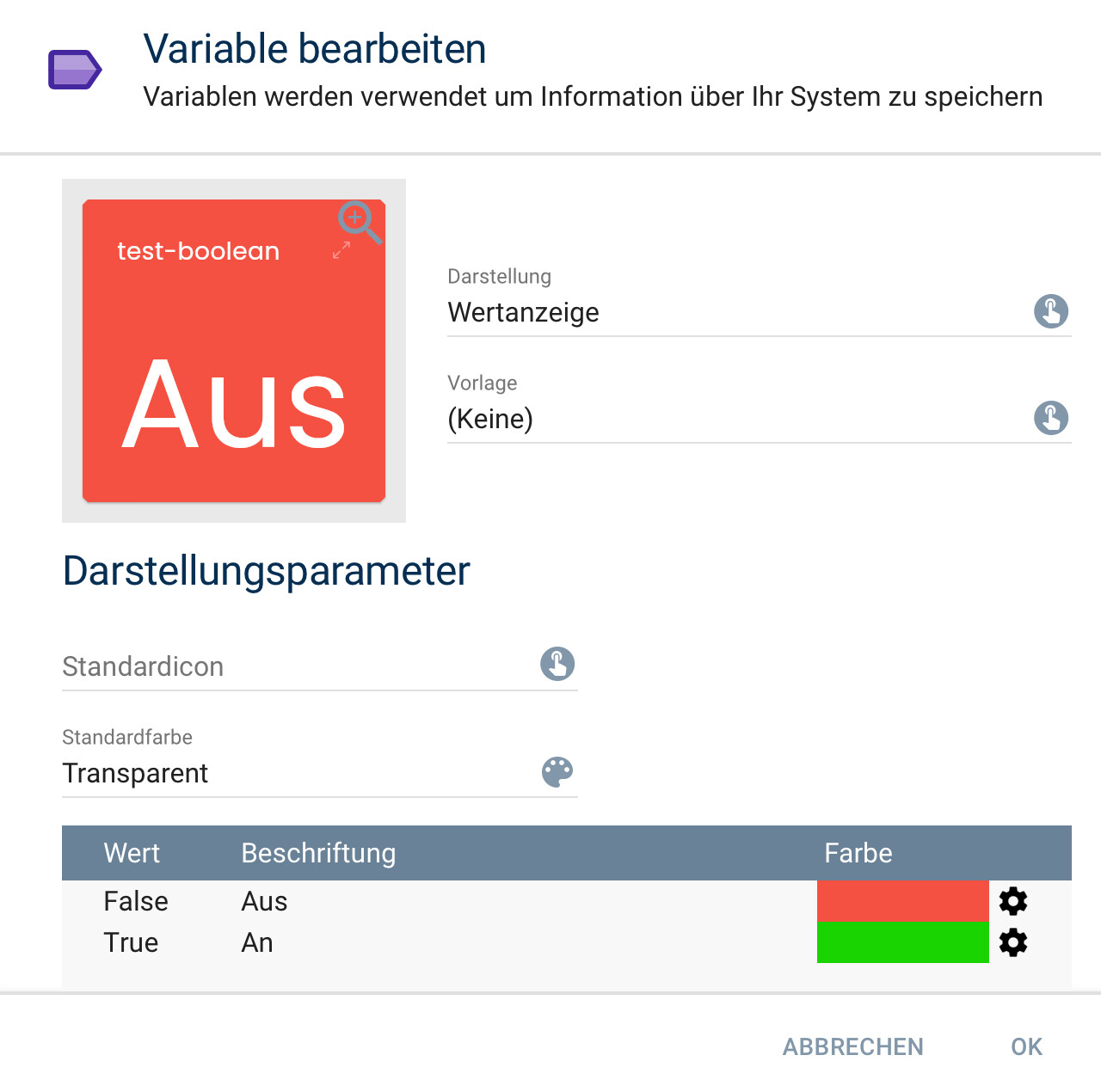

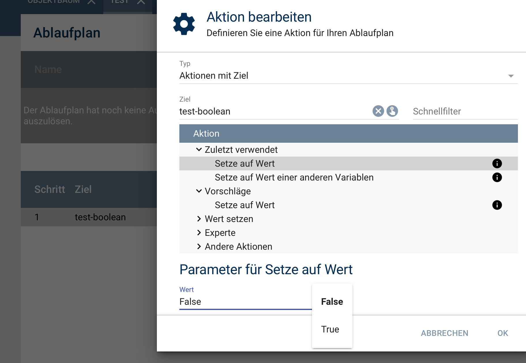

test boolean: einfache Vorlage. Hier wird mir zumindest True oder False angeboten.
Ich kann auch eigene Vorlagen oder Legacy-Profile nach Belieben erstellen. Außer True oder False bei Boolean wird mir nichts angeboten. Beim Szenenprofil muss ich in der Ablaufplan-Aktion den Wert (Adresse) eingeben. Gebe ich den Text der Szene (z.B. Hell) ein, funktioniert die Aktion nicht.
Ah, wir müssen die Aktionen noch für die neuen Darstellungen aktualisieren. Beim String-Profil hätte ich es aber erwartet. Wir schauen uns das mal an.

Ist die test-integer Variable Aufzählung
Hier die String Variable für die Hue-Szene:

Also die Variable für die HUE-Szene hat überhaupt keine Darstellung gesetzt, weder Profil noch Darstellung… Ich vermute also, dass die Variable sowieso nicht so dargestellt wird, wie du es erwarten würdest.
Zusatz: Die test-Variable funktioniert wie gesagt nicht, da die Aktionen noch auf die neuen Darstellungen hin angepasst werden müssen.
Das mit der Test-Variable habe ich verstanden. Ist das mit der Hue Variable ein Modul-Problem oder kann ich was machen? Das geht aus deiner Antwort nicht hervor.
Ah. Das mit der Hue Variable habe ich auch verstanden und gelöst.
