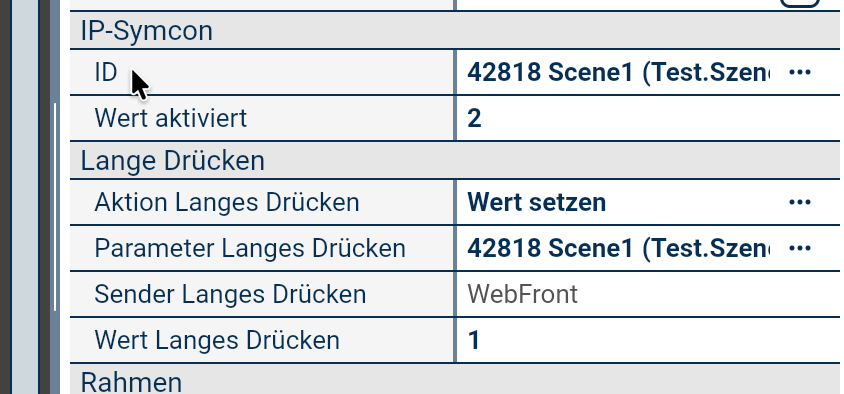

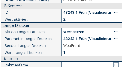

ich nutze die Szenensteuerung von Symcon direkt. habe aber jetzt folgendes Problem. Wenn ich einen Value Button anlege mit der Szene und dann den Wert2 für aktivieren funktioniert es.
wenn ich einen weitern Button für Wert 1 für speichern drücke funktionert es auch.
wenn ich beide Buttons ein einen verbinden will (kurz drücken aufrufen, lang drücken speicher) klappt das speichern nicht.
Muss man hier etwas spezielles bei Sender eintragen?

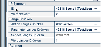

Der Sender macht hier keinen Unterschied und wird vom Modul nicht ausgewertet.
Hab das jetzt auch bei mir nachgebaut und kann da kein Problem feststellen, die Szene wird mit dem LongPress des ValueButtons korrekt abgespeichert:
