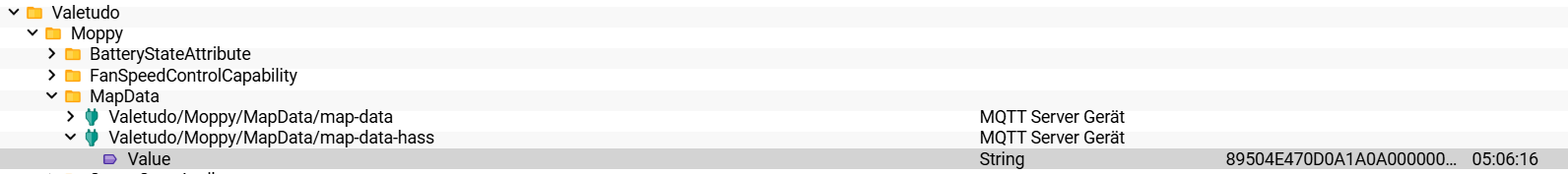

es kommt ja ein MQTT String rein. Als Value-Variable habe ich schon die Symcon. Nur will ich den eher als Datei speichern und mit IPS_CreateMedia oder IPS_SetMediaFile die Mediendatei schreiben, um sie dann in der Visu darstellen zu können. Die jetzige String-Value-Variable ist nicht darstellbar.

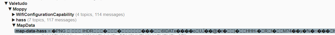

Mit dem MQTT-Explorer sieht es mit dem Wert auch nach einer PNG-Datei aus:

besten Dank für deinen Wink mit dem Zaunpfahl. Ich bin einfach nicht drauf gekommen, dass das binär in Hex war.

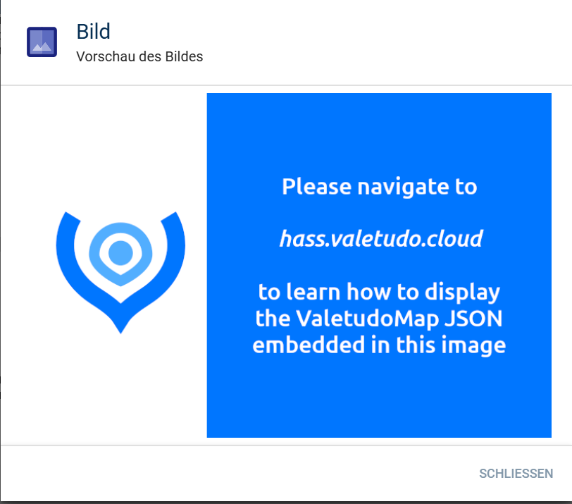

Jetzt klappt es soweit. Nur wird leider bei Valetudo das PNG File manipuliert und mit JSON angereichert.
Falls es jemand für andere Fälle braucht, hier nochmal das ganze Script mit Ergebnis:
