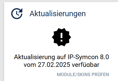

Hab auf meiner Synology mit Docker das Update vom 19.03.25 (latest) gemacht, es bleibt aber weiterhin die Version vom 27.02.25. Auch mit stable ist es so.
Das ist auch korrekt. Diese Version haben wir auf Stable hochgezogen. Die Version von „gestern“ ist bisher nur auf dem Beta Kanal verfügbar.
Es gibt aber sowohl Changelogs im Thread 8.0 Beta und Stable. Deshalb hab ich es über latest versucht.
Korrekt. latest ist Stable. Stable ziehen wir quasi immer vom Beta Kanal hoch. Dabei ändert sich aber leider nicht das Datum, wann die Symcon Version ursprünglich gebaut wurde. :slight_smile:
