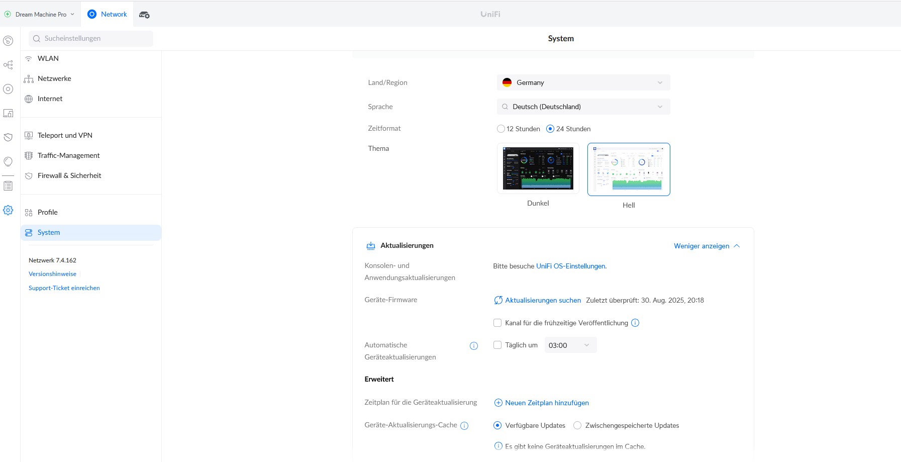

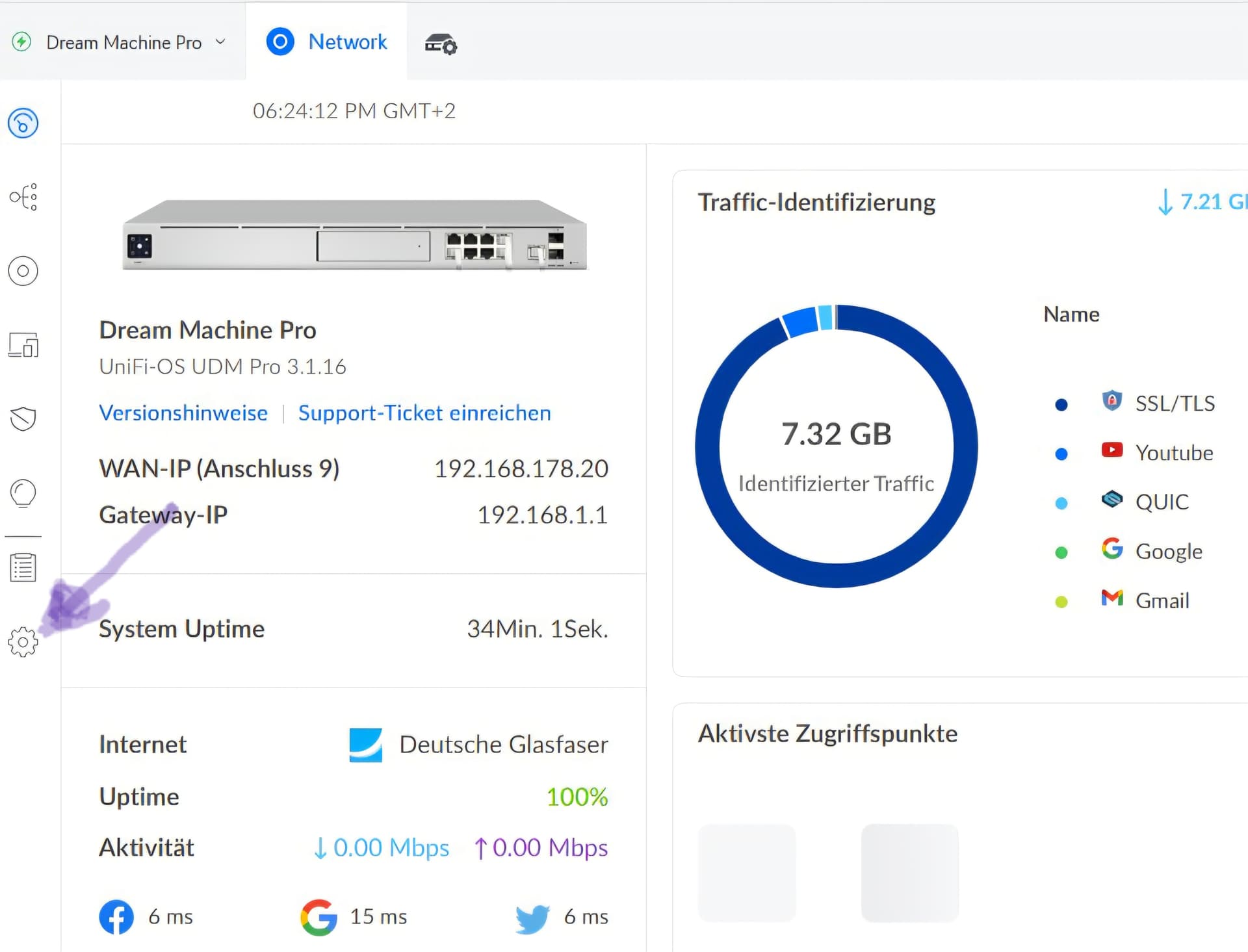

Also nur damit wir vom selben sprechen, ich meine dieses Icon… weil bei mir sieht die Übersicht mit den Updates anders aus als bei dir…
ja, das Zahnrädchen :smiley:
sind dann so aus
Ok, das hängt wohl mit der veralteten Version zusammen. Mach mal (vorübergehend) die automatische Aktualisierung an. Nur zur Unterstützung damit die Aktualisierung angestossen wird

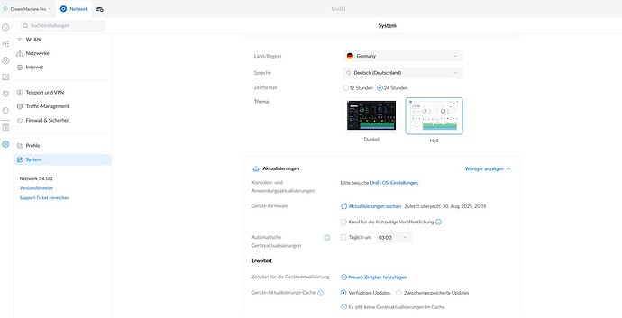

habe ich gemacht,
erstmal vielen Dank.

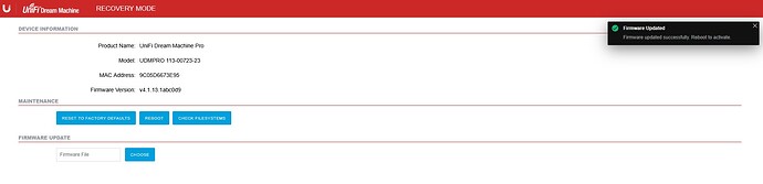

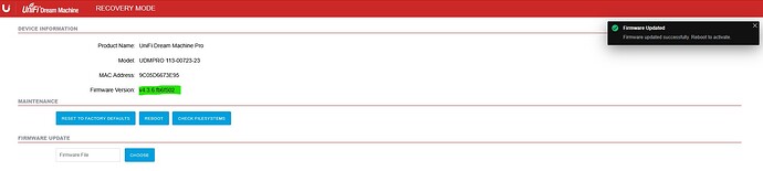

Ich ziehe gerade in mühsamer Kleinarbeit die UDM Stück für Stück nach oben.
die ursprüngliche 3.1.16 war vom 4 Sep. 2023 :tired_face:
selbst dafür war die FW zu alt!
ich habe das probiert, ich kam zwar auf die UDM drauf, kam dann aber nicht weiter

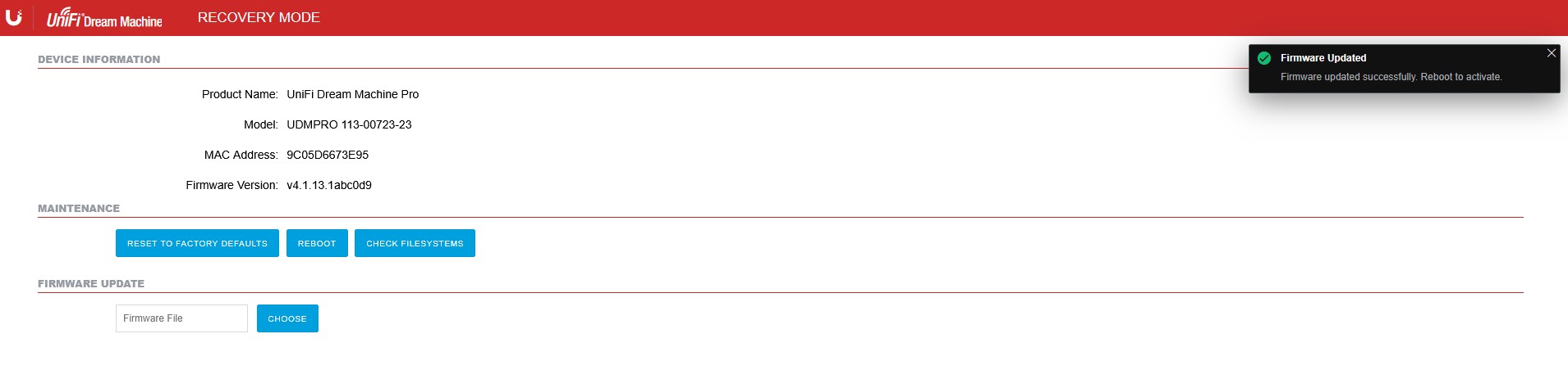

so fertig, der letzte FW Stand 4.3.6 ist drauf.
nun per Recovery mode? Spannend…
