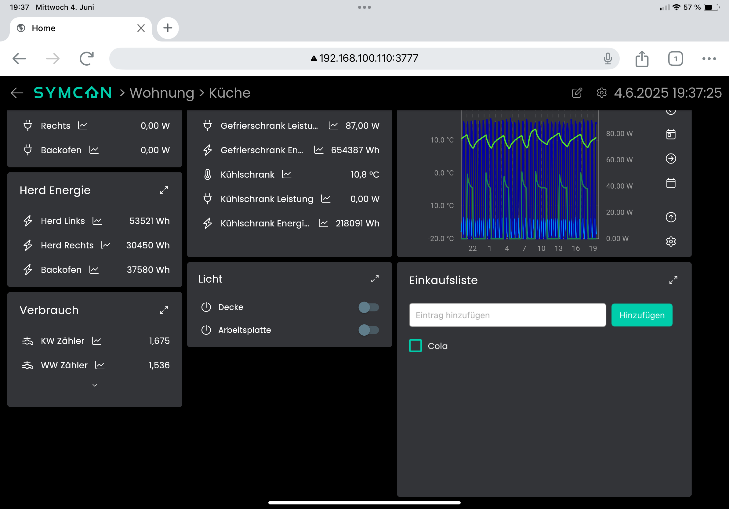

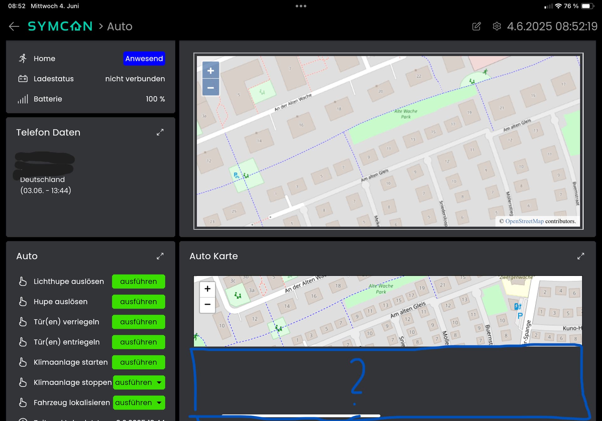

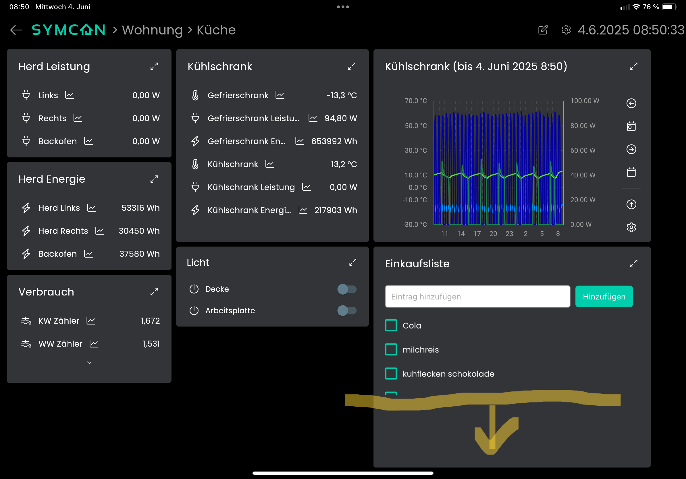

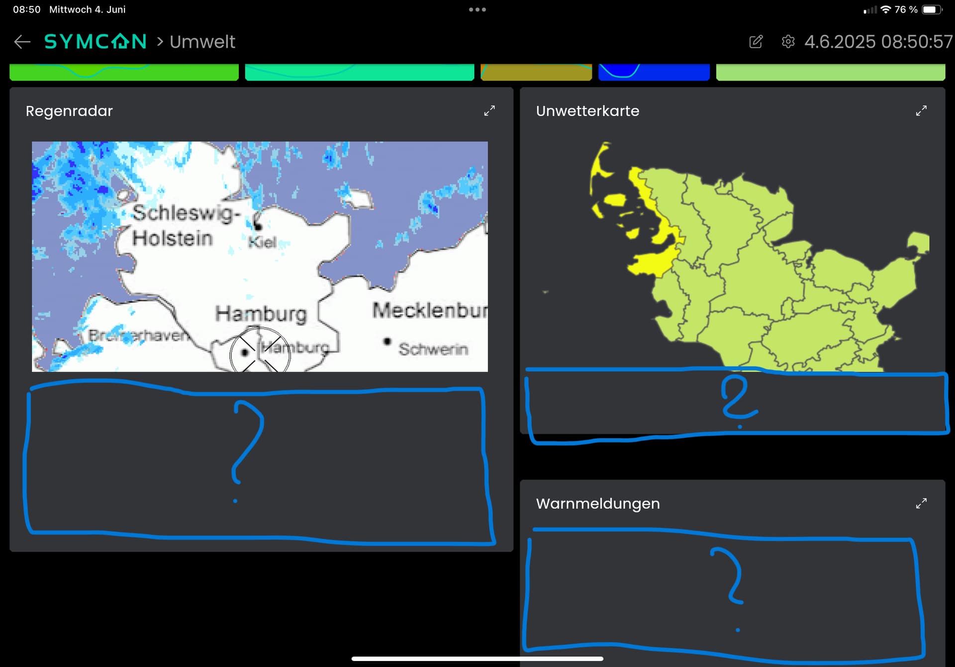

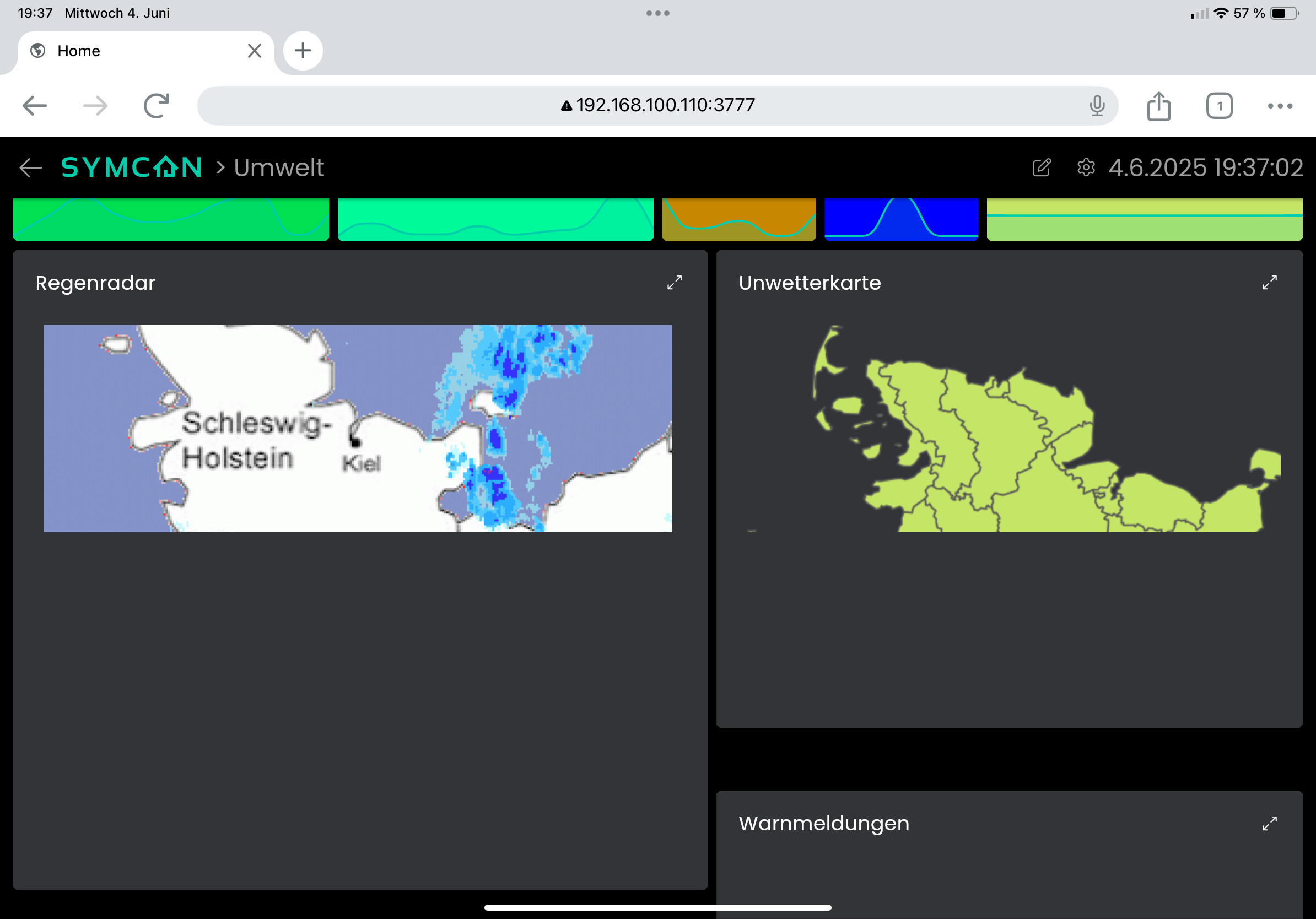

ich habe hier seit geraumer Zeit ein (kleines) Darstellungsproblem, ob es an mir liegt oder an der Visu weis ich leider nicht so ganz.
Früher in der alten Visu konnte man einfach HTML in eine String Variable schreiben und das Profil ~HTMLBox zuweisen. Soweit klappt das ja auch, der Inhalt wird angezeigt.
Doch die Darstellung unterscheidet sich bei der PC Version zur Ipad Browser Version?
Ich hatte gestern das Echo Modul neu installiert und auch bei der Darstellung der Einkaufsliste ist das Darstellungsverhalten das gleiche.
iPad:
Die anderen Inhalte sind „selbst“ erstellt von mir. Muss der iframe noch anders dargestellt werden?
iPad:
im Browser passt die Darstellung:
Wo könnte ich ansetzten das das identisch aussieht?

Kann es sein, dass du per TestFlight mit der App auf der 8.1 bist? Dort haben wir seit ca. 1-2 Wochen genau dieses Problem noch offen und arbeiten dort dran!
Moin Michael,
nein die App benutze ich gar nicht … weder auf dem Handy noch auf dem iPad …
Ist wirklich rein Browser mit Link auf dem „Desktop“ …
Und ich bin laut Info noch auch der 8.0 …

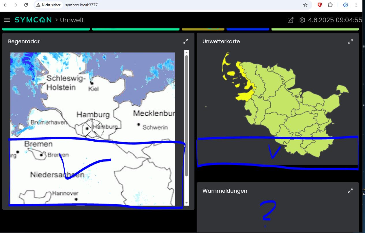

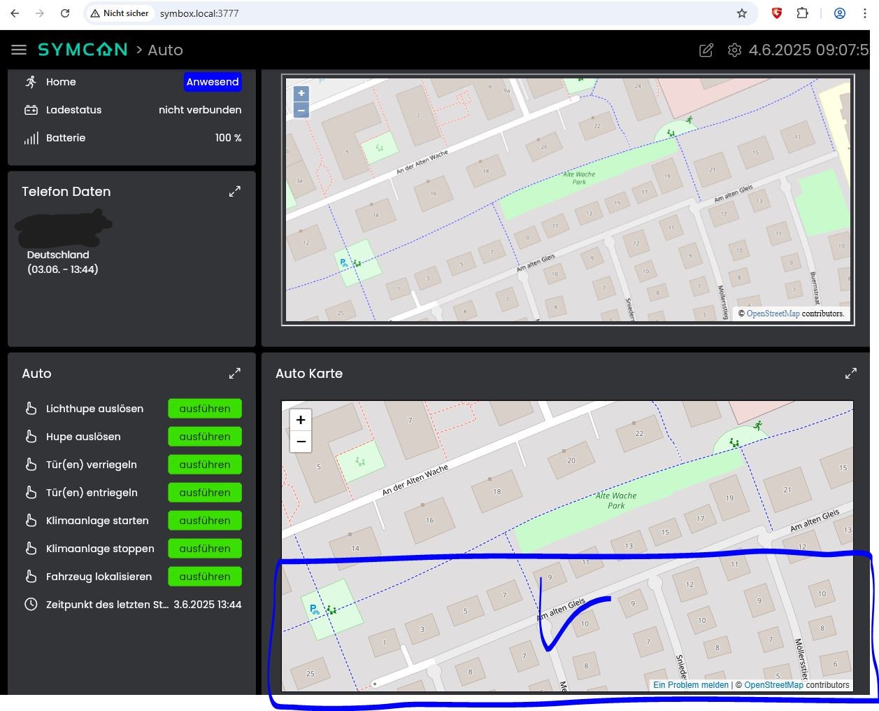

Hier extra mal im Chrome geöffnet …
Kleiner Nachtrag …
Es ist auch am PC „nur“ ein Browser … Chrome oder Firefox …
Am iPad im Normalfall Safari Browser
Ich habe den gleichen Effekt bei MacOS/Safari, z.B. bei der Karte vom OwnTrack-Modul - wird im unteren Teil nicht dargestellt.
