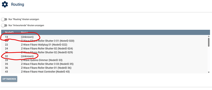

Hi zusammen,
kennt jemand diesen Zustand das eine NodeID mit dem Namen Unknown im Routing steht? Im Z-Wave Configurator ist die NodeID auch nicht vergeben.
Problem hierbei ist, dass ich es nicht entfernt bekomme und das Gerät langsam auf Signale reagiert. Wahrscheinlich, da das Routing eben nicht passt.
habe dies bei Z-Way auch.
Bei mir hilft nur im Z-Way ein Backup und Restore - da sind diese meist weg.
