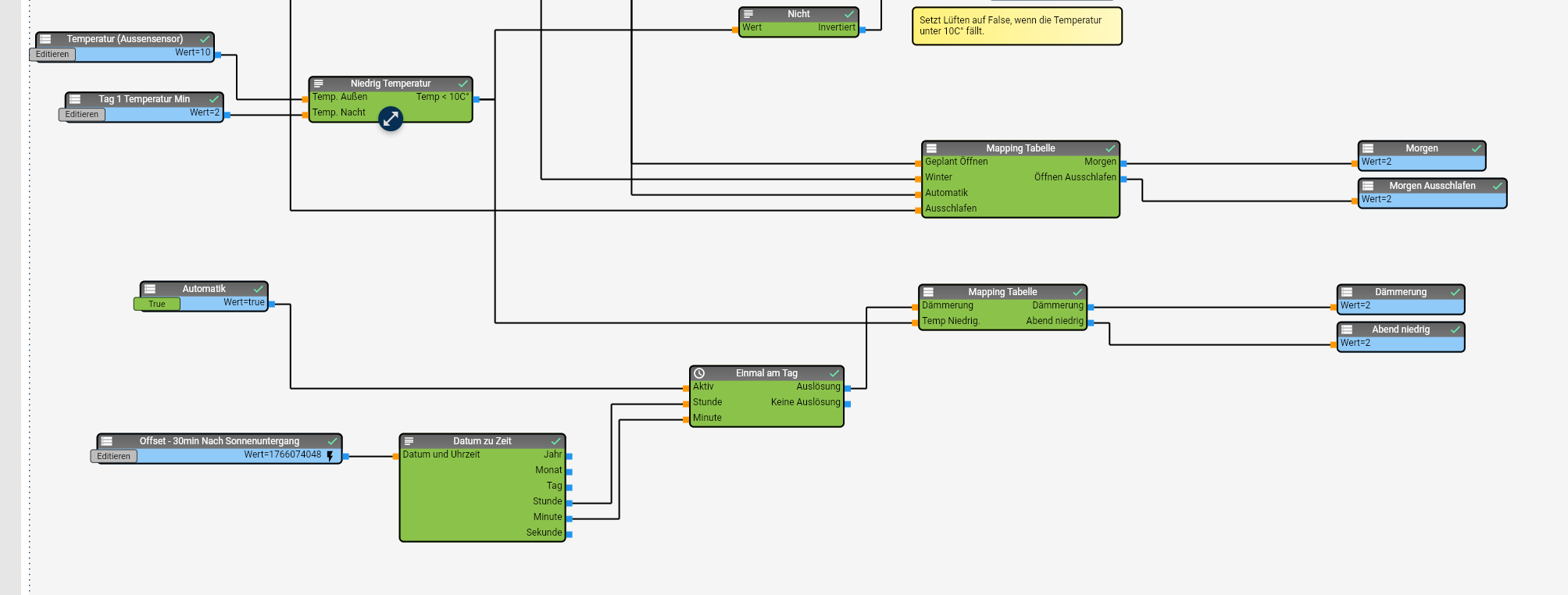

ich habe einen Logikplan für die Steuerrung der Rolläden (Morgens / Abends).
Im Winter gibt es am Abend zwei Optionen.
  • Wenn die Temperatur Außen über 10°C liegt zum Zeitpunkt der Dämmerung, dann gehen nur 2 Rolläden zu Straße hin zu.
  • Wenn die Temperatur unter 10°C liegt gehen bis auf 3 Rolläden alle zu.
Die Rolläden werden über eine Szene gesteuert, das heißt der Logikplan ruft die Szene auf.

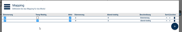

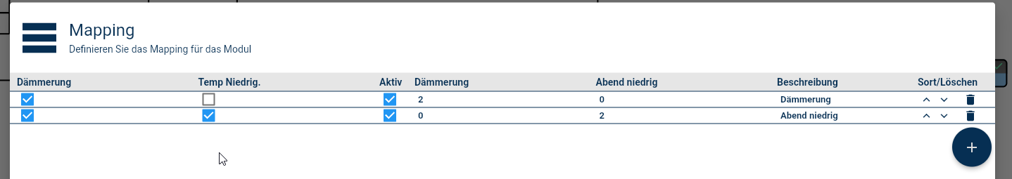

In der Mapping Tabelle wird gesteuert welche Szene aktiviert wird:
Der entsprechende Teil des Logikplans sieht wie folgt aus, es geht um die Mapping Tabelle unten mit den Ausgängen Dämmerung und Abend niedrig:
Meine Erwartung wäre, dass wenn die Temperatur unter 10°C fällt, dass dann die Szene Abend niedrig aufgerufen wird da beide Eingänge True sind.

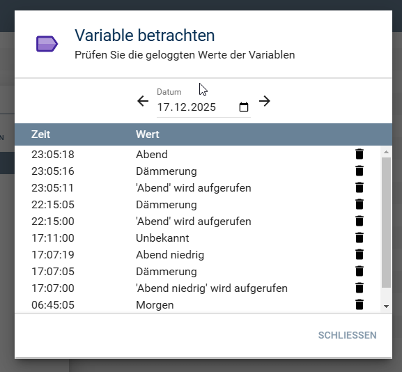

Tatsächlich ist es aber so, dass beide Szenen kurz hintereinander aufgerufen werden wie man an der Historie des Szenen Blocks erkennen kann:
Hat jemand eine Idee was am Logikplan falsch läuft dass er beide Szenen ausführt? Dämmerung wird offenbar jedesmal ausgelöst wenn der Logikplan läuft, obwohl die Bedinung nicht erfüllt ist.
