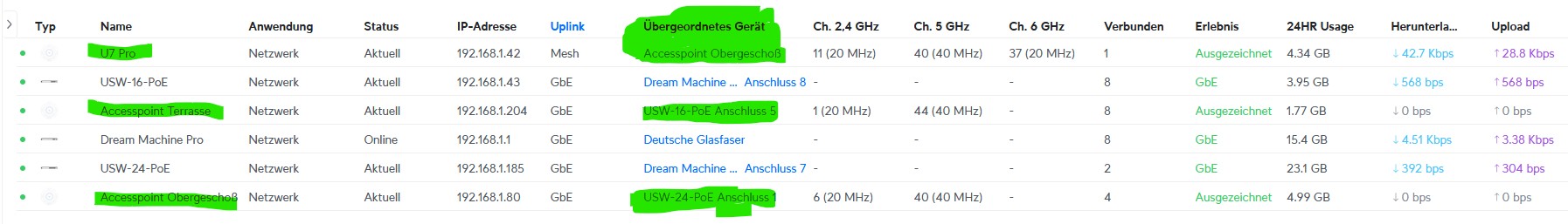

Warum verbindet sich mein neuer U7pro mit einem anderem AP?
der U7 ist zum USW24 verkabelt, wie die anderen beiden AP`s auch.
Hat das was mit diesem Mesh zu tun?

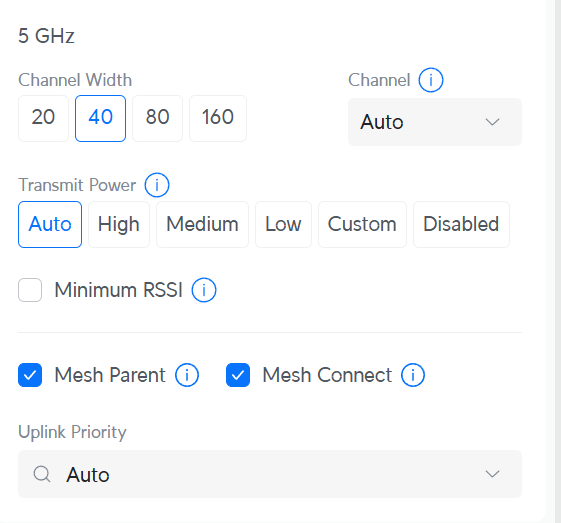

Manchmal fantasiert der Unifi Controler aber auch, was sein Uplink ist. Das Mesh kann man in den Settings abschalten, wenn man sicher gehen will
Blöde Frage, aber stimmt was nicht mit der Verkabelung oder mit dem Port am USW? Ich habe ein ähnliches Setup (3 AP, inkl U7 Pro, alle angeschlossen am USW-24, etc), aber bei mir passiert dies nicht…
ich kann das nicht ausschließen.

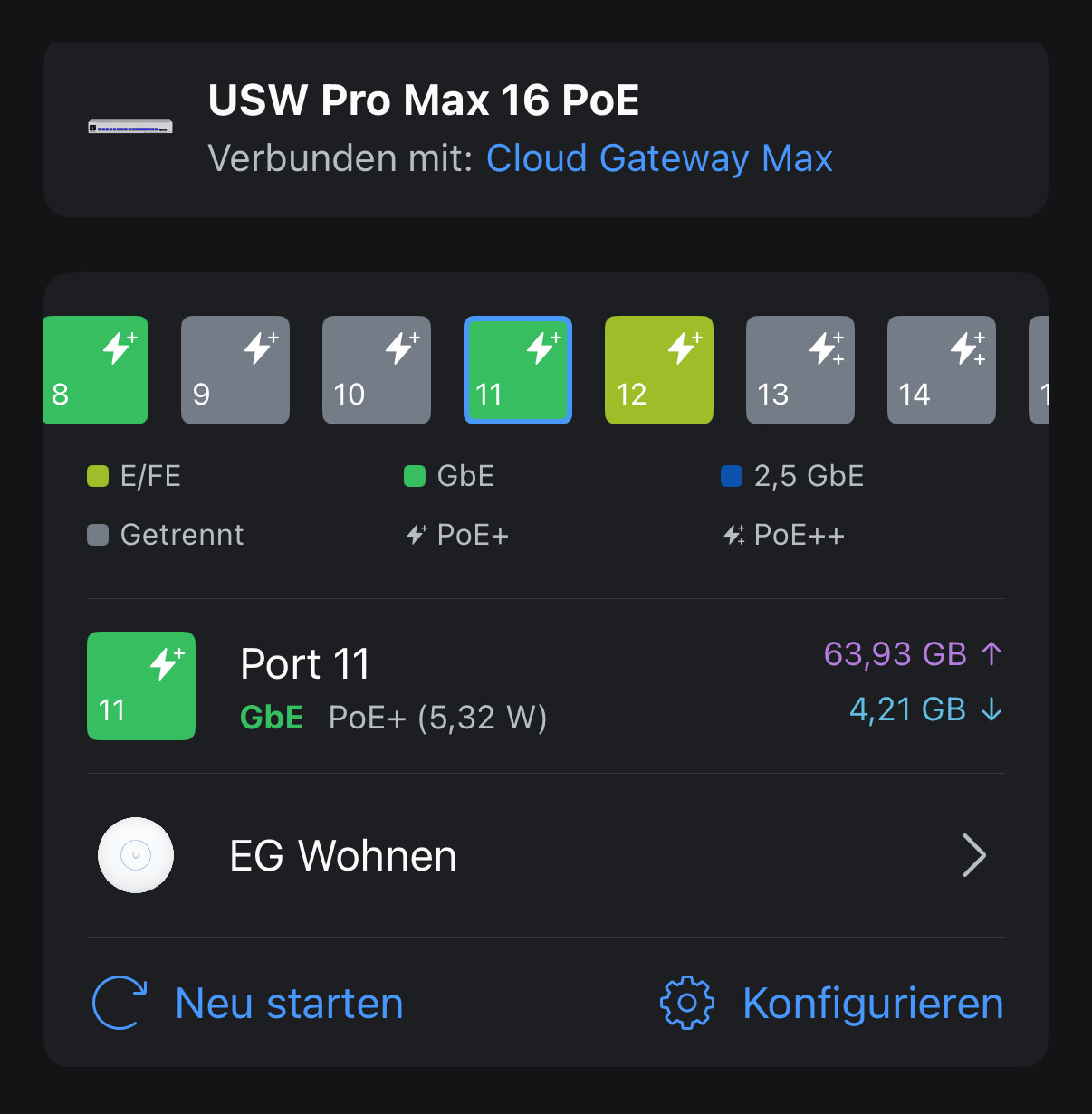

Du kannst auch in den Settings am Portmanager sehen, ob der U7 Pro an dem Port vom Switch angeschlossen ist oder nicht.
angeschlossen war der U7 schon, er bekam ja seine PoE Spannung über den Switch.
Ich konnte das Problem lösen, in dem ich einfach auf einen anderen Port umgesteckt habe.
