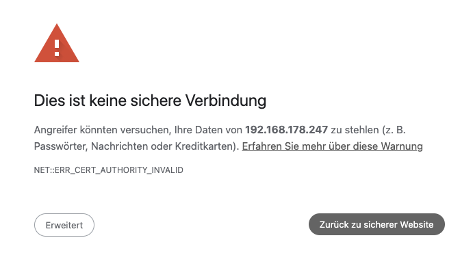

Guten Morgen,
bei mir wurde heute Nacht von Unifi Protect die early-Access Version 5.2.36 installiert und seit dem läuft mein Fehlerspeicher voll, da kein Zugriff mehr auf die Snapshots möglich ist:
http://192.168.178.246/snap.jpg
Ein Aufruf im Browser funktioniert so ebenfalls nicht.
Stelle ich den Link im Browser um auf https://, so ist ein Abruf möglich, allerdings muss davor folgendes Fenster bestätigt werden:
Danach erscheint dann das Kamerabild wieder als Snapshot.
Allerdings erhalte ich jetzt über den ImageGrabber folgenden Fehler:
aus verschiedenen Gründen habe ich neben dem Livestream auch noch die Snapshos eingebunden (deutlich weniger fehleranfällig wie der Videostream).
Hat schon jemand das gleiche Problem und eine Lösung gefunden?
Du kannst im WWWReader/ImageGrabber einstellen, dass er die Zertifikte nicht validiert.
