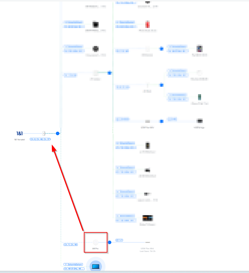

Ich habe angefangen ein Unifi-Netzwerk aufzubauen, und habe eine Frage zum nachfolgenden Aufbau meines Netzwerks, da ich das Verhalten nicht nachvollziehen kann.

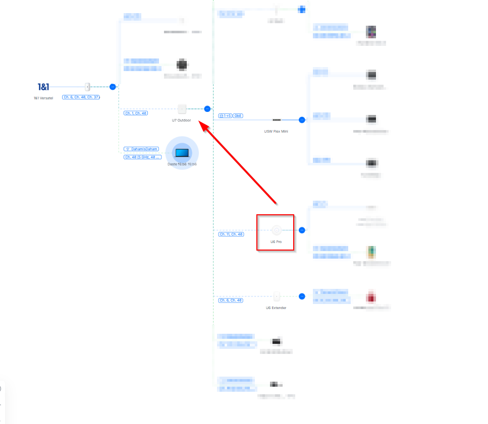

Der U6 Pro sucht sich seinen Mesh-Parent selbst aus und hängt mal am U7 Outdoor, mal direkt am Dream Router 7.
Mein Laptop ist immer direkt mit dem Dream Router 7 direkt verbunden.

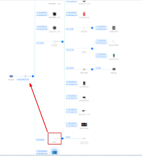

  1. Wenn der U6 Pro hinterm dem U7 Outdoor hängt, dann kann ich die Geräte die hinter dem U6 Pro hängen erreichen von meinem Laptop.
  2. Wenn der U6 Pro hinter dem Dream Router 7 hängt, dann kann ich die Geräte die hinter dem U6 Pro hängen nicht von meinem Laptop erreichen
Ich kann mir das mir nicht erklären warum das so ist, habe ihr die Erklärung für mich?

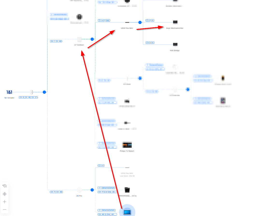

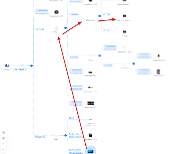

Mit der folgenden Situation kann ich die Geräte hinter dem U7 Outdoor, die am Flex Mini hängen z.B. Deye Wechselrichter, nicht erreichen.
Den U7 Outdoor kann ich noch erreichen, dann ist Schluss.
So ein paar Stunden später, sieht es jetzt gut aus.
Ich habe mit dem Unifi Support gechattet, ein paar Sachen getestet und dann haben wir eine Early Access Version für den Dream Router 7 für mich freigeschalten, diese habe ich installiert und jetzt funktioniert der Zugriff auf z.B. den Deye Wechselrichter auch wie erwartet.
Ich komme jetzt von meinem PC bzw. der Symbox die hinter dem U6 Pro hängen über das Netzwerk auf die Geräte hinter dem U7 Outdoor. Ohne das der U6 den U7 als Mesh-Parent haben muss.
