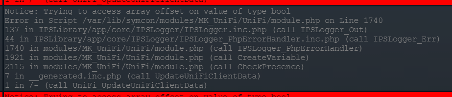

gibt es schon eine Lösung für die folgende Fehlermeldung? Durch die Meldung ist mein Statuslog unbrauchbar, da die Meldung jede Minute kommt.
11.06.2021, 09:07:06 | TimerPool | UniFi (Intervall_Client):
Notice: Trying to access array offset on value of type bool in /var/lib/symcon/modules/MK_UniFi/UniFi/module.php on line 1740
