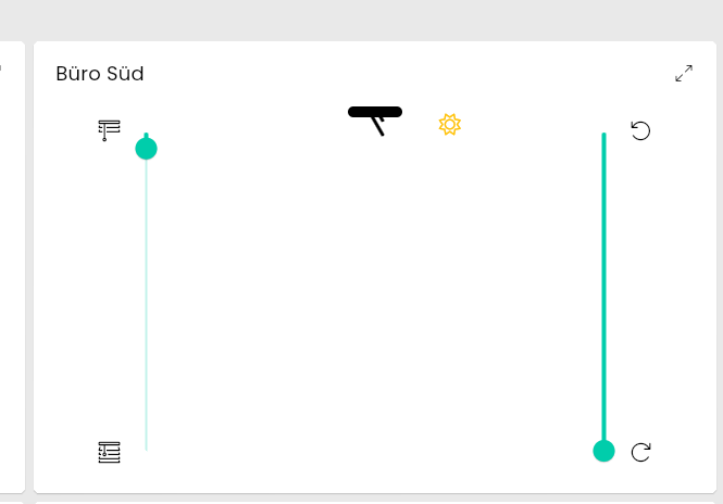

  1. Wenn die Jalousie ganz oben ankommt nach dem Hochfahren, dann wird Sie anschließend automatisch ein Stück nach unten gefahren. (zu sehen auf dem Screenshot am linken Slider)
  2. Wenn die Jalousie ganz unten ankommt nach dem herunterfahren, fährt Sie anschließend wieder ein Stück nach oben.

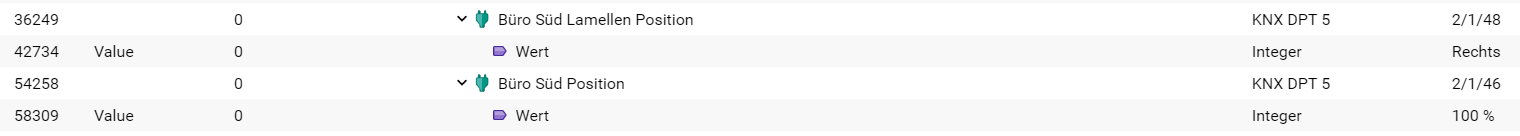

Ich habe das ganze gerade einmal geprüft, am Jalousienaktor sieht es wie folgt aus:
Manuelle Bedienung über per Taster:
IP-Symcon:
Du hattest recht, die Ansteuerung ist unterschiedlich.
Über die Taster Steuer ich Auf / Ab / Stop und über IP-Symcon steuere ich absolute Positionen an,
das ist der Unterschied.
Danke dir für das aufmerksam machen.
Was ich nicht verstehe: (habe den Wert zum testen wieder von 100 auf 2900 gestellt)

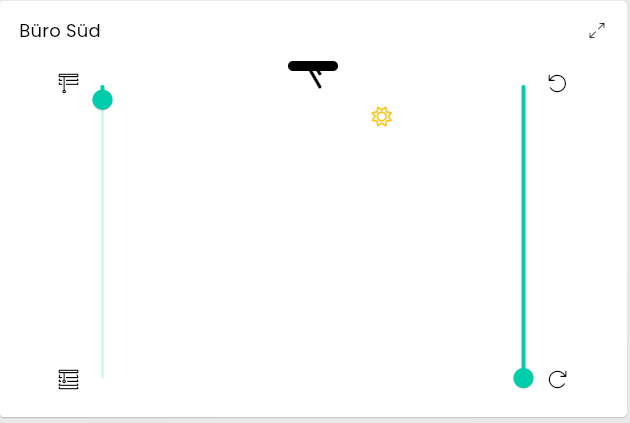

Mit der Konfiguration wie auf den Screenshots zu sehen, fährt er komplette hoch und anschließend den Rollo wieder ein Stück runter. Somit werden die Lamellen der Jalousie geschlossen. Aber wenn er ganz oben ist dann soll er die Jalousie nicht nach unten drehen da der Rollo ja ganz geöffnet ist und die Lamellen waagerecht stehen sollen.
Hier würde ich erwarten das er ganz oben bleibt. Wisst ihr was ich meine?
Bild dazu: (Rollo steht hier jetzt bei 5 % geschlossen)
Verhalten beim schließen:
Hier fährt er runter, aber dreht die Lamellen nicht zurück, das passt.

Wenn du nun aber nur mit der GA 2/1/46 eine neue Höhe anfährst, dann wird nach dem Erreichen der Höhe von 0% die Lamelle wieder auf 100% gestellt. Da das Ändern der Lamelle ja nur durch eine „Abwärtsfahrt“ von 2900ms möglich ist, verändert sich dadurch auch wieder die Höhe um die entsprechende Laufzeit. In deinem Fall sind das dann wieder 5%. Wenn du nun aus dieser Position(Höhe 5%, Lamelle 100%) wieder auf Höhe 100% gehst, gibt es für den Aktor keinen Grund die Lamelle nochmal zu verstellen, weil sie ja vorher schon auf 100% waren :wink:
KNX-Aktoren machen das nun mal so. Es könnte ja auch sein, dass du von Höhe 100% und Lamelle 60% auf eine Höhe von 70% gehen möchtest. Hier würde der Aktor dann nach dem Erreichen der Höhe von 70% die Lamellen wieder auf 60% stellen, satt diese auf 0% zu lassen. Was ja auch irgendwo sinnvoll ist.
Wenn du das beim ganz Hochfahren über die 0% Höhe nicht möchtest, dann musst einfach neben der Höhe auch zusätzlich noch die GA 2/1/48 auf 0% setzen. Oder wie beim Taster auf die GA 2/1/44 den Wert 0 senden.

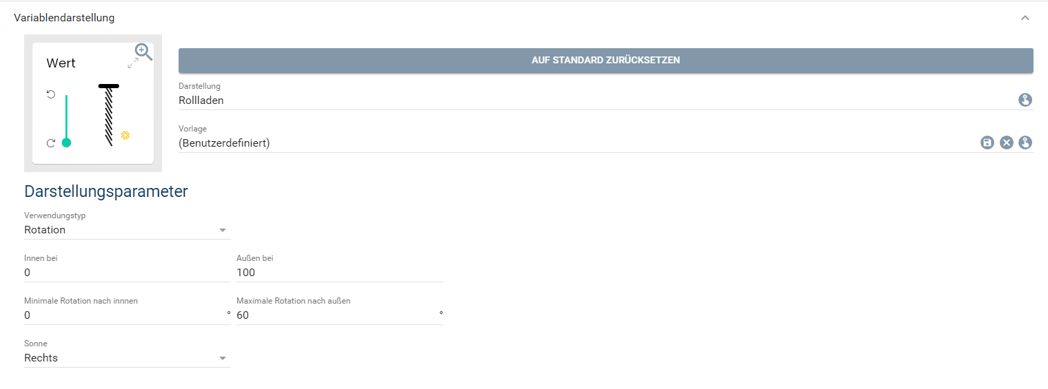

P.S. was hat es auf dem letzten Screenshot eigentlich bei der Lamellen Position mit dem Wert "Rechts" auf sich?

Bezüglich dem „Rechts“ auf dem letzten Screenshot, das kommt von den aktuellen Variablendarstellungn:
