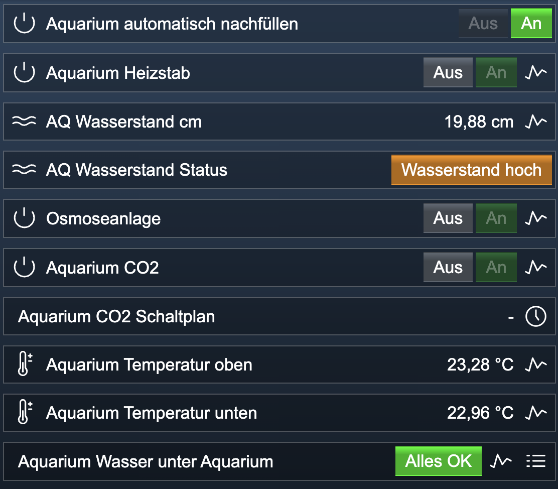

Hi
ich steuere einige Funktionen in meinem Süßwasser-Aquarium schon seit einigen Jahren mit KNX und Symcon. Darunter folgende Funktionen:
  • Temperatur (wegen Zuverlässigkeit direkt per KNX und nur als Monitoring im Symcon)
  • CO2 Anlage (an/aus, Zeitgesteuert)
  • Wasserstand/Nachfüllen (mit einigen Sicherheitsschaltungen)
Als das Becken noch Meerwasser war hatte ich eine Automatische-Wassernachfüllung die völlig ohne Strom/Steuerung auskam. Das hat dann so funktioniert, dass ich ein Vorratsbehälter mit Meerwasser hatte, bei dem das Wasser erst ins Aquarium laufen konnte wenn Luft in den Behälter kam. Und die Luft kam eben immer dann in den Behälter wenn der Wasserstand zu gering war. War auch super zuverlässig.
Derzeit baue ich gerade ein neues 1000 L Süßwasser-Aquarium im Büro auf, wo ich wieder auf Symcon und KNX setzen werde. Dort wird dann auch der Wasserwechsel (Magnetventil) und die Pumpe (0-10V) gesteuert werden.
Generell sehe ich den Vorteil in KNX in der Zuverlässigkeit. Und wenn man das selbst einrichten/Programmiert geht es auch von den Kosten.
Symcon ist dann super für Automatisierung, Monitoring und Alarmierung.
Wenn ich in dem neuen Projekt etwas weiter bin kann ich gerne noch mal berichten.
