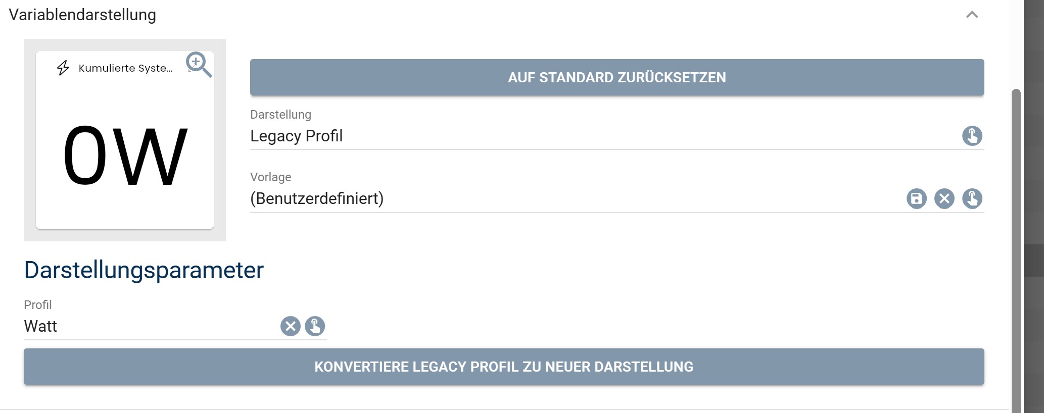

danke für die coole Idee . Gern würde ich es mal testen, es klemmt bei meiner Installation aber an 2 Punkten:
  1. Meine seit mehreren Jahren geloggte Leistungsvariable ist in kW, nicht W. Jetzt könnte ich natürlich alles kopieren und umrechnen… Wäre es möglich, die Eingangsgröße in Deinem Modul-Konfigurator einstellbar (W/kW) zu machen?
  2. Ähnliches Problem: Meine Anwesenheitsvariable ist eine Abwesenheitsvariable, also umgekehrte Logik. Auch lösbar, aber eleganter wäre auch hier ein Umschalter (normal/invers) zu haben.

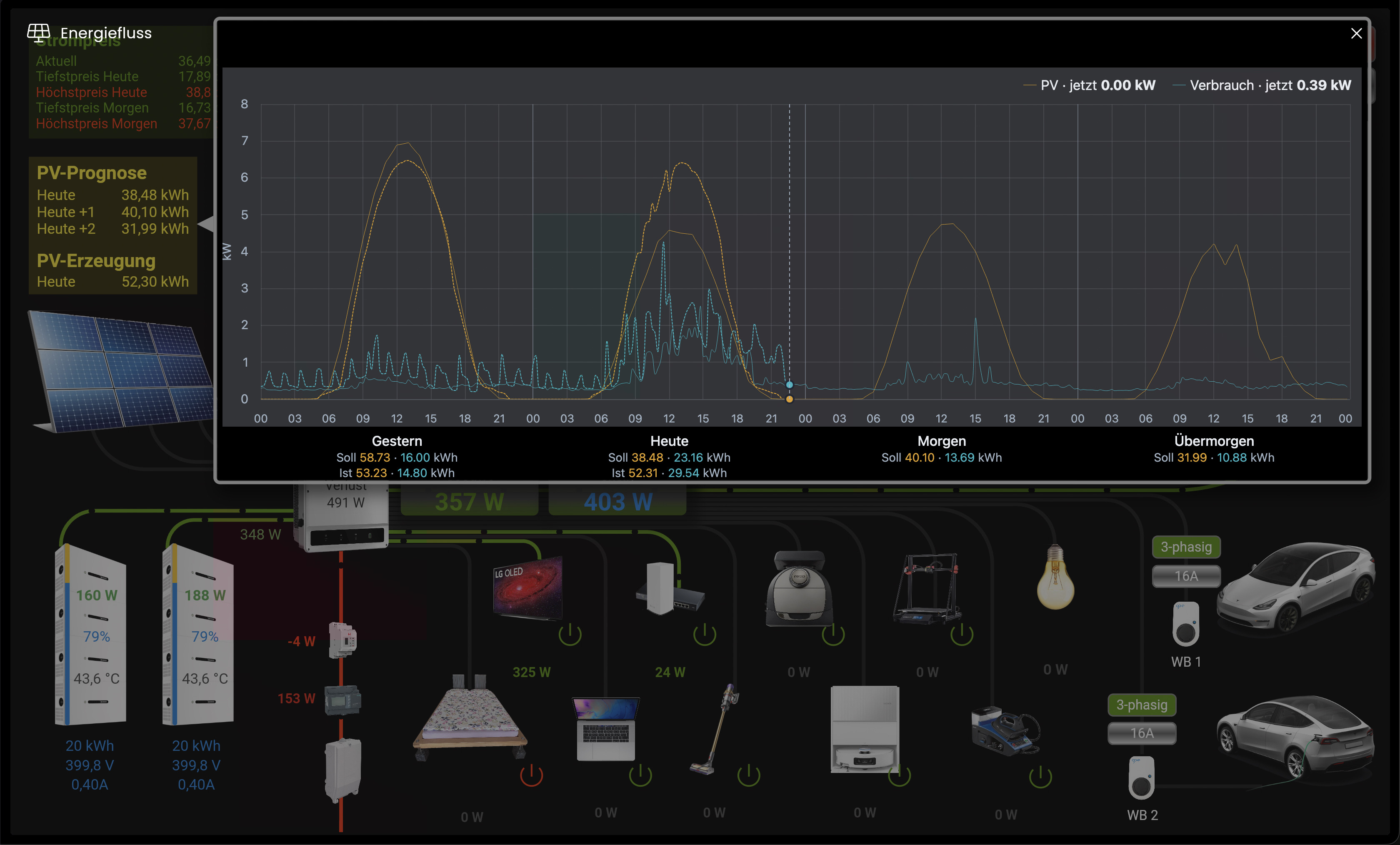

Ich habe nochmals nachgelegt, man kann nun die Prognose Kachel in IPS View einbauen.
So baust du es in IPS View ein
  1. Im IPSView Designer eine Popup-Seite anlegen.
  2. Darauf ein WebView-Element ziehen und als URL die Hook-Adresse eintragen (IP deines IPS-Servers, Port 3777).
  3. Auf der Hauptseite einen Button/Element mit Aktion „Popup öffnen" verknüpfen — fertig: Tipp aufs Element öffnet die Energiebilanz als Popup.

Ich habe dein Modul mal eingebaut. Nur für die Prognose. Passt eigentlich sehr gut.
Leider nur für 3 Tage, da war ich verwöhnt, aber das passt auch. Hat ja nichts mit dem Modul zu tun. Eines würde ich gerne anregen. Der Text oben rechts “PV …” müsste für mich nicht sein. Dass die strichlierte Linie der aktuelle Wert ist, weiß ich. Eventuell könnte man das einstellbar machen. Dann wäre mehr Platz in der Höhe. Ansonsten, vielen Dank.
Ich glaube, dass Du das Update downloaden sollst, warum auch immer hast Du nicht die Aktuelle Version am Start.
3 Tage sollten genügen, bei 4 oder mehr Tagen hast Du soviel Unsicherheit dass es eh nur optisch etwas bringt. Dafür habe ich nun links „Gestern“ dazugebaut um auch Morgen ein Resümee ziehen zu können.
Der Text oben rechts ist die Legende und hat daneben noch die Funktion wenn Du da drauf klickst, dann wird eben zum einen die PV oder der Verbrauch ausgeblendet wenn Du Dich nicht zuvor schon entschieden hast das eine oder andere auszublenden.
Den Rest schaue ich mir nochmals an und mache mir meine Gedanken dazu wie ich es vielleicht noch verbessern könnte.
Vielen Dank auch für die sehr wichtige und hilfreiche Mitteilung, dass es soweit passt. Rückmeldungen - auch kurze - sind immens Wichtig!

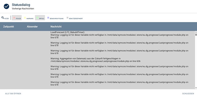

Auch hier habe ich getestet das meiste schaut gut aus bekomme aber folgende Fehlermeldung
Aufgefallen ist mir auch das meine Wallbox nicht abgezogen wird.
Danke gruß Stefan.

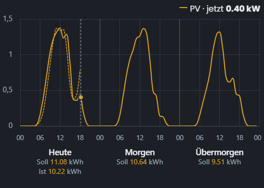

Hallo @Bricoleur , danke für die Umsetzung meiner Wünsche. Grundsätzlich funktioniert es jetzt, auch wenn die Streuung des 10/90-Bandes hoch ist. Da muss ich noch mal in Ruhe nachsehen.
Eine Frage habe ich noch bezüglich der OpenWeather-Instanz: Ich verwende 2 davon - welcher wird da gewählt bzw. kann ich die für die Prognose relevante explizit benennen?
Danke!
Hi, freut mich, dass es grundsätzlich läuft!
Zur OpenWeather-Frage: Bisher hat das Modul im Auto-Modus einfach die erste gefundene OpenWeatherData-Instanz genommen — bei zweien also nicht steuerbar. Ab Build 43 kannst du im Panel „Temperaturvorhersage" die gewünschte Instanz explizit auswählen („OpenWeatherData-Instanz (Auto)"). Leer gelassen = wie bisher automatisch die erste. Voraussetzung bleibt, dass in der gewählten Instanz die Stundenvorhersage aktiv ist (hourly_forecast_count > 0 ).
Zum breiten 10/90-Band: Guter Punkt, den schau ich mir an. Aktuell kommt das Band aus der Streuung der „ähnlichen Tage" (k-NN-Nachbarn) — bei heterogenem Verbrauch wird das schnell breit. Auf der Roadmap steht, das Band stattdessen aus den tatsächlichen Prognose-Residuen zu bilden (also „in 90 % der Fälle lag der reale Wert drunter"), dann wird P10/P90 realistischer und meist enger. Die dafür nötige Trefferstatistik sammelt das Modul über die Snapshots bereits.

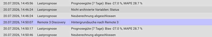

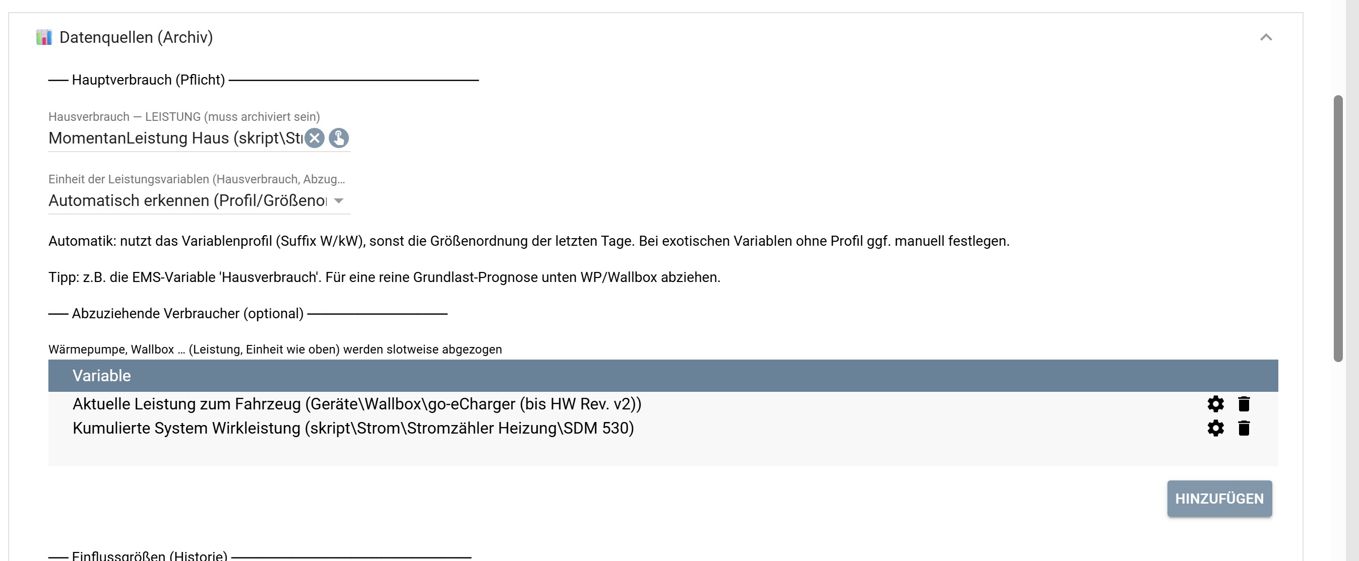

Hallo Stefan,
danke für den ausführlichen Bericht mit den Screenshots — das hat direkt aufs richtige Problem gezeigt.
Ursache (beides hängt zusammen): Eine deiner konfigurierten Variablen ist nicht archiviert. Das Modul hat trotzdem versucht, ihre Historie zu lesen — daher die vielen Warnungen im Meldungsprotokoll („Logging nicht verfügbar" bzw. „Aggregation aus der Zukunft"). Und genau das ist auch der Grund, warum die Wallbox nicht abgezogen wurde: Der Abzug funktioniert nur mit archivierten Werten, weil das Modul aus der Vergangenheit lernt.
Was ich geändert habe (aktuelle Beta):
  • Vor jedem Archivzugriff wird jetzt der Logging-Status geprüft → keine Warnungen mehr für nicht geloggte Variablen.
  • Die Auswertung läuft nicht mehr in die Zukunft (das war die zweite Warnung).
  • Der Status listet jetzt klar auf, welche Variablen nicht archiviert sind: :warning: nicht archiviert (ignoriert): …" — so siehst du sofort, wo das Logging fehlt.
Was du tun musst: Für die Wallbox-Variable (und ggf. weitere, die im Status auftauchen) die Archivierung aktivieren (Variable → Archivieren). Danach wird sie sauber abgezogen. Bis genügend Historie vorliegt, greift die Prognose auf die vorhandenen Tage zurück.

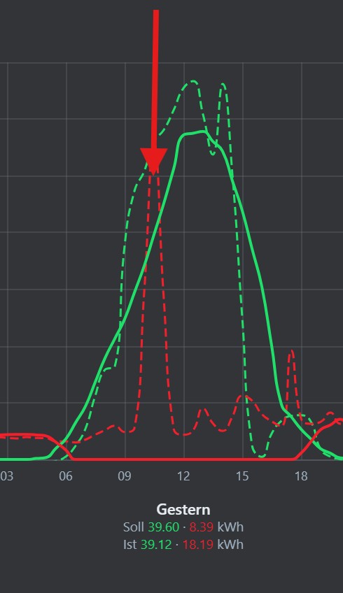

Ein Hinweis zur Kachel: Selbst wenn die Wallbox korrekt abgezogen wird, taucht sie weiterhin im Ist-Verlauf auf — dort steht ja der reale Hausverbrauch inklusive Auto. Nur das Soll ist die bereinigte Grundlast. An einem Ladetag ist das Ist also zwangsläufig höher als das Soll; das ist so gewollt (das Laden plant dein EMS, nicht die Prognose).

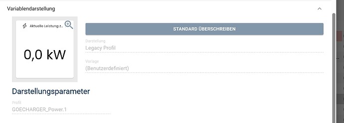

Hallo danke für die Antwort das komische ist nur das die Variabel Archiviert wird.
gruß Stefan

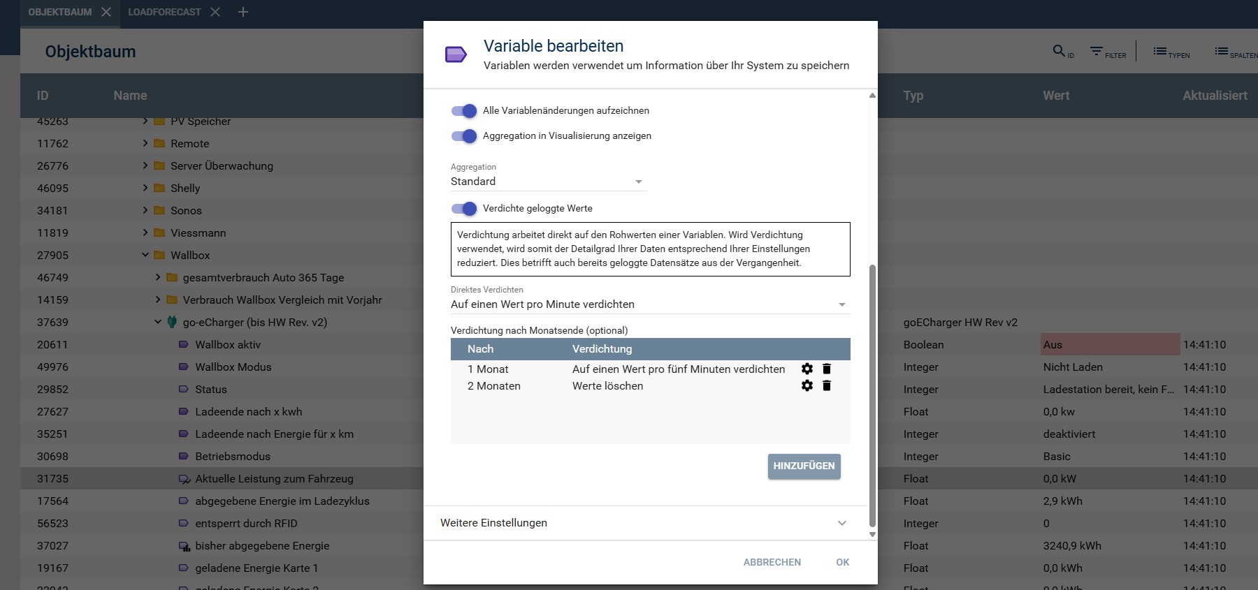

Hallo Stefan,
danke — gut zu wissen, dass die Wallbox archiviert ist. Dann ist sie nicht die Ursache, und ich hatte dich da auf die falsche Fährte geschickt, sorry.
Die Meldung „Logging nicht verfügbar" betrifft dann eine andere deiner konfigurierten Variablen. Die aktuelle Beta zeigt das jetzt direkt an: Nach dem Neuberechnen steht in der Status-Variable der Lastprognose-Instanz ⚠ nicht archiviert (ignoriert): … mit dem Namen. Magst du kurz updaten und mir diese Statuszeile schicken? Mein Verdacht: die Außentemperatur , die Anwesenheit oder der Zähler „Kumulierte System Wirkleistung (Heizung)" .
Zur Wallbox selbst: Ihr Abzug wirkt nur auf das Soll (die bereinigte Grundlast), nicht auf das Ist in der Kachel — dort steht immer der reale Verbrauch inkl. Auto. An einem Ladetag ist Ist daher höher als Soll, das ist normal. Ob der Abzug greift, siehst du eher daran, ob das Soll an Nicht-Ladetagen zu deiner Grundlast passt.
Noch ein Hinweis zu deinem Screenshot: Die Verdichtung löscht Werte nach 2 Monaten . Die Prognose lernt idealerweise aus bis zu einem Jahr — und für den Abzug sollten Hauptverbrauch und Wallbox gleich lang archiviert sein, sonst wird an älteren Tagen die Wallbox nicht mit abgezogen. Da lohnt evtl. eine längere Aufbewahrung für die Prognose-Variablen.
Schick mir gern die Statuszeile und die Liste deiner Abzugs-Variablen, dann pinnen wir es genau fest.
Gruß und danke fürs Dranbleiben!

Hallo Stefan,
perfekt — genau dafür ist die neue Statuszeile da: Es war deine Anwesenheits-Variable („Status"), die nicht archiviert war. :+1:
Was du tun solltest: Für diese Variable die Archivierung aktivieren. Zwei Effekte:
  1. Die Warnungen im Meldungsprotokoll verschwinden.
  2. Die Prognose wird spürbar besser — Anwesenheit ist eines der stärksten Merkmale. Ohne sie kann das Verfahren „zu Hause"- und „unterwegs"-Tage nicht unterscheiden und mischt sie → die Vorhersage landet dazwischen und wird tendenziell zu niedrig.
Und das passt exakt zu deiner Prognosegüte: Bias −27 % — die Vorhersage liegt im Schnitt ~27 % zu tief, ein großer Teil davon kommt sehr wahrscheinlich von der fehlenden Anwesenheit. Wichtig: Die Anwesenheits-Historie baut sich erst ab jetzt auf (Archivierung wirkt nicht rückwirkend) — der volle Nutzen kommt also über die nächsten Tage/Wochen. Auch die MAPE (28,7 %) beruht bisher nur auf 7 Tagen; das stabilisiert sich mit mehr Datenbasis.
Noch relevant vom letzten Mal: Achte darauf, dass Hauptverbrauch, Wallbox und Anwesenheit ähnlich lange archiviert werden (deine Verdichtung löscht nach 2 Monaten) — je mehr Historie, desto besser die Treffer.
Schau in ein paar Tagen nochmal auf den Bias, der sollte Richtung 0 wandern. Sag gern Bescheid, wie es sich entwickelt!

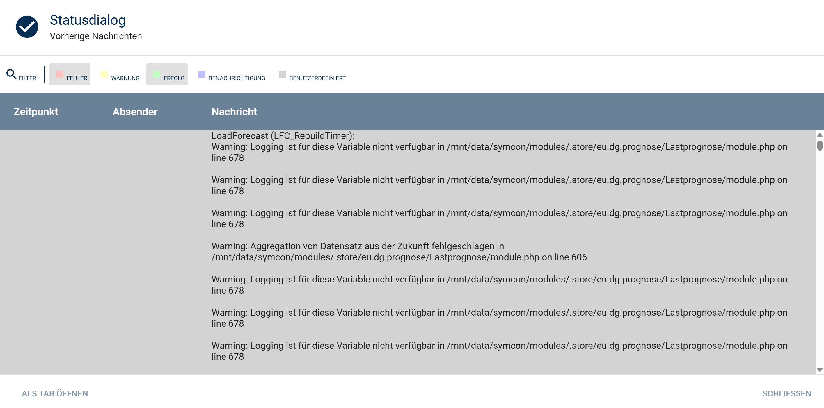

Hallo
Irgendwie kommt bei mir noch immer diese Fehlermeldung:
26.07.2026, 06:35:59 | TimerPool | LoadForecast (LFC_RebuildTimer):
Warning: Aggregation von Datensatz aus der Zukunft fehlgeschlagen in /mnt/data/symcon/modules/.store/eu.dg.prognose/Lastprognose/module.php on line 728
Gruß Stefan
