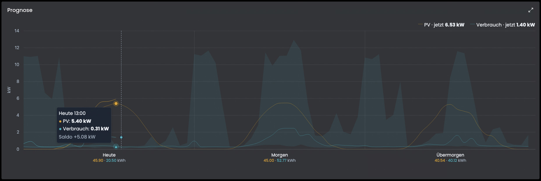

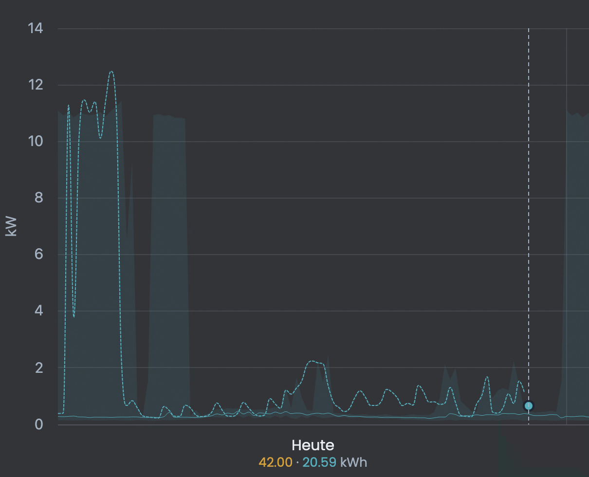

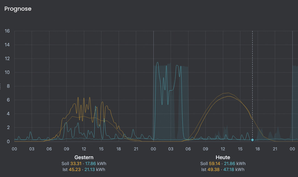

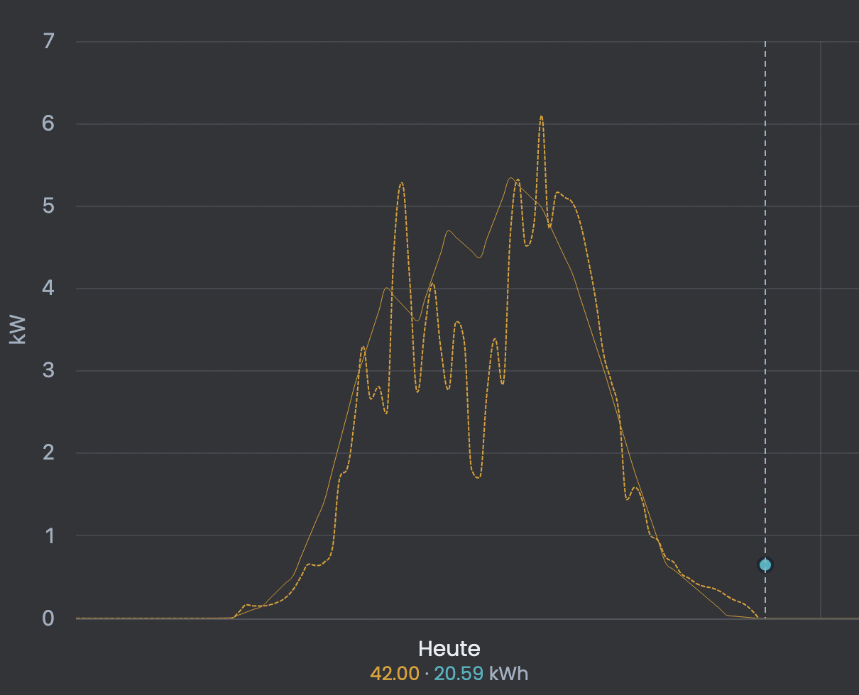

Ich versuche, unsere Hausbatterie optimal zu laden und zu entladen – abhängig vom prognostizierten PV‑Ertrag, dem dynamischen Strompreis (Tibber) und dem prognostizierten Haushaltsbedarf. Da die Strompreise sich viertelstündlich ändern, läuft die Optimierung ebenfalls in einem 15‑Minuten‑Raster und wird alle 15 Minuten neu berechnet.
Aus meiner Erfahrung ist das ein ziemlich dickes Brett. Die Prognosen sind dabei noch der „einfachere“ Teil:
  • Die PV‑Prognose hole ich mir über die API von Solcast.[
  • Die Strompreise kommen über Tibber mit dynamischem Börsenpreismodell.
  • Den Haushaltsbedarf ermittle ich pragmatisch aus den zeitgleichen Verbrauchsdaten der letzten drei Tage.
Richtig komplex wird es in der eigentlichen Optimierung. Am Ende landet man bei recht umfangreichen Modellen der linearen Programmierung, die Zielkonflikte wie „möglichst günstig laden“ vs. „am Abend genug Energie im Speicher haben“ über einen Planungshorizont auflösen. Die resultierenden Modelle lassen sich in der Praxis nur noch mit externen Solvern in einer geeigneten Umgebung sauber lösen.
Ich nutze dafür AMPL als Modellierungsumgebung in Kombination mit dem Solver HiGHS, einem leistungsfähigen Open‑Source‑Solver für LP/MIP‑Probleme, der sich gut in AMPL integrieren lässt. Nach vielen Versuchen mit verschiedenen Solvern war HiGHS für mein Modell der beste Kompromiss aus Robustheit und Rechenzeit; aktuell liegt die Lösungszeit bei etwa 1–2 Minuten pro Optimierungslauf.
Als Ergebnis erhalte ich eine Matrix/Fahrplan auf 15‑Minuten‑Basis, in der für jedes Intervall z.B. SOC, PV‑Ertrag, Haushaltsbedarf, Netzbezug, Preise und der gewünschte Batteriemodus (Normal, Hold, Charge) sowie Lade‑/Entladeleistung stehen. Diese Matrix schreibe ich zurück nach Symcon und setze daraus im jeweiligen Zeitfenster den Batteriemodus bzw. die Soll‑Leistungen.

Was denkt Ihr über mein Prognose-Modul. Es erstellt aus den Archivdaten eine 1–3-Tage-Verbrauchsprognose und liefert sie als JSON-Profil (60/30/15-min-Auflösung, P10/P50/P90) zur direkten Nutzung für ein EMS.
PV ist überwiegend deterministische Physik — daher kein Ähnliche-Tage-Verfahren, sondern Anlagengeometrie × Einstrahlungsvorhersage.
Für das Auge wird dann auch noch etwas in Form einer Kachel dabei sein.
Was haltet Ihr davon?
Dietmar
Finde ich gut. kann man das
mal Testen?
Ja klar, noch geht das mit dem Testen. Insgesamt soll das ein modulares EMS für alle Energiebelange (Elektrisch) geben.
Falls Du Fragen dazu hast, meldest Du Dich bitte, gerne darfst Du aber auch Anregungen oder Gedanken verkünden.
Dietmar
Prognose und IST (gestrichelt) von heute dem 29.06.2026. Könnte nach meiner Meinung auch sehr viel schlechter sein.
PV-Prognose mit 15 min. Aggregation.
Verbrauchs Prognose mit 15 min. Aggregation.

Ich bin gerade dabei zu testen.
Sieht erst mal ganz gut aus.
Was mir aufgefallen ist, dass die PV Prognose bei mir sehr gut stimmt, aber nur ohne Selbstkalibrierung. Mit ist die Prognose deutlich zu hoch.
Ich muss mir das die Tage anschauen. Vielleicht hab ich irgned wo einen Fehler drinnen.
Chris
Hi Chris,
Danke für Deine Rückmeldung. Mit der Selbstkalibrierung sollte das eigentlich besser stimmen da das Modul ja Soll und Ist vergleicht und dann einen Korrekturwert berücksichtigt.
Klar ist aber auch, es ist der Blick in die Kristallkugel und solche Blicke können schon alleine vom Naturell nicht zu 100% stimmen. Aber, es sollen zumindest etwa stimmige Werte für den Energieeinkauf herauskommen, und ja bei den volatilen Energiepreisen zeitlich auch noch etwas passend.
Damit man das Ergebnis etwas länger und in vollem Umfang verifizieren kann, habe ich noch „Gestern“ dazu gebaut. Im Ergebnis sieht das dann so aus.
Die Verifikation sollte so relativ einfach erfolgen können.
