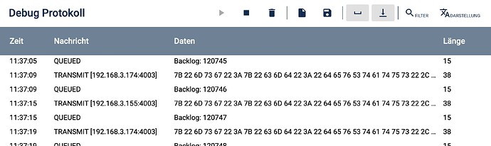

heute morgen reagierte meine GOVEE Leuchte nicht.
Im Debug des Ports war folgendendes zusehen:
Da ich dann ungeduldig war, habe ich dann Symcon neugestartet (nicht die SymBox)
Danach alles wieder okay.

hatet sich der Status des Ports verändert? Darauf könnte man nämlich reagieren und manchmal hilft dann schließen und wieder öffnen.
Ralf
tja, den Status habe nicht mit geschnitten.
Das werde ich einbauen und hoffen das es auftritt
mit dem Eventcontrol kannst Du auf Änderungen reagieren und dann vielleicht schließen/öffnen statt IPS neu zu starten.
