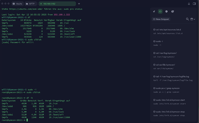

Im Terminal:

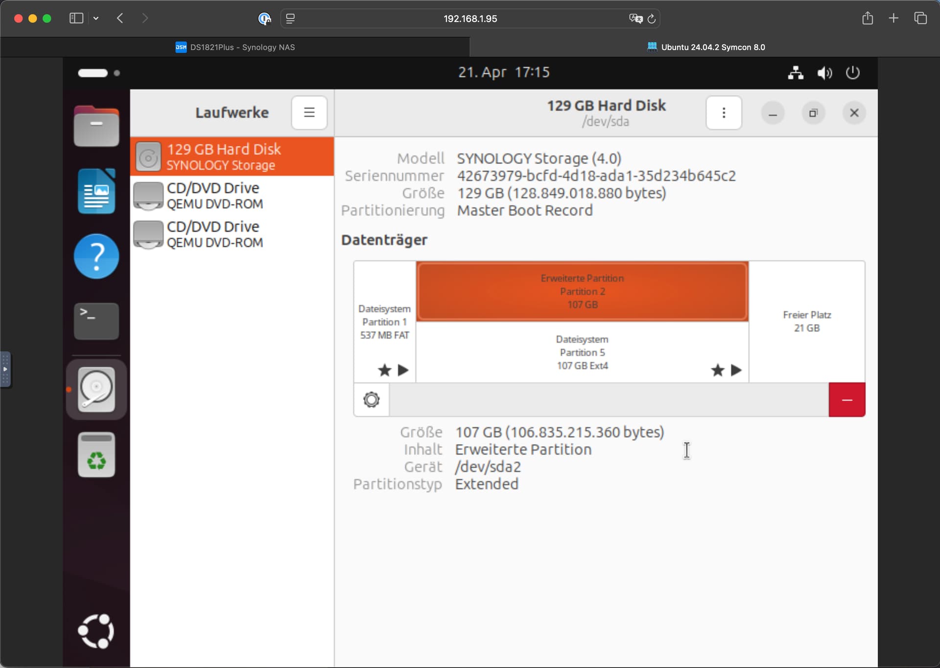

Die /dev/sda5 ist fast voll.
In der VM in Ubuntu:
Rechts ist der freie Platz sichtbar, diesen möchte ich für die Erweiterung nutzen.
Gehe ich hier auf das Zahnrad ( erweiterte Partition 2 ), wird mir eine Vergrößerung angeboten.
Erweitere ich die Speichergröße, wird nach einem kurzen Ablauf, der selbe Stand angezeigt!
Die Größe ändert sich nicht.

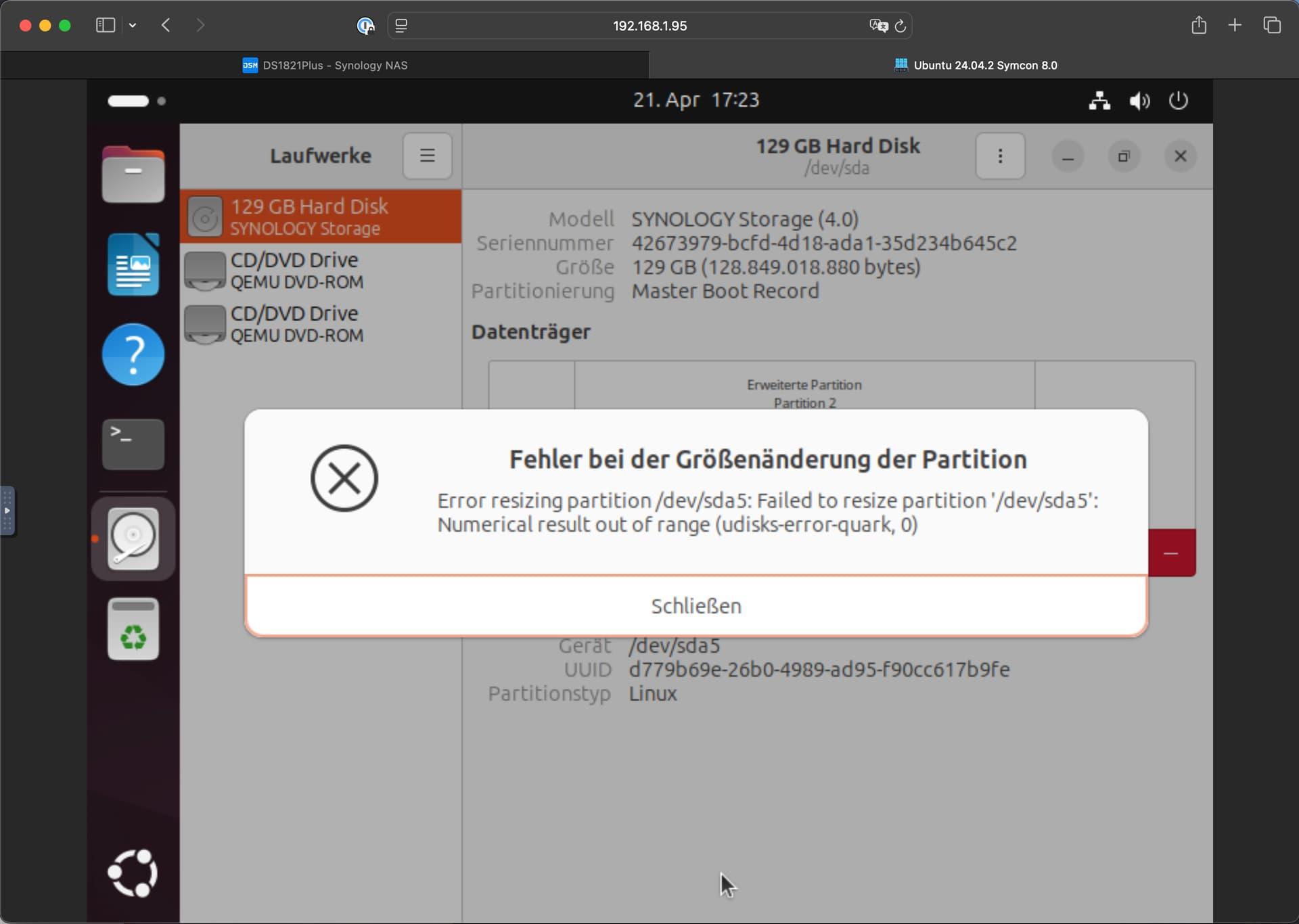

Bei Dateisystem Partition 5 - > Vergrößerung → Fehlermeldung!
