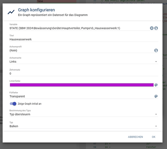

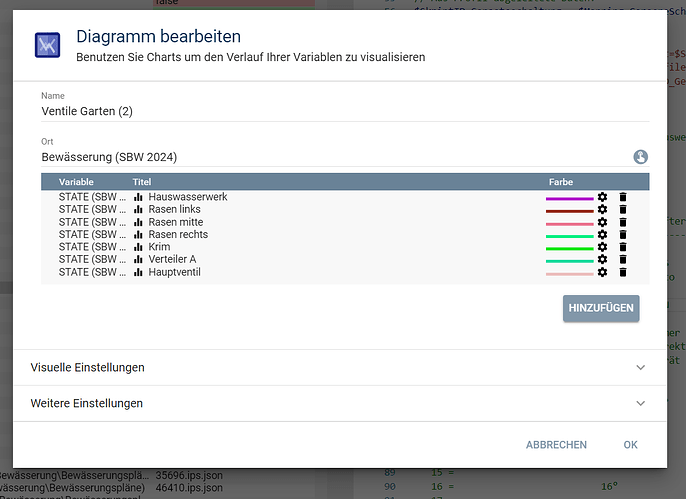

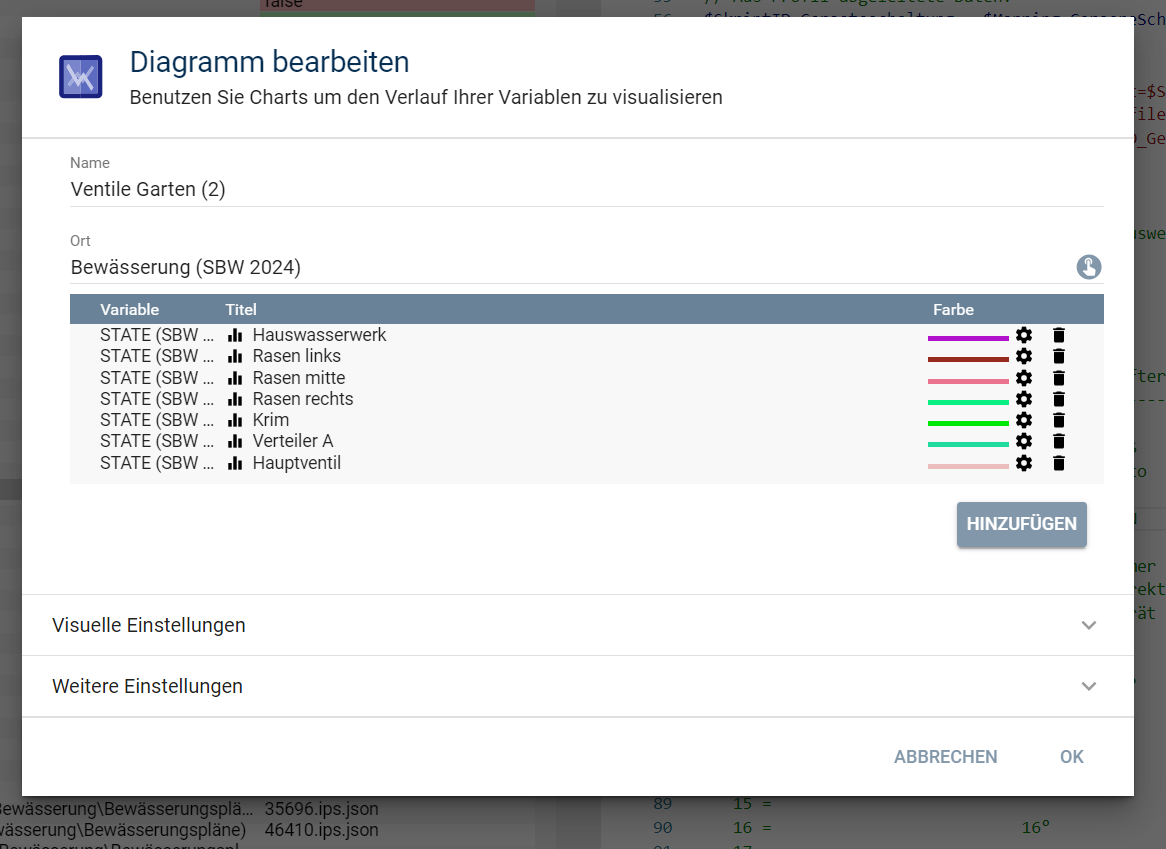

Habe eine Visu gemacht, die nur das betroffene Diagramm enthält. Wie gebe ich das für dich frei? Screens anbei.
Danke im Voraus!
Ulrich
Du schickst mir am besten einen Link per PM und verrätst mir da auch das Passwort für deine Minimalvisualisierung.
