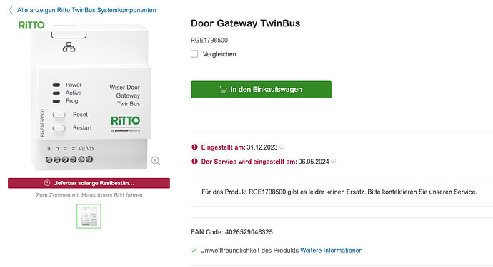

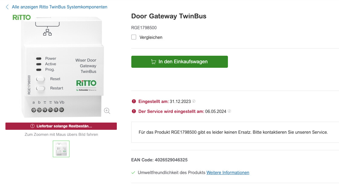

Das ganze habe ich dann um den Ritto Gateway RGE1798500 erweitert.
Allerdings soeben auf der HP gesehen:
Die eigentliche Funktion, welche ich damit erledigen wollte kann man vergessen (Schaltung direkt am Handy per App), das funktioniert mit iOS-Geräten nicht und der Support hat es bei mir auch nicht zum Laufen gebracht.
Viel interessanter war daher die SIP-Funktionalität, welche ich nun auch mit dem Modul DoorIP nutzen kann.
