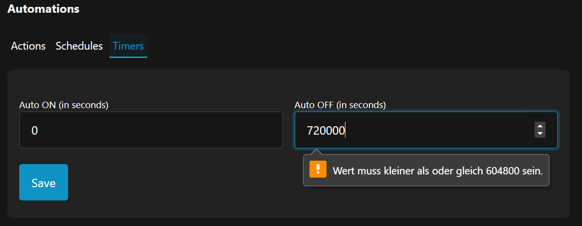

ich suche für ein Projekt einen ‚Treppenhausautomat‘ mit sehr langer Laufzeit in der Größenordnung ~200h. Von der Anwendung und Verkabelung wäre der Shelly Plug eine praktische Option. Hat zufällig jemand einen und kann mal im Webinterface nachsehen und ggf. sogar nachstellen, was der maximal mögliche Timer ist? Also ‚Auto an beim Einstecken in die Steckdose‘ und aus nach ~200h wäre hier die Ideale Lösung.

Der Shelly Plug-S G3 kann 168 Stunden:

Danke fürs nachsehen. Ne, kein Mobbing. Aber Anwendungsfall ist halt GENAU eine Steckdose mit Zeitschaltung. Die Person ist technisch auch nicht bewandert.

Ich hab der Nutzerin das vorgeschlagen und dabei nochmal nach der maximalen Laufzeit gefragt. Die geht wohl doch eher in ~290h. Hat hier vielleicht noch jemand Alternativgeräte?
Die Shellys können doch Skripte nutzen? Schau dir das doch mal an, da sollte man auch einen Timer einbauen können.
