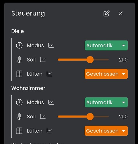

Kann man in der Kachelvisualisierung bei der Kachel als “Liste” eigentlich die Inhalte mit einer Trennlinie versehen, so wie es bei in etwa bei der alten Visualisierung auch war?

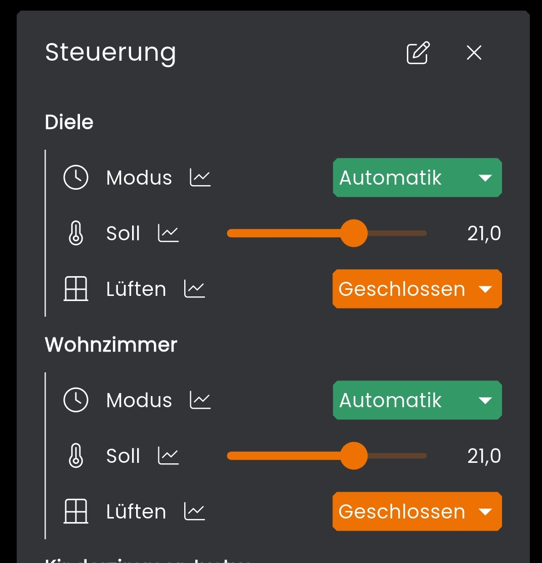

Wenn du in der Liste eine Instanz hast, dann werden deren Elemente mit einer Line verbunden und eingerückt.

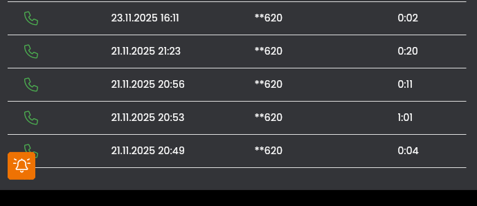

Analog zum DoorIP Modul wäre schön.
Das ist ja eine besondere Kachel.
Ebenso wie z.b. beim Mediaplayer.
So etwas kannst du nur per htmlBox oder HTML SDK bauen.
