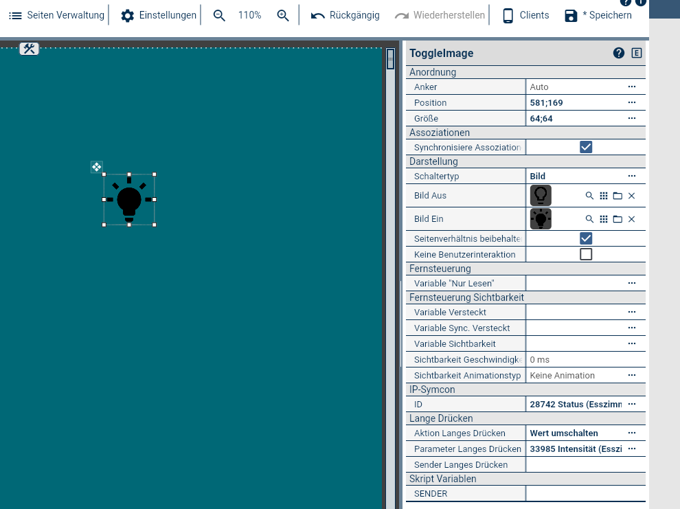

ich bin noch neu in der Visualisierung. Aktuell habe ich das Problem, dass mein ToogleImage bei “kurz” aus geht aber nicht wieder an.

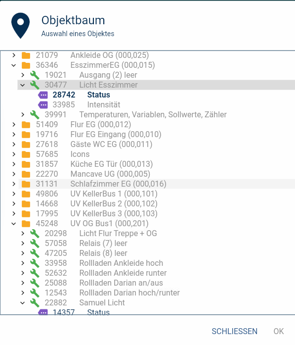

Ich nutze dabei ein 230V LCN Unterputz-Relais. Er zeigt mir immer das richtige Bild an (an/aus) und schaltet auch aus. An geht nur über lang. Als Anzeige nutze ich eine Variable “Status”, welche als Boolean vorliegt. Lang schalte ich dann über die Intensität, welche den Integer schaltet.
Leider kann ich im ToogleImage nicht direkt als ID den Integer angeben, dort nimmt er nur den Status.
Kann mir jemand helfen?
Ich nutze Symcon 9.0, IPSViewDesigner Professional 6.5 Build 7

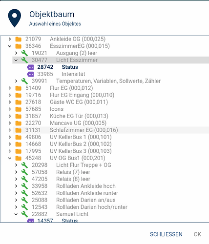

Ich kann leider nur den Status als ID auswählen, nicht die Instanz (Beispiel hier Licht Esszimmer)
