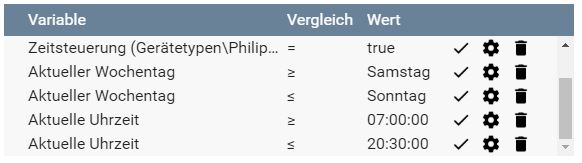

Dann erkläre ich es mal ausführlich am Beispiel Küche, Problem ist überall gleich.
Vermutlich ist es eine Kleinigkeit die mir nicht auffällt.
Es gibt 2 Skrips, eines für Tag und eines für Nacht.Geht darum in der Nacht ein Nachtlicht mit 10% Helligkeit zu schalten.
Tags natürlich 100%, weiter mit Beispiel Tag. Und nachts nur 3 min.
Wochenende und Wochentag unterscheiden sich an zusätzlichen Bedingungen, sind ja aber reine Auslöser.
Spielt auch so gesehen keine Rolle, das Problem ist an allen 7 Tagen gleich.
Es gibt noch 2 zusätzliche Bedingungen die aber hier true sind.

Du hast ja beim Ereignis nachfolgende Ereignisse ausführen an. Deshalb müsste das Script eigentlich auch gestartet werden wenn sich nur die variable aktualisiert und der Status unverändert bleibt.
