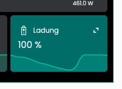

So, einiges habt ihr ja schon selbst rausgefunden. Der Chart braucht halt eine gewisse Mindestgröße, damit er auch „voll“ dargestellt wird. Ich bin kein Freund davon, die Gesamtdarstellung zu forcieren. Denn wenn die Kachel entsprechend klein ist und quasi nur noch Platz für die Buttonreihe hat, dann hat da meiner Meinung nach niemand was von. Ich schaue mir aber die Grenzen gerne nochmal genauer an. Ich kann mir gut vorstellen, dass da noch was zu holen ist.
@pitti Das man die Farbe nicht im Chart haben möchte verstehe ich. Im Zweifelsfall würde ich die da auch rausnehmen. Ich würde alternativ aber nochmal einen Farbverlauf ausprobieren. Dann wäre im oberen Bereich beim Variablenwert die aktuelle Farbe, beim Diagramm aber nicht. Ob das gut aussieht müsste man mal ausprobieren.
edit: Ich habe die Vollbilddarstellung mal mit Gradient gebaut und finde es persönlich gar nicht schlecht. Ich bin auf euer Urteil im nächsten Release gespannt.
Ich bin auch gespannt wie sich das dann in „echt“ anfühlt. Der Screen ist schon mal besser
