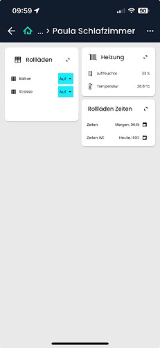

  • Iphone App … Profil und Zeitplan werden nicht gut dargestellt
    Browser
App

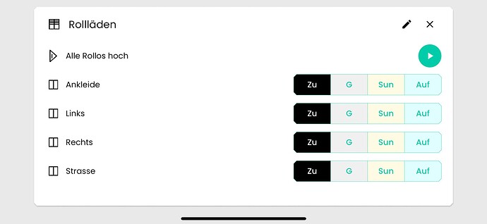

  • Wenn man einen Dummy verwendet und dort ein Objekt verlinkt, werden die Aktionen darunter mit angezeigt.
obwohl deaktiviert
Noch mal als Vergleich:
Browser
App

  • Die Enumeration wirkt auf mich nach einem Zoom-Problem. Ich konnte das so nicht exakt nachstellen, konnte aber nachstellen, dass der Zoom nicht immer korrekt ausgewertet wird. Fix kommt zur nächsten Version. Schau mal, ob das dein Problem dann auch behebt.
  • Ich konnte nicht nachstellen, dass Ereignisse verschachtelt angezeigt werden, obwohl sie auf unsichtbar geschaltet wurden. Kannst du mir sonst mal eine settings.json schicken, bei der das eintritt?
Danke für die schnelle Antwort - macht alles Sinn. Die settings.json schicke ich seperat.
