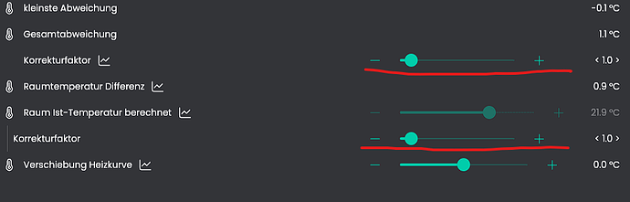

wenn ich unter einer, von der Bedienung deaktivierten Variablen,
eine Variable anlege, die bedienbar seinen soll,
dann funktioniert dies im WEB wunderbar, aber nicht in der APP.
Das ist doch nicht in Ordnung so. Oder?
Gruß Achim
Ach so, fahre !noch! 7.2 und in der App 8.0 Rev. 5922db6a6ba Build 266 Android

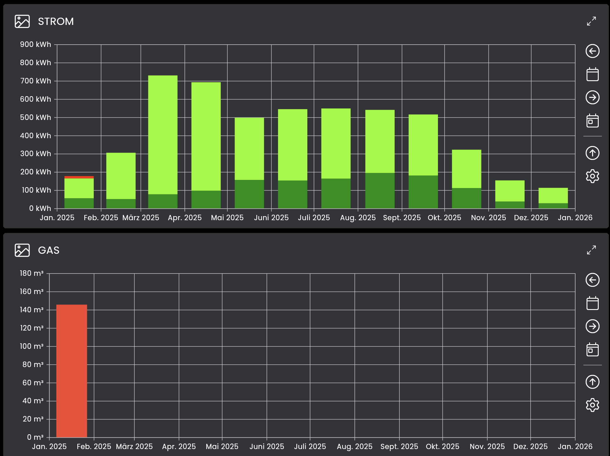

@sirkentucky Magst du mal in die Konfiguration des Diagramms schauen? Das sieht sehr danach aus als wäre da ein Offset gesetzt.
@AchimJeschke Da sollte sich die Darstellung eigentlich nicht unterscheiden, sofern du nicht aktiv etwas anderes eingestellt hast. Kannst du mal Screenshots posten?

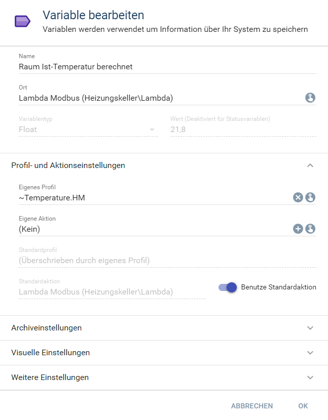

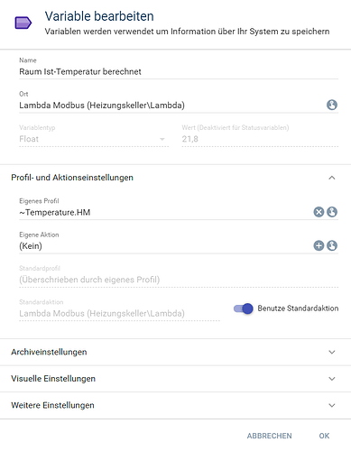

Muss ich nochmal so erstellen als Beispiel, habe dafür umgebaut, dass das nicht mehr der Fall ist, dadurch liegen halt die variablen nicht mehr unter der Hauptvariablen.

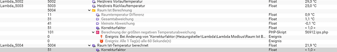

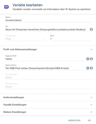

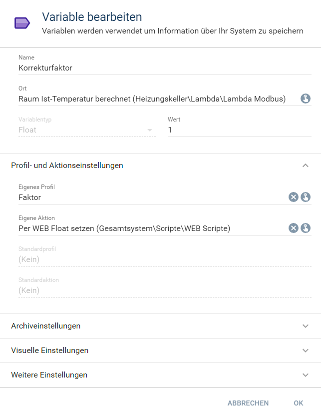

Gerade mal schnell gemacht, habe die Variable einfach unter die kopiert, wo sie ursprünglich hinsollte. Die muss ein Aktionsskript haben, ist eine aus dem Modbus und wird beschrieben.

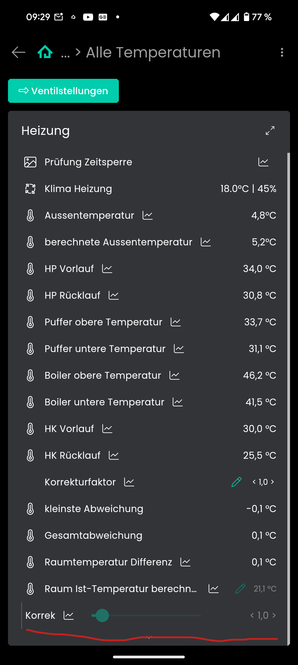

Wie du siehst, Web funktioniert, App nicht.
Ja danke, wusste nicht dass das nicht sein darf.
@AchimJeschke Das liegt am vorhandenen Platz. Du bist hier scheinbar gerade auf der Kante, dass die Visualisierung das nicht mehr als Schieberegler darstellt sondern auf den Stift zum Bearbeiten zurückfällt. Die Situation wird natürlich dadurch skurriler, dass die Variable unter der anderen Variable auf einmal mehr Platz hat als auf Top Level. Das wiederum liegt daran, dass auf der Hauptebene Icons genutzt werden und in der Unterebene nicht. Das läuft aber alles tatsächlich korrekt wie vorgesehen.
@sirkentucky Das darfst du schon machen, hat dann aber den von dir beobachteten Effekt :slight_smile: Damit kann man zum Beispiel den heutigen Tag mit dem Tag davor vergleichen oder so. Und dann darf der gestrige Tag natürlich auch gerne schon vollständig angezeigt werden.
@Dr.Niels

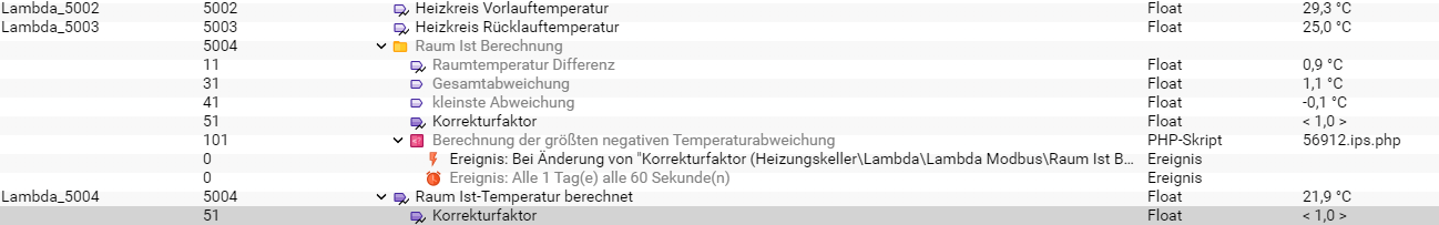

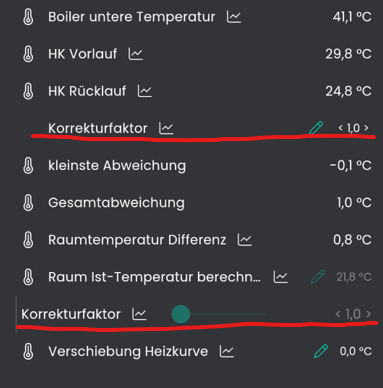

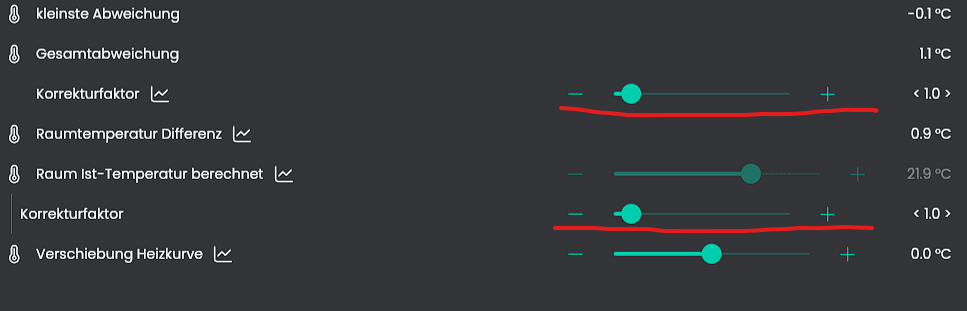

Nein, tut es nicht. Es ging doch nicht um den Stift, es ist nicht bedienbar.
So, Korrektur eingekürzt und nicht bedienbar, was auch klar war.
Hier geht es nicht um Stift oder Schieberegler.
Oben ist Korrekturfaktor bedienbar, unten nicht. Im Web sind beide bedienbar.

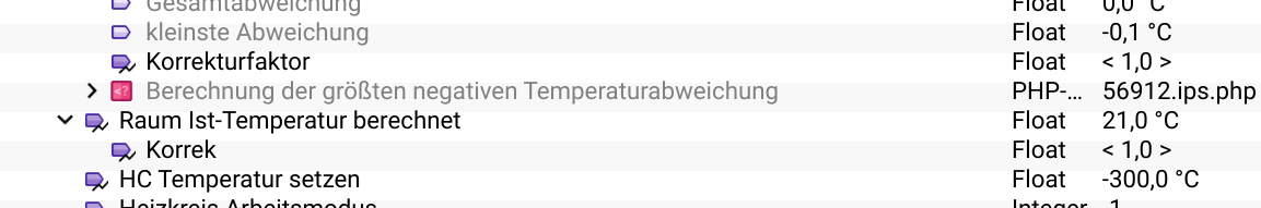

Das der untere nicht bedienbar ist liegt an dem oberen Raum-Ist-Temperatur berechnet, der ist auf inaktiv geschaltet und vererbt die, in der App, an bedienbare Elemente darunter.
Ahh, da habe ich das verdreht.
Edit:
Prinzipiell haben wir angepasst, dass ein Deaktivieren sich nach unten „vererbt“. Die Hauptmotivation waren Instanzen. Ist diese deaktiviert, dann sollten es auch die Variablen darunter sein. Ich vermute mal, dass dein Server nicht auf aktuellstem Stand ist, die App aber sehr wohl, denn bei mir im Browser kommt auch genau das gleiche Verhalten.

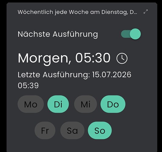

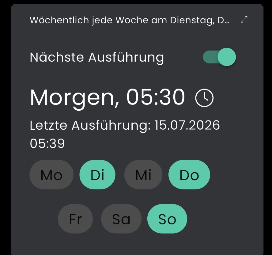

Bei der TileVisu gibt es folgendes Problem:
Bei einem Ereignis das wöchentlich ausgeführt werden soll, sind die Tage die in der zweiten Zeile liegen nicht anwählbar.
Das ist aber nur bei iOS (iPhone + iPad so).
In dem Beispiel sind also Freitag, Samstag und Sonntag nicht wählbar (Sonntag wurde in der Konsole aktiviert)
Problem gefunden. Fix ist unterwegs.
Der klickbare Bereich hatte eine feste Höhe und war auf eine Zeile fest gelegt, obwohl die Tage in mehrere Zeilen umbrechen können.
