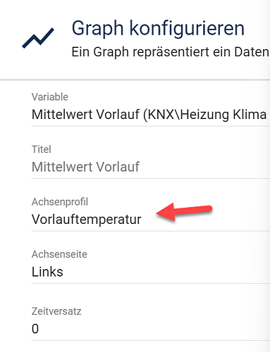

Ist das mit einem „Diagramm“ gemacht? Die Profile beider Kurven scheinen unterschiedlich zu sein. Du kannst das Achsenprofil auch für jede Kurve nochmals in der Konfiguration des Diagramms anpassen, falls es bei den Variablen unterschiedlich ist.
Hatte einen Shelly 3em installiert. Und damit kamen die Probleme. Hab das ding wieder ausgebaut und zurückgesendet. Hat keine Plausiblen Werte geliefert. Jetzt ist auch die Skalierung wieder so wie sie soll!
Vielleicht noch kurz zum „ursprünglichen“ Thema: Im Diagramm wird für jedes Achsenprofil eine eigene Achse erstellt. Die Variablen nutzen also wohl unterschiedliche (aber ähnliche) Profile. Aber wie @volkerm schon gezeigt hat, kannst du das Achsenprofil ja bewusst setzen. Wenn dann bei allen Variablen das gleiche Profil steht, dann gibt es auch nur eine Achse.
