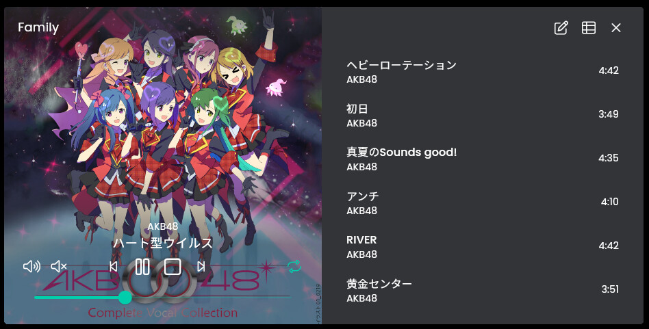

Tile Visu: Mediaplayer Kachel Anzeigeprobleme
@Dr.Niels
Kommen für diese Profile hier auch demnächst passende Darstellungen?

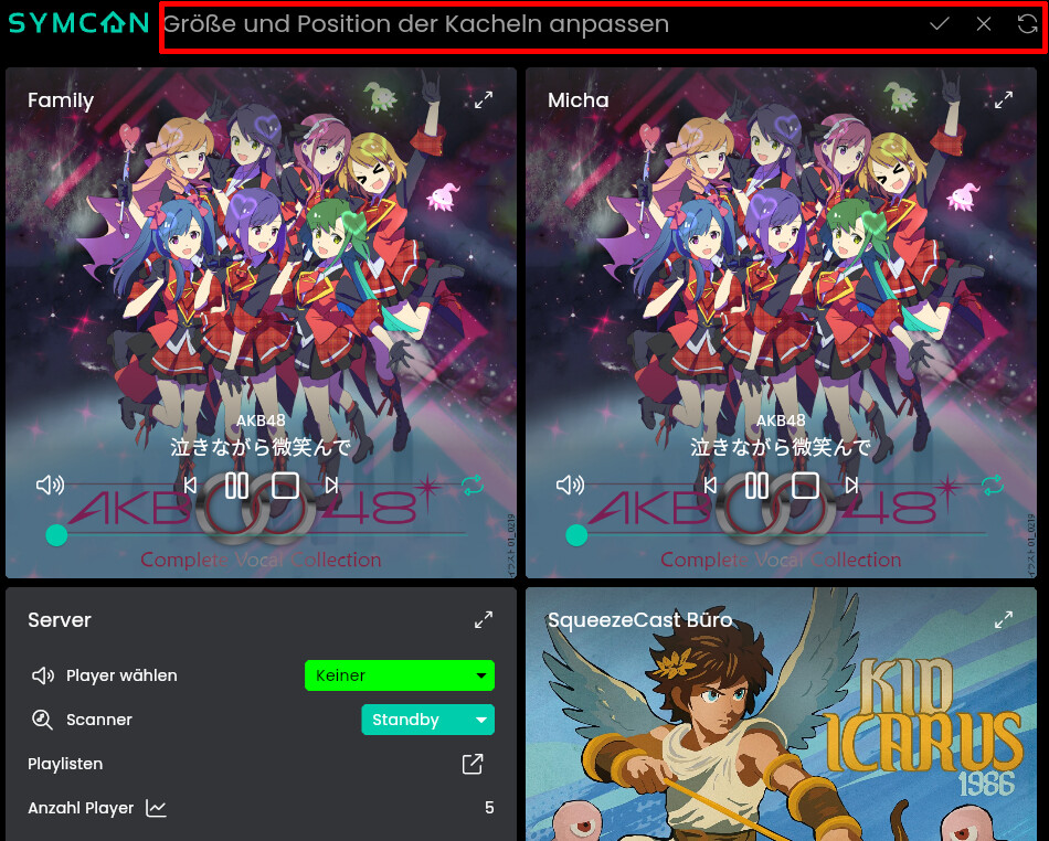

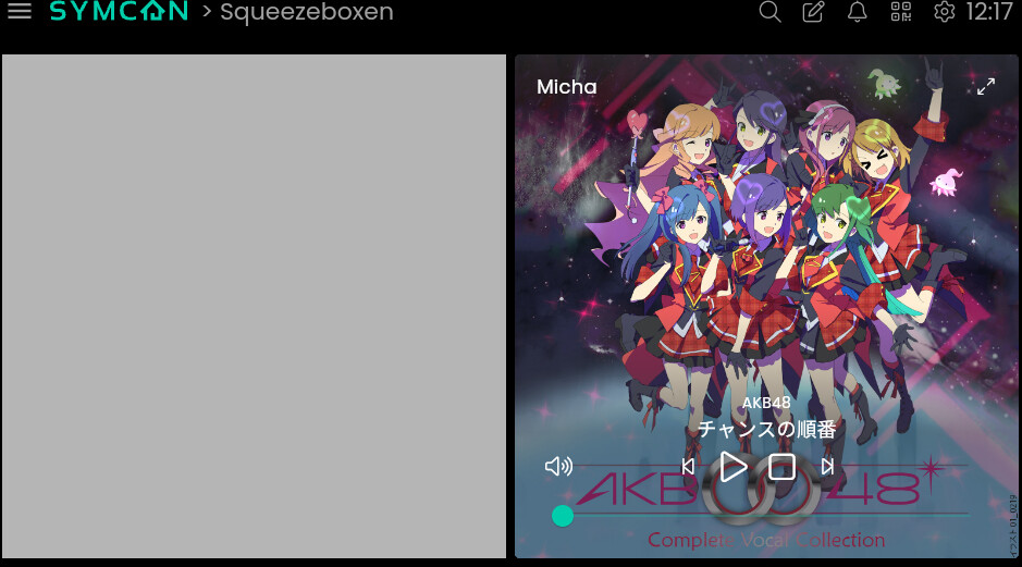

Irgendwie macht die Kachel in der aktuellen testing 8.2 die Visu kaputt…
Beim Maximieren einer Mediakachel funktionier noch alles…
Nach dem Schließen der maximierten Ansicht sind alle angezeigten Kacheln ‚tot‘.
Die Variablen ändern sich noch im Objektbaum, aber alle Kacheln sind im Status eingefroren, bis man einmal die Kategorie wechselt, oder das Browserfenster in der Größe anpasst :scream:
Getestet mit aktuellen Chrome und Firefox.
Edit:
Sogar das anordnen der Kacheln ist dann kaputt :laughing:

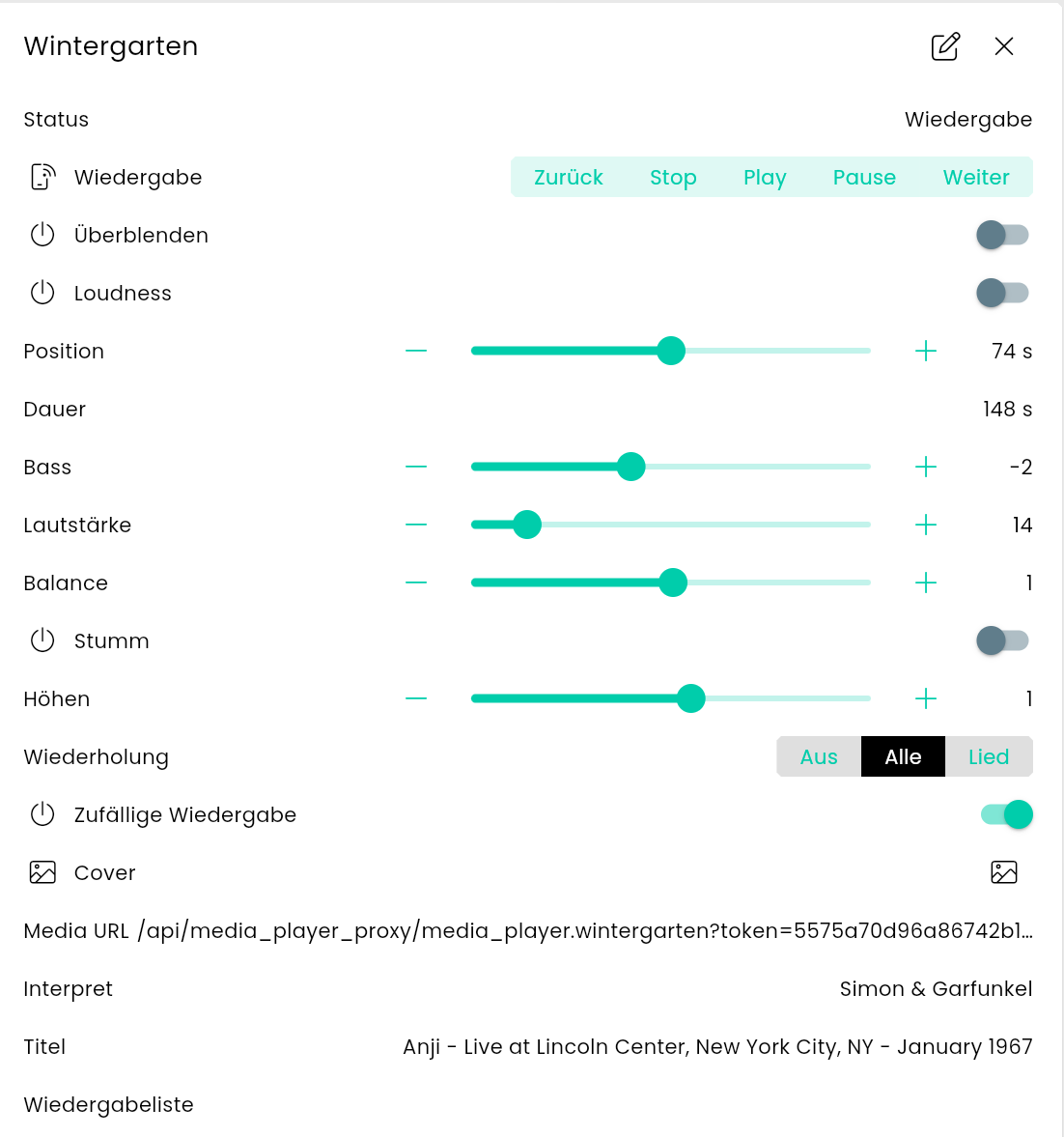

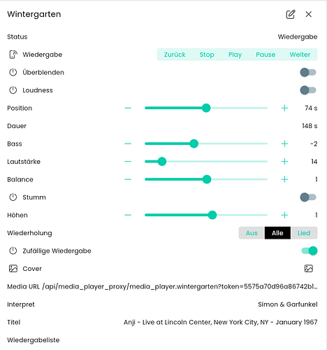

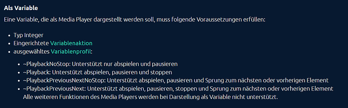

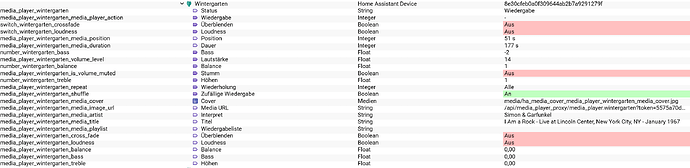

Ich probiere gerade, die Media Player Kachel bei einem Media Gerät zu nutzen.
Das Gerät hat folgende Statusvariablen
und lässt sich ohne Media Kachel korrekt bedienen:
Wenn ich nun aber auf die Mediaplayer Kachel umstellen möchte, stoße ich auf zwei Hindernisse, bei denen ich nicht weiterkomme.
1. Wiedergabe

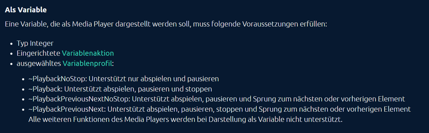

Hinterlege ich bei der Aktionsvariablen „Wiedergabe“ das passende Profil „~PlaybackPreviousNext“ dann erscheint die Kachel, aber aus bisher fünf Optionen werden nun vier:
und wenn ich auf den „Play Button“ drücke, wird RequestAction mit „3 - Pause“ aufgerufen.
09.02.2026, 09:52:15 |        RequestAction | Input | {"Ident":"media_player_wintergarten_media_player_action","Value":3}
Das bedeutet, ich kann den Song nicht starten. Was übersehe ich da? Die in der Doku genannten Voraussetzungen sind alle erfüllt.

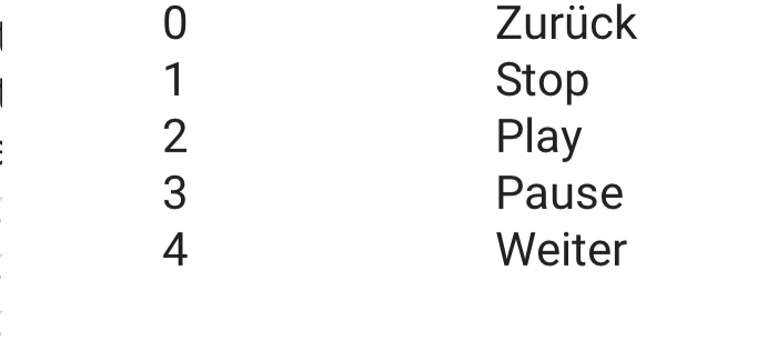

Prinzipiell werden nur vier Icons angezeigt, da sich der Play-Button beim Abspielen zu Pause ändert. Aber da war noch ein Dreher, dass die falsche Aktion ausgeführt wurde, falls der Wert der Variable „ungewöhnlich“ auf Zurück oder Nächste steht. Das habe ich aber gerade gefixt, der kommt also zeitnah.
Jetzt mit dem letzten Stand ist das Verhalten genau umgekehrt. Ich kann den Player zwar starten, aber nicht pausieren. Zurück, Vor und Stop dagegen funktionieren.
Ich habe den Eindruck, als ob der aktuelle Status des Players gar nicht ausgewertet wird. Ich habe dazu auch nichts in der Doku gefunden.
Im Objektbaum gibt es bei mir die Wiedergabe Variable mit passendem Profil und den hinterlegten Aktionen, zusätzlich eine Statusvariable für den aktuellen Zustand.
Mein Verdacht ist, dass ich zusätzlich die Wiedergabe Variable mit „SetValue“ auf „Pause“ setzen muss, wenn der Status zu „Wiedergabe“ ändert. Kann das sein?

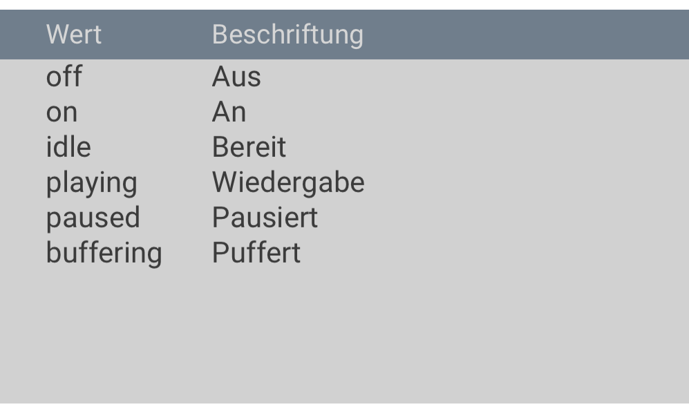

Nun ja, der Status des Gerätes (read only)
hat bei dem Player nichts mit den Steuerbefehlen zu tun
Wenn es vom deinem eigenen Modul ist, dann änder das doch.
Dann wird beim empfangen halt der String Wert auf dem passenden Integer des Profil gemappt.
Mache ich z.b. bei SqueezeBox, ChromeCast, Kodi und OnkyoAVR auch. :man_shrugging:
Was soll man mit der reinen Anzeige vom Status auch (in der Visu) anfangen?
Aber unabhängig davon; natürlich muss deine Variable mit dem Steuerbefehlen auch den aktuellen Status annehmen.
Sonst stimmt die Anzeige und somit auch die Bedienung von Play/Pause in der Visu nicht.
Man muss erst einmal darauf kommen :slight_smile:
Die Voraussetzungen waren laut Doku alle gegeben. Da war mir nicht klar, ob die Doku oder die Implementierung unvollständig ist. Zumal ja alles funktionierte bis auf das Starten bzw. jetzt das Pausieren.
Ich habe es jetzt mal dahingehend geändert, dass wenn der Status auf „playing“ wechselt jetzt auch die Wiedergabeaktion auf „play“ gesetzt wird, sonst bleibt es bei -1. Damit scheint es zu gehen.

Gut, dass es jetzt ja scheinbar klappt. Wo können wir deiner Meinung nach in der Doku gut einen Hinweis platzieren, damit du nicht darüber gestolpert wärst?
Ich hatte alle Punkte unter Media PlayerVoraussetzungen befolgt. Aber das reichte nicht.
Hier fehlt in meinen Augen der Hinweis, dass die Variable den Wert „2 (Play)“ annehmen muss, wenn der Player gerade spielt.
