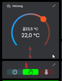

ich spiele gerade ein bisschen mit der Darstellung meiner Heizung rum und dabei
fällt mir mal wieder auf, das Ihr recht großzügig mit dem Platz umgeht, ich finde sogar recht
verschwenderisch:

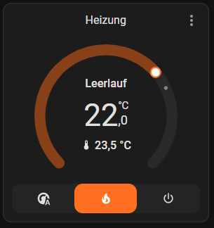

Könnt ihr evtl. auf Eure Roadmap packen, die Aufzählung für den Modus in die Darstellung der Heizungskachel zu integrieren? So wie bei dieser Kachel eines Marktbegleiters von Euch:
Zusätzlich wünsche ich mir die Möglichkeit den Zustand des Ventils der Bodenheizung anzeigen
zu lassen, das die Möglichkeit besteht weitere Punkte anzuzeigen sieht man ja an der Lampen Kachel mit der Farbauswahl.

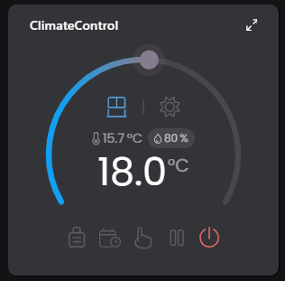

Ich konnte es nicht mehr erwarten und habe auf Basis meiner neuen elektrischen Fußbodenheizung mal was designed. Das Modul hat jetzt erstmal nur das Design also die TileVisu mittels HTML-SDK. Das Konfigurieren und Ansteuern der entsprechednen Variablen fehlt noch. Bin aber ehr der visuelle Typ - erst muss das passen - dann kommt die Funktionalität :smiley:
Was meint ihr?
8 „Gefällt mir“
@pitti klasse.
@Dr.Niels übernehmt es doch so vom Design her. :smiley:
Sehr geil. Welches System wird bei dir dahinter angebunden?
Ich wollte endlich mal vom Homematic Extended Modul die angefangene Heizung/Gruppen Integration fertig stellen.
Da mich inzwischen das SDK überholt hat, hatte ich auch an so eine Kachel gedacht. Nur würde das bei mir nicht so genial aussehen.
Das Design würde ich somit gerne übernehmen :folded_hands:
Ich sach Supergeil :smiley:
Ich bin immer wieder begeistert, was Ihr alles so zaubern könnt.
Gruß,
Loerdy
Sieht toll aus​:star_struck:
Die einzelnen Symbole kann man dann vermutlich je nach Bedarf ein-/ausblenden?
Grüße André

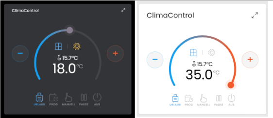

Soo, bin endlich wieder mal dazu gekommen - Fussball ist ja nicht mehr so interessant :smiley: :smiley: :smiley:
Stand der Dinge:
  • Skalierung der Kachel funktioniert jetzt (wenn man es zu klein oder zu groß macht, dann fängt es halt an …)
  • Themes funktionieren
  • Status (2 in der Gauge) dynamisiert (Name, Farbe, Icon)
  • Modi (Liste 1..n) dynamisiert (Name, Farbe, Icon)
  • Kommunkation funktioniert (requestActions)
Jetzt noch die Modul-Konfi entsprechend aufrüsten! Also sollte nicht mehr allzulange dauern bis zur ersten BETA!
Gruß Heiko
PS: die Buttons an der Seite sind auch dynamisch, wenn breiter als hoch = sichtbar, sonst nicht!
Hi pitti,
schaut echt Hammer aus, vieleicht noch ein Feld für die Anzeige der Luftfeuchtigkeit ?
Gruß Jürgen

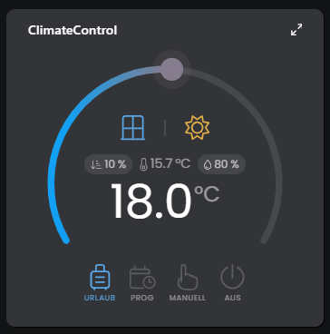

Nagut, weil ich gute Laune haben :partying_face:
4 „Gefällt mir“
Hallo pitti,
danke für die Umsetzung :grinning_face: .
Gruß Jürgen
nur so als dezenter Hinweis “ Ventilposition”:smiling_face_with_sunglasses:
Und machen die, welche mehrere Ventile pro Thermostat haben?
Die Ventilposition ist ja eher egal. Wenn ich die kontrollieren muss, dann Wechsel ich sofort das (Hardware) System.
Wenn die Ventilposition dauernd bei ca. 100% ist, sollte man schon aufmerksam werden. Heizkörper zu klein oder Ventil defekt.
Zur Kontrolle der Ventilposition im Zeitverlauf ist mMn eher ein Diagramm geeignet.
Streitet Euch nicht :innocent:
Grundsätzlich bin ich auch bei @Nall-chan , aber ich gebe auch zu das ich schon das eine oder andere Mal die Level Position gebraucht habe. Gerade meine HM-Teile brechen nach über 10 Jahren der Reihe nach bei mir ab und fahren dann auf 100% :frowning: Sind jetzt schon 4 Stück bei mir :frowning:
Man muss es ja nicht eintragen, dann wird es nicht angezeigt!
