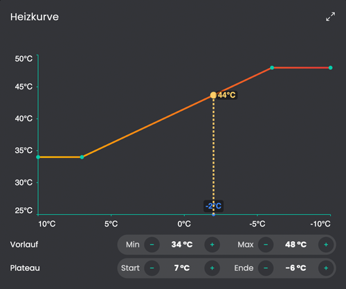

da bei meiner Wärmepumpe ein vernünftiges Heizkurven-Menü nicht existent ist habe ich kurzer Hand diese Kachel erstellt.
Kein Hexenwerk der Regeltechnik aber zum anzeigen und berechnen einer Außentemperatur geführten Vorlauftemperatur reicht es.
Als Beta im Modulestore (bitte genau nach TileVisu Heizkurven Kachel suchen)
Mehr Detail in der Readme: TileVisu-Heating-Curve/README.md at main · da8ter/TileVisu-Heating-Curve · GitHub

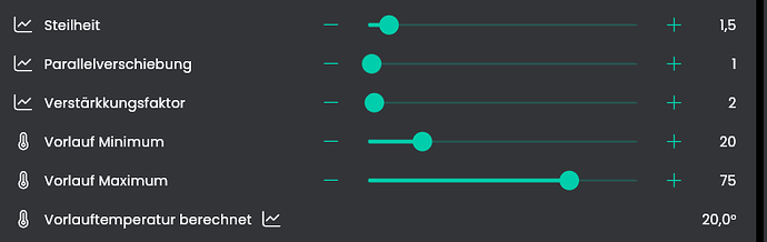

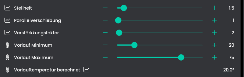

Ich brauch es aktuell nicht, aber ich habe für meine Gastherme ebenfalls eine Vorlaufberechnung gemacht.
Basierend auf verschiedenen Parametern. Eventuell kannst du damit was anfangen.
$t1 = ($AussenTemp/(320-$AussenTemp*4));
$t2= pow($MaxRaumTempSoll,$t1);
$Vorlauftemperatur = Min(Max((((0.55)*$Steilheit *($t2) *((-$AussenTemp +20)*2)+ $MaxRaumTempSoll + $Parallelverschiebung) + ($DiffRaumTempSollIst * $Verstungsfakt)), $MinVorlauf ), $MaxVorlauf );
In der Visualisierung kann ich das einstellen, wenn ich mag
Zwei Erklärungen
$MaxRaumTempSoll - die höchste gewünschte Soll-Raumtemperatur
$DiffRaumTempSollIst - die Differenz aus der höchsten Soll-Raumtemperatur und der niedrigsten IST-Raumtemperatur.
