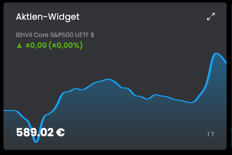

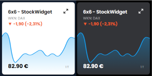

Seitdem ich dank @Smudo mein Börsenticker-Script (Online.StockExchange.ips.php) auf die Kursdaten der Tagesschau umgestellt habe, spukte schon lange die Idee in meinem Kopf herum, daraus etwas Schönes zu machen. :smiley:
Und jetzt hat diese Idee endlich ein eigenes Widget bekommen. :loveips:
Technisch gesehen handelt es sich natürlich wieder um ein PHP-Modul, das auf das HTML-SDK setzt. Es ruft selbst keine Daten ab, sondern greift auf die oben erwähnten Skripte – oder jede andere beliebige Datenquelle (Variablen) – zurück. :wink:

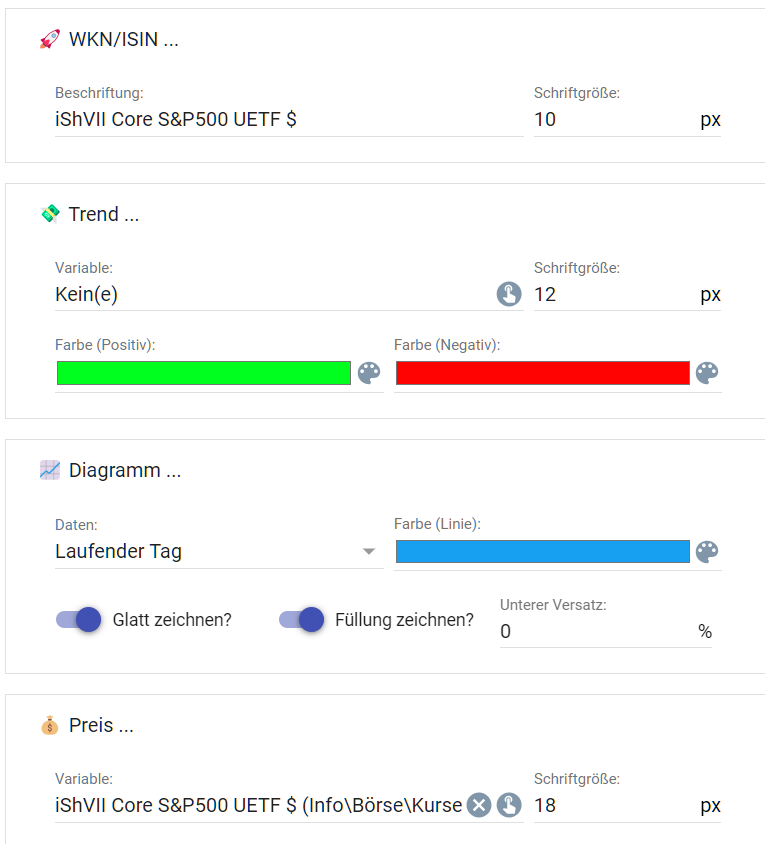

Die Konfiguration sollte ziemlich selbsterklärend sein, speziell wenn man sich die Bilder dazu oben anschaut.

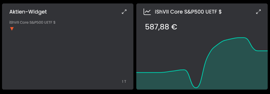

Irgendetwas passt da noch nicht. Rechts die Original-Variable.

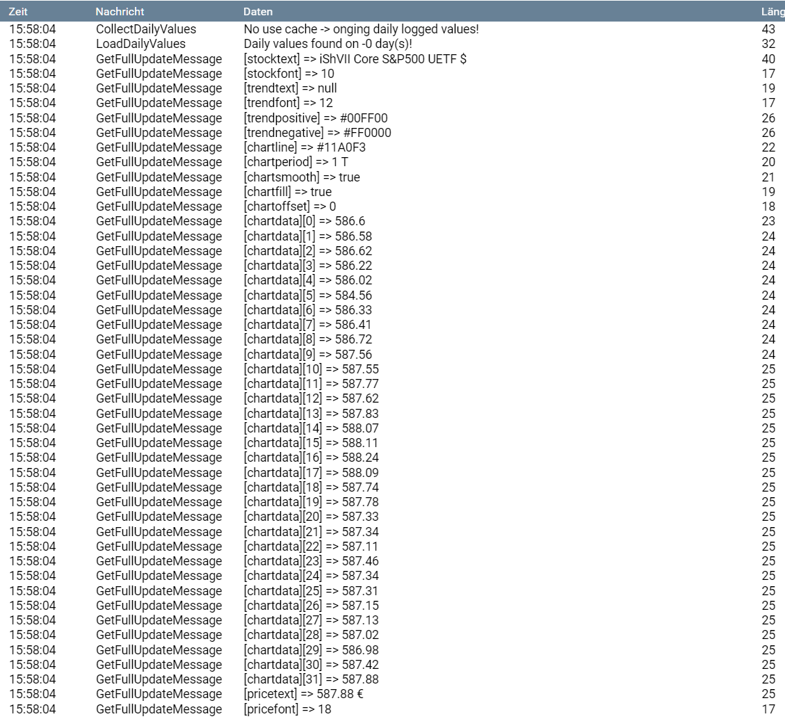

Debug sieht eigentlich gut aus

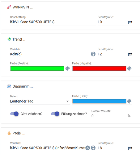

Hab allerdings keine Trend Variable gesetzt
Speichern der Instanz dauert „sehr lange“.
Nachdem die Instanz im Speichern hängen geblieben ist habe ich Symcon mal neu gestartet.
grafik
Allerdings bleibt die „große“ Ansicht leer.
Cool, eigentlich ist das eine sehr leichtgewichtige Instanz, wer weiß was da hing!!
Naja, die große Ansicht ist ja wie bei allen HTML SDK Instanzen, sie zeigen nur die Statusvariablen an und sie hat keine. Ich habe alle zugehörigen Variablen per Link druntergehangen.
