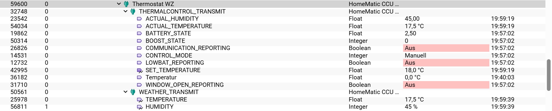

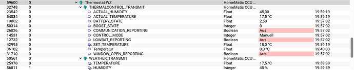

Bedingt durch die zweistufige Struktur in den HM(IP)-thermostate funktioniert anscheinend die Thermostat-Kachel nicht. Relevant wären die Variablen SET_TEMPERTURE und TEMPERATURE.

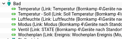

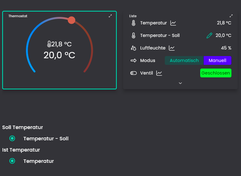

ich habe mir eine Dummy Instanz erstellt und darin die notwendigen Variablen verlinkt:

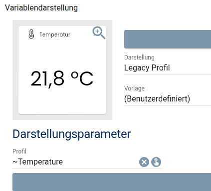

Die Variablen haben bei mir das Legacy Profil ~Temperature
Und dann kann ich über die Konfiguration der Kachel in der Visu die Ansicht auswählen:
Wenn ich das recht erinnere wurde das über die Profile gesteuert.

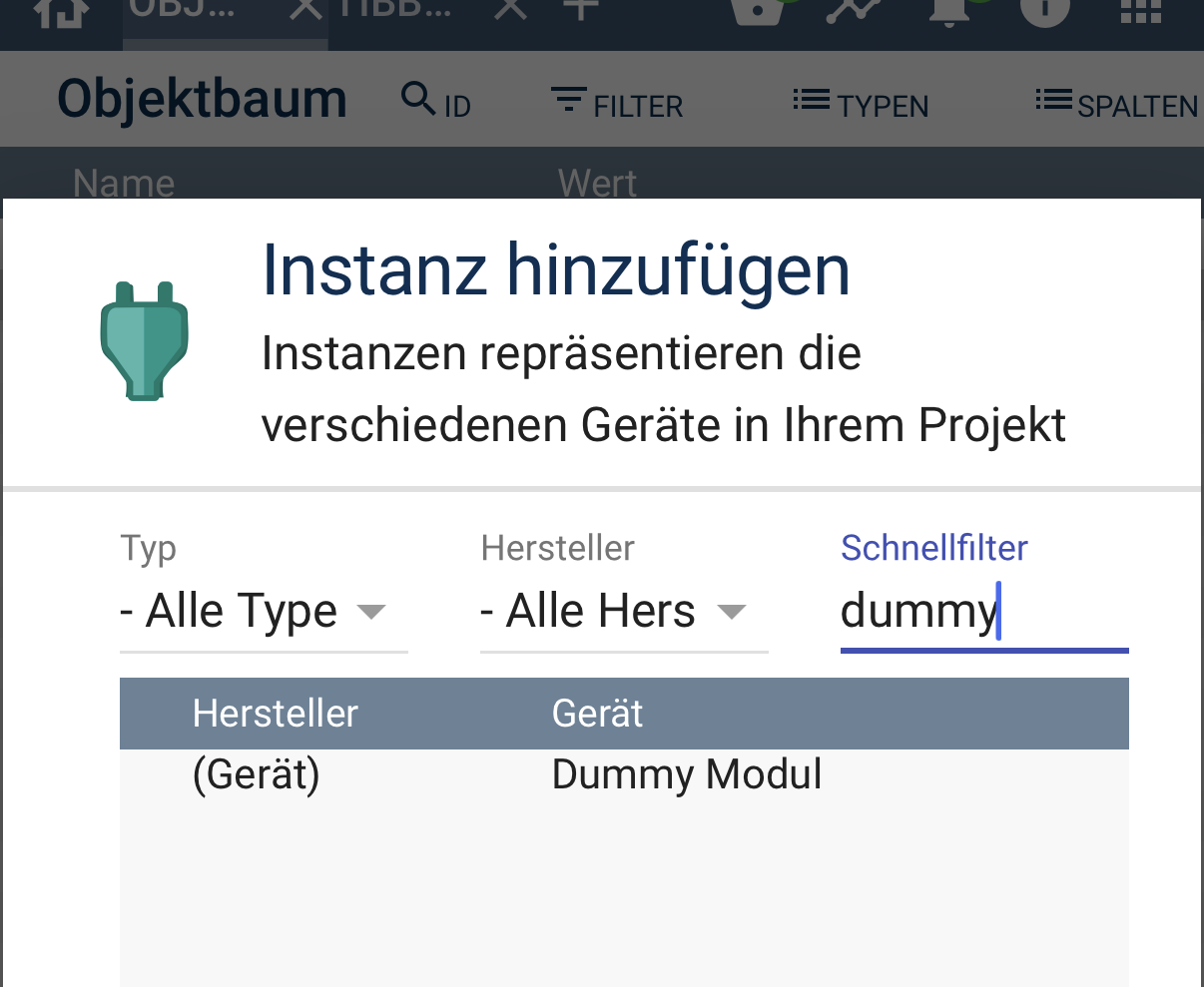

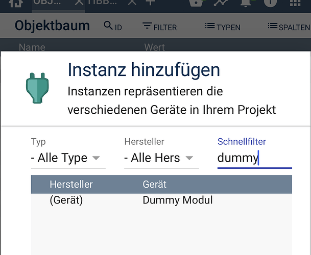

Ich scheitere schon an deinem Satz oben. Wie kreiere ich eine Dummy-Instanz? Wenn ich eine Instanz erstellen will, muss ich das immer im Zusammenhang mit einem Gerät machen (z.B. Homematic, KNX o.ä.). Eine Dummy/unkonfigurierte Instanz kann ich nicht auswählen.

Du findest es unter Dummy Modul
Grm%&§&§*, es kann so einfach sein :zany_face:
Danke und ein schönes Wochenende!
