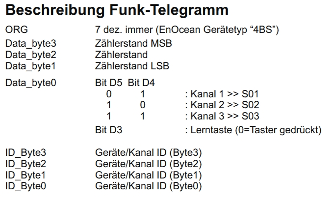

hat jemand von euch ein Thermokon SR-MI-HS Modul im Einsatz? http://www.thermokon.de/DE/easysens/srmi–energiezaehler.html
Habe ihn in meinem Schaltschrank eingebaut. Im IPS als STM 100 installiert und er funkt auch brav. Nur wie jetzt weiter? Ich gehe davon aus das ich ein script brauche um die Impulse zu zählen. OK ist klar aber was bedeuten die anderen Zahlen? siehe Screenshot 1 Da kommt immer die 156, dann die 169 und dann, nehme an der aktuelle Zählerstand?!?!
Hat da vielleicht jemand Erfahrung mit dem Teil?
Vielen dank für eure Hilfe.
PS habe erst einen S0 Zähler am Modul angehängt die anderen beiden werde ich erst demnächst anhängen.
