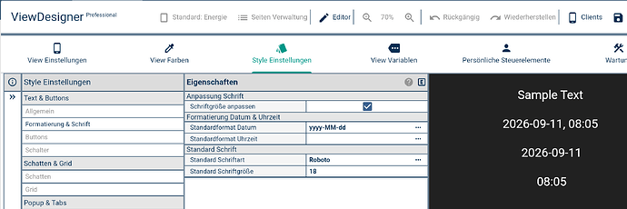

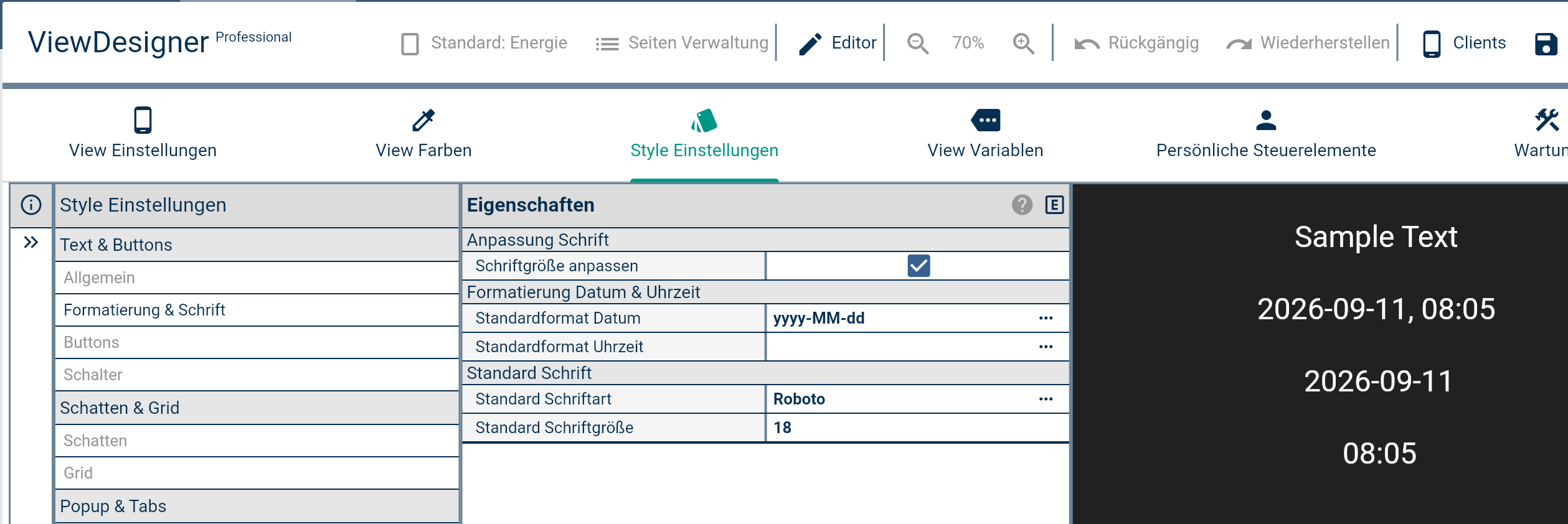

Hast Du eventuell die Option „Schriftgröße anpassen“ in den Style Einstellungen aktiviert, diese passt die Schriftgröße an die iOS Einstellungen an.

Die Option Schriftgröße anpassen war nicht gesetzt, habe sie aber jetzt aktiviert. Es hat sich dabei nichts verändert.

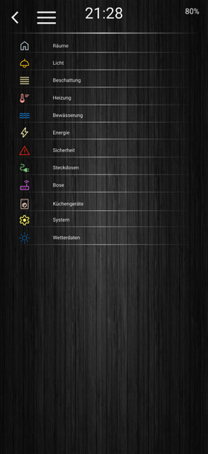

Bei meiner Frau (sie hat das neue Google Pixel 11), sieht es aber sehr gut aus.

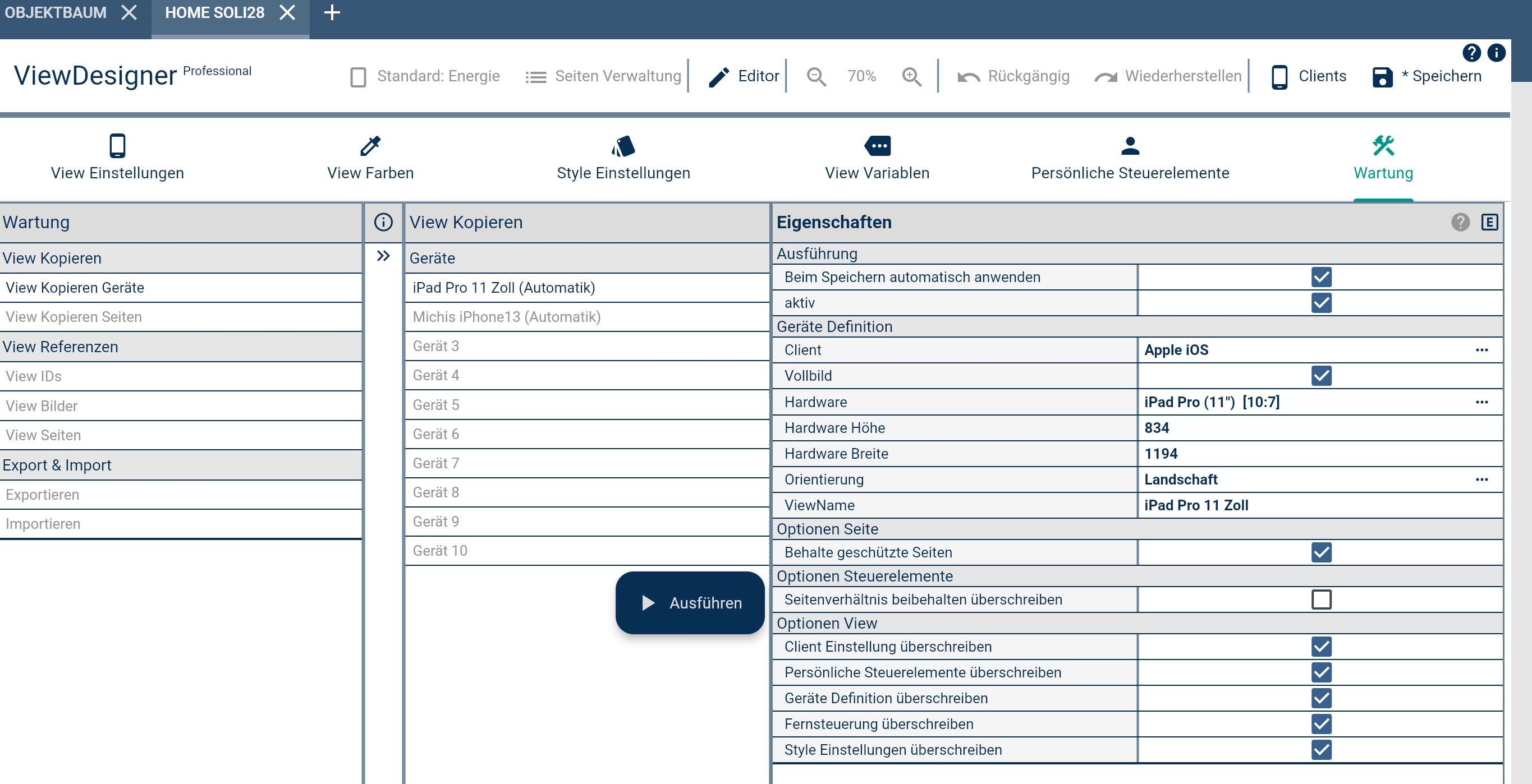

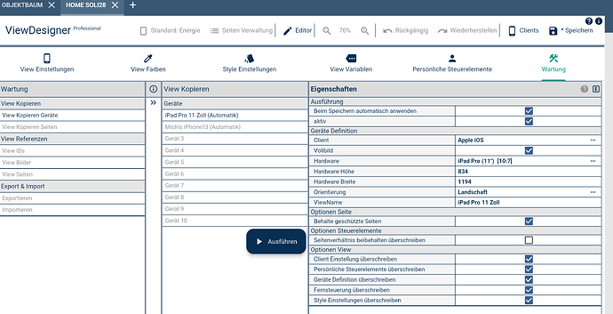

Kann es eventuell auch an den View Kopien liegen? Jetzt, wo ich die Einstellungen kontrolliert habe, ist mir aufgefallen das unter Wartung noch Kopien vom IPhone 13 und meinem iPAD 11 drin sind. Die beiden Kopien habe ich im Objektbaum gelöscht, da ich sie nicht mehr benötige (glaubte ich). Wenn das so ist, warum hat dann das Google Handy eine ordentliche Schriftgröße? Hier habe ich keine extra Kopie angelegt.
Kann ich die beiden Geräte hier auch rausnehmen wenn ich sie nicht nicht mehr benötige und muss ich neue erstellen? Für jedes Gerät was ich habe?

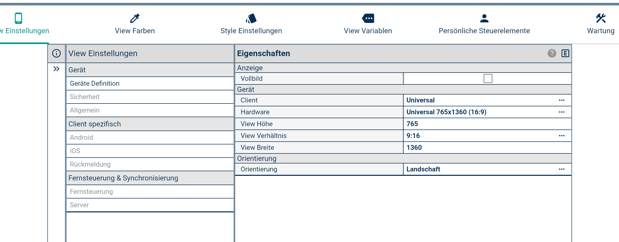

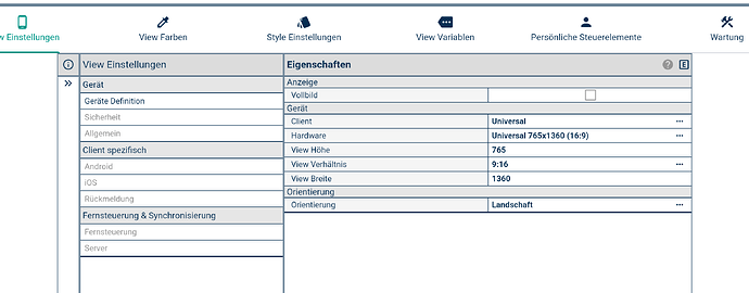

Hier noch die View Einstellungen (Allgemein)

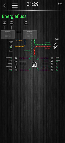

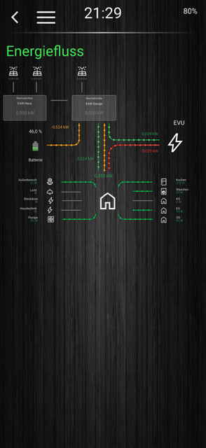

Und so sieht es auf meinem Handy aus (Beispiel)
Beim Energiefluß sieht man auch, das die Symbole auch zu klein sind, oder?

Das würde ich eher deaktivieren.

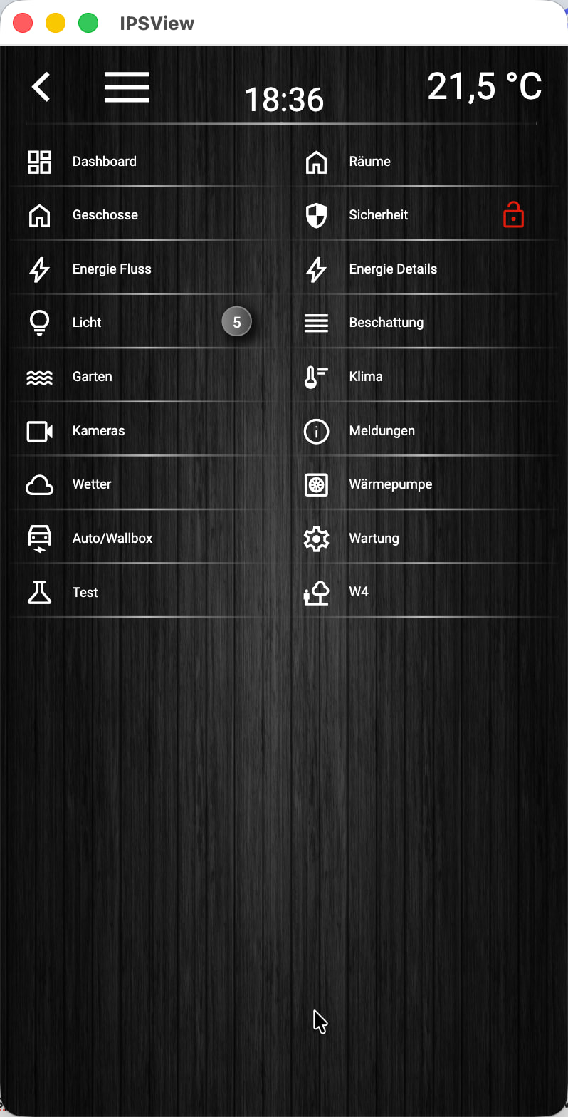

Hast Du schon mal versucht die originale View am iPhone zu laden, die sollte sich ja automatisch an das iPhone Format anpassen.

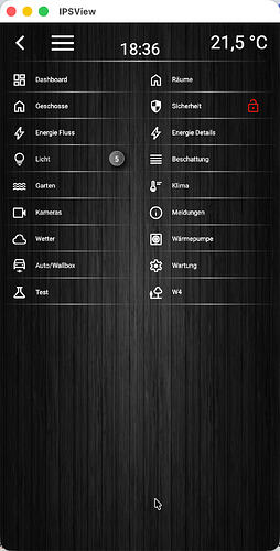

Lade die View mal einfach am Desktop und verkleinere das Fenster auf die Größe des iPhones, genau so sollte es dann auch am iPhone aussehen :wink:
Speziell die Energie Ansicht sieht bei Dir „gedrückt“ aus und das kommt vermutlich vom kopieren der View auf ein anderes Format (ich mach das bei mir nicht, sondern verwende direkt die originale View am Android Phone, kopieren tu ich nur dort wo ich eigene Variablen für zB die Rückmeldung der Batterie benötige).
ich habe die Schriftanpassung wieder rausgenommen. Es ändert sich nichts.
Ändere ich im Desktop die Größe, ändert sich auch die Darstellung und es wird dann auch kleiner. Es ist aber nicht unangenehm, da der Bildschirm groß genug ist.

da ändert sich auch nur was, wenn Du unter den iOS Systemeinstellungen die Standard Schriftgröße änderst - lass es aber besser ausgeschaltet :wink:
Das kommt vermutlich vom Kopieren der View mit Änderung der Auflösung, hab meine View ursprünlich für eine etwas größere Auflösung gebaut und dann wieder verkleinert.
