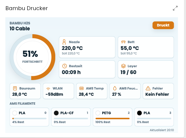

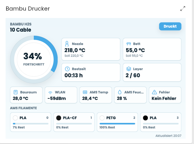

Bambu Connect
Bambu Connect bindet Bambu Lab 3D-Drucker über die lokale MQTT-Schnittstelle in IP-Symcon ein.
Das Modul verarbeitet die Statusdaten des Druckers und stellt sie sowohl als Variablen als auch in einer modernen Kachelvisualisierung dar.
Aktuell suche ich weitere Tester mit unterschiedlichen Bambu-Lab-Druckermodellen.
1. Funktionen
  • Lokale MQTT-Anbindung ohne Cloud-Zwang
  • Moderne Kachelvisualisierung
  • Druckstatus und Druckname
  • Fortschrittsanzeige als Kreis
  • Restzeit und aktuelle Layer
  • Nozzle-, Bett- und Bauraumtemperatur
  • WLAN-Signal und Fehlerstatus
  • AMS-Temperatur und AMS-Feuchte
  • AMS-Filamente mit Material, Farbe und Restmenge
  • Optionale Status- und AMS-Variablen
  • Offline-Anzeige bei unterbrochener Verbindung
  • Anpassbare Akzentfarbe und Größe des Fortschrittskreises
