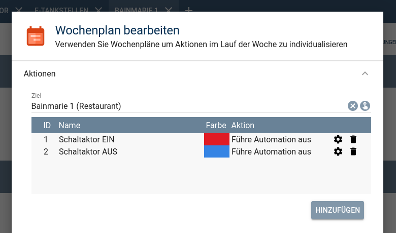

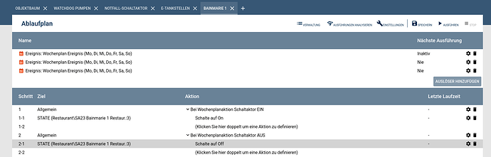

Ich habe Schaltaktoren, die zu verschiedenen (bis zu drei) Schaltzeiten am Tag geschaltet werden müssen. Es gibt aber bisher keine Möglichkeit im Ablaufplan einen Auslöser duplizieren zu können … d.h. ich muss jedesmal die Aktion von neuem per Hand erstellen. Farbe, Bezeichung usw. Das ist wirklich nicht sehr optimal und aus Gründen der Konsistenz müsste es hier unbedingt die Möglichkeit geben, ein vorgefertigtes Template auszuwählen.

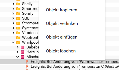

Du kannst das Ereignis im Objektbaum unter dem Ablaufplan mit STRG+C/V kopieren. Wird dann auch im Ablaufplan angezeigt. Du kannst dir dann theoretisch auch einen Wochenplan als “Template” irgendwo erstellen und diesen mit Copy/Paste unter einen neuen Ablaufplan oder was auch immer platzieren.

Rechte Maustaste - Objekt kopieren?

Hänge den Wochenplan direkt unter die State Variable welche geschaltet werden soll, und passe die Aktionen entsprechend an, dass diese ein/aus geschaltet wird.
Anschließend wie von @hfichtinger schon beschrieben kopieren und unterhalb der nächsten State Variable einfügen.

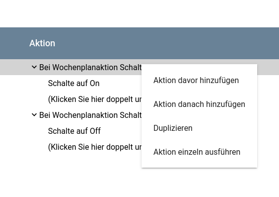

Von der Logik her spricht nichts dagegen, die Dupliziermöglichkeit ebenso im Auslöserfeld anzubieten. Andersherum könnte man ja diese Funktion im Aktionsfeld auch komplett streichen, weil eh völlig überflüssig … :rofl:
