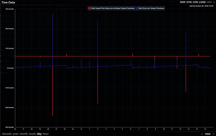

Wie zuvor beschrieben messe ich nunmehr ob der aktuelle Tempest Zeitstempel älter ist als der zuletzt gespeicherte. In der Regel sind seit dem zuletzt gespeicherten Tempest Zeitstempel (bei meinem derzeitigen Akkustand) 60 sekunden vergangen.
Der Chart zeit das heute stand 16:00 vier mal Zeitstempel von der Wetterstation geschickt wurden von denen zwei in der Vergangenheit lagen und weitere zwei quasi zweimal zeitgleich empfangen wurden.
Das Log zeigt das in allen Fällen der Zeitstempel bereits zu einem früheren Zeitpunkt bereits gespeichert wurde. Alle Messdaten wurden daher verworfen
Das letzte Diagramm zeigt in Rot die Zeit zwischen dem letzten und aktuellen Tempest Zeitstempel und in Blau die Differenz zwischen der IPS Systemzeit und dem aktuellen Zeitstempel der Wetterstation
Das einfügen alter Zeitstempel habe ich noch nicht beobachten können, der manuelle Test verlief allerdings erfolgreich.
