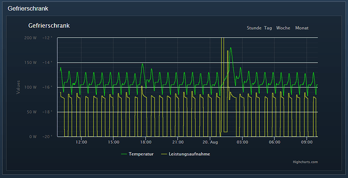

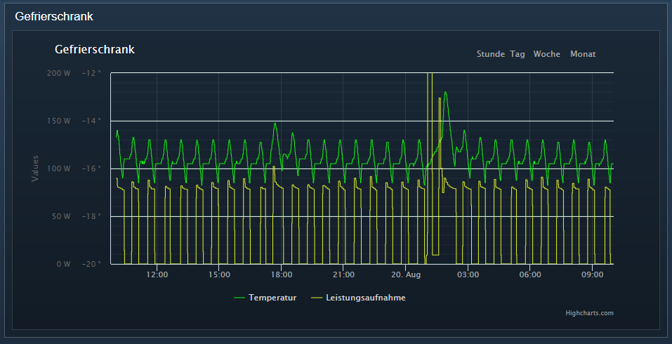

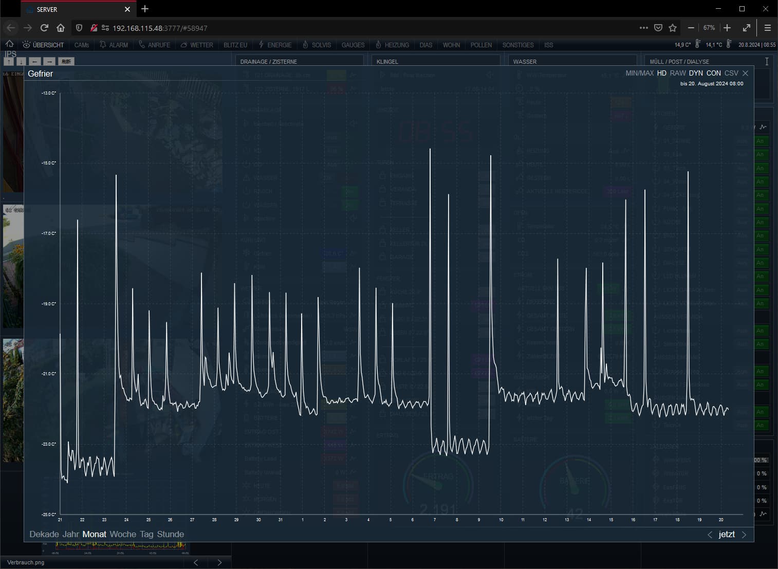

Die Spitzen kommen von der Abtaufunktion alle ~24 Std.
Oute mich als wilder Hund und habe einfach ein Loch gebohrt. Sensor ist ein 1Wire DS18B20

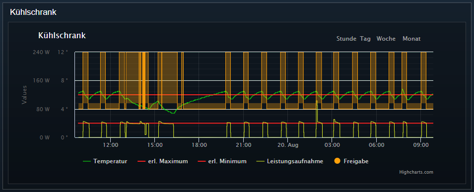

Steuere ihn auch darüber um eine bessere PV Ausnutzung zu erreichen - Einsparung ist aber leider gering. Irgendwas in Cent/Monat vermutlich.
Gleiches am den Gefriershrank, nur hier ohne Steuerung

Wenn PV Überschuß vorhanden, dann wird die Solltemperatur im Kühlschrank runtergesetzt.
Dadurch bleibt der Kompressor dann wenns keien PV mehr gibt einige Stunden AUS bis sich der Inneraum wieder auf die normale Solltemperatur aufgewärmt hat.
Ist aber eher eine Spielerei, die paar Watt die heir gespart werden sind jetzt nicht so der Burner.
