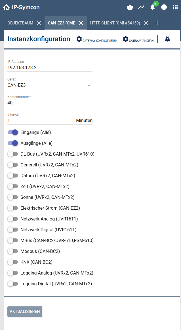

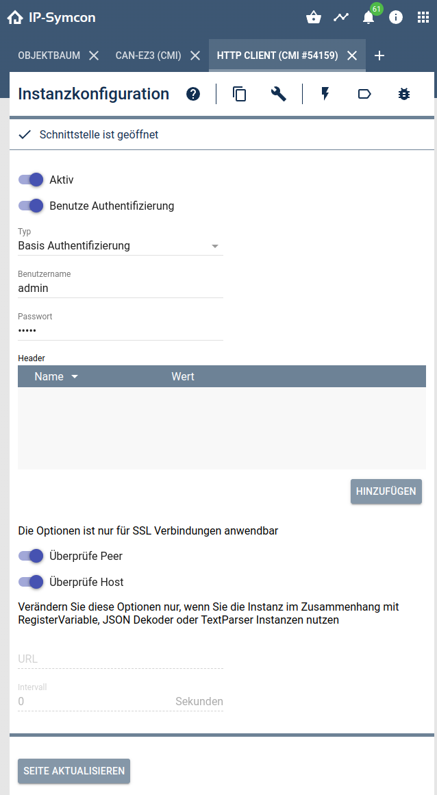

Kannst du mal ein Bild von deiner Konfiguration in Symcon machen?
Meintest Du diese ?
Muss ich vielleicht an den beiden Knoten-Geräten noch etwas einstellen ?
Eigentlich nicht. Magst du mal kurz im Debug vom HTTP Client schauen welche Anfrage genau gemacht wird?
im HTTP CLIENT Debug-Fenster erscheint folgende Meldung, wenn ich auf “Aktualisieren” klicke oder 1 Minute warte:
02.10.2025, 16:48:11 | http://192.168.178.2/INCLUDE/api.cgi?jsonnode=40&jsonparam=I,O,Sp | {
