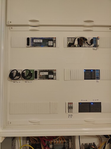

Manche Provisorien und Altlasten halten sich bedauerlicherweise viel länger als es wünschenswert gewesen wäre. Während die (neu hinzugekommene) obere Etage unserer Wohnung technisch auf einem weitestgehend professionellen Niveau ist, hatte ich im unteren Stockwerk bis vor kurzem noch dieses Schreckensszenario als Herzstück meiner Heimautomation:
Ich bin in Sachen Selbstbau-Professionalitätslevel seither etwas anspruchsvoller geworden und hatte auch absolut keine Lust mehr, dieses Rattennest weiter pflegen zu müssen. Also habe ich mir dann endlich mal gegönnt, den umfunktionierten Besenschrank zu ersetzen durch etwas neues. Platztechnisch wollte ich es möglichst weniger raumgreifend, dafür aber im Bedarfsfall zugänglicher haben (in dem alten Schrank ist das Patchfeld hinter(!) all den kleinen Gerätchen versteckt).
Hier einige Bilder der neuen Lösung (work in progress, aber es ist erkennbar wo die Reise hingehen soll):
Na ja, ist nach wie vor kein Schmuckstück im engeren Sinne, aber ich fühle mich seither viel viel wohler bei dem Gedanken, dass dies ein zentraler Bestandteil meiner Haustechnik ist

Wenn der Platz im Schrank so großzügig bleibt, die REG-Netzteile rühig etwas auseinander schieben zur besseren Temperaturabfuhr. Die Temperatur des Switchs ist ok so?
Die Transportfüße des Hager-Schranks kann man übrigens entfernen…
Bislang wird da (handgetestet) gar nichts warm, aber ich wollte ohnehin noch an verschiedenen Stellen DS18B20 anbringen um das im Auge zu behalten. Die Komponenten die viel Wärme emittieren sind momentan eher Server und NAS im oberen Geschoss. Kritisch werden könnte es mit dem Amp im 19" rack wenn mal Party ist. Also vor Halloween müssen die Temperatursensoren installiert werden
Und ja die Füße könnten ab, aber sie sind auch gut um daran vorübergehend was mit Kabelbindern zu befestigen
Habe jetzt in jedem Schrank oben mittig einen Temperaturfühler angebracht, werde mal loggen wie die Temperaturen sich entwickeln. Am wärmsten ist momentan der untere, in dem sich der Kabelrouter befindet. Aber mit ca 32°C nicht dramatisch denke ich.
