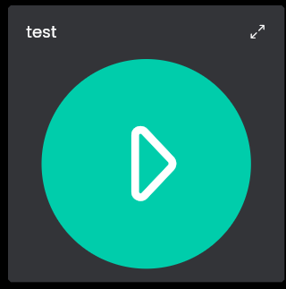

Stehe gerade ordentlich auf dem Schlauch. Suche eine Instanz / Funktion welche analog eines Taster funktioniert. Sprich: Ich betätige sie und sie setzt mir einen Ablaufplan um.. Geht hauptsächlich um die Visu → habe dort nur die Funktionen mit einem klassichen Schalter, sprich das Icon bleib dann eingeschaltet… Dabei brauche ich nur einen Impuls und das Icon sollte beleiben wie es ist. Da ja ein Ablaufplan nicht ausgeschaltet werden muss….

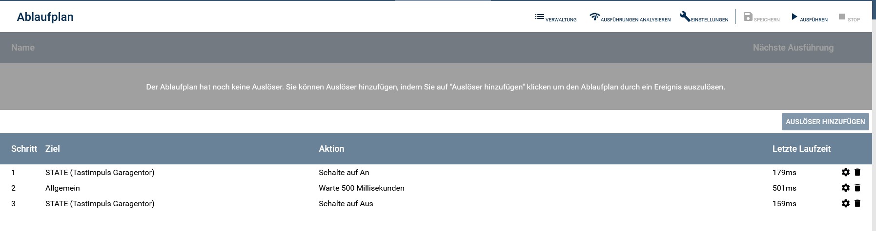

Ja, einfach den Ablaufplan in die Visu verlinken und du hast deinen Taster.

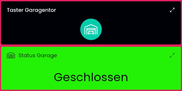

endlich habe ich meinen Garagentor Taster :+1:
die Statusmeldung kommt aber von einen Tür/Fensterkontakt, und ist eine echte Rückmeldung
Und ganz wichtig auch noch der Tipp, dass man das Icon vom Ablaufplan ändern kann wie bei dir im Bild zu sehen :slight_smile:
