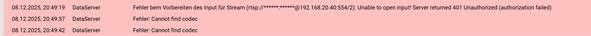

Bei der Einbindung in Symcon erhalte ich jedoch immer die Fehlermeldung
08.12.2025, 18:04:27 | DataServer | Fehler bem Vorbereiten des Input für Stream (rtsp://:@192.168.20.40:554/2): Unable to open input! Server returned 401 Unauthorized (authorization failed)

leider unterstützen die Browser über WebRTC (welches wir für die Stream Darstellung nutzen) aktuell noch nicht flächendeckend h265. Deswegen wird bei uns bisher nur h254 unterstützt. Trotzdem muss das Problem auch noch woanders liegen, da ein 401 ganz klar ein Problem bei der Authentifizierung ist.
vielen Dank für den Hinweis, ich denke es kann nur noch der Codec sein, da im VLC-Player und Webbrowser der Aufruf ohne Probleme funktioniert. Ich habe aber vorsorglich das Kennwort auf eines geändert ohne Sonderzeichen
