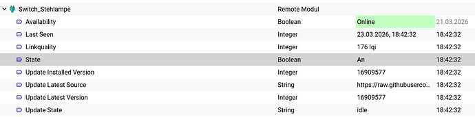

Ich habe ein Zigbee Device, welches ich über State steuern möchte:
In der Symcon Kachel UI habe ich hier einen LInk drauf, welcher den Boolean super schnell und zuverlässig schaltet.
Klappt immer und reibungslos.
In IPS View habe ich einen ToggleButton auf dem Stage liegen, der scheinbar gar nicht funktioniert. Wenn ich allerdings gerade „Traffic“ auf dem Sycn, dann klappt es.
→ Ich verwende nur IPS View: Das Schalten funktioniert nicht - auch nicht beim Warten länger als das Intervall
→ Wenn ich dann auf die Kachel UI Wechsel und dort schalte, klappt es sofort.
→ Schalte ich DANN direkt im Anschluss in IPS View, klappt es auch.
