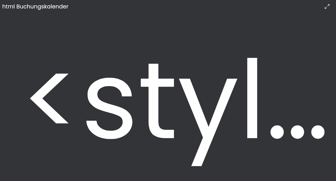

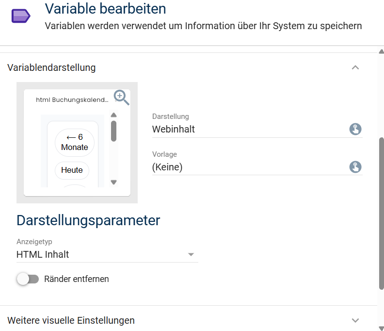

Ich habe eine Symbox über Sync Remote eingebunden. Die String Variablen mit html Inhalt werden im Master als Wertanzeige übernommen. Ich kann dann zwar Webinhalt auswählen, aber nach erneutem Bearbeiten der Variable ist wieder Wertanzeige eingestellt… Dadurch ist keine html Anzeige in der Kachelvisualisierung möglich.
Magst du mal kurz testen, ob das Legacy Profil ~HTMLBox funktionieren würde?
Ja, das funktioniert!
Danke für den Tipp!
