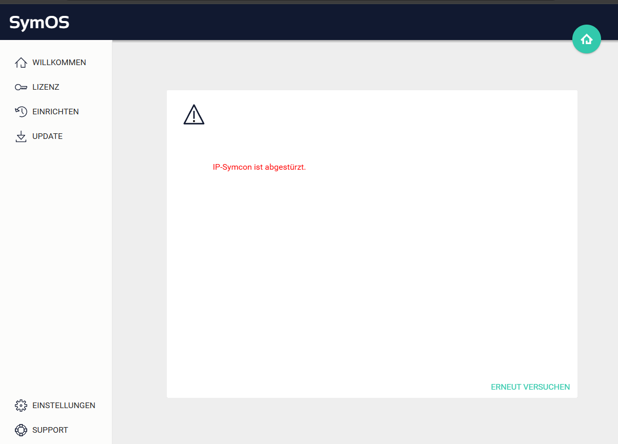

Ich habe seit gestern mein System von einem Windows 10 auf eine symbox pro umgestellt. Backup wiederherstellen und IP Adresse vom Windows PC einstellen und er Hase läuft. War sehr zufrieden, bis heute Nacht wohl die Kiste abschmierte. Heute morgen mit symOS verbunden und symcon startete, was mich stutzig machte .. aber lief…
Seit heute ca. 17:30 jedoch stützt mir das ganze regelmäßig ab, alle paar Minuten und zwar so, dass ich mit gar nix mehr auf die symbox komme… nur noch stromlos machen hilft, dann startet es neu…

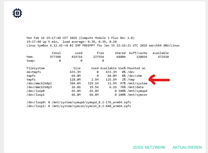

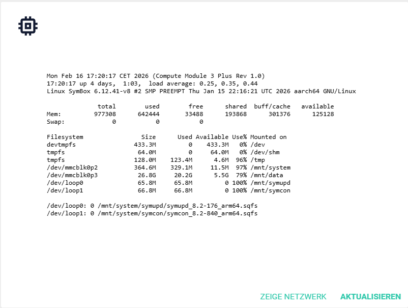

Ich habe eine ähnliche Situation wie MMaier.
Meine Symbox hatte ich 2021 gekauft und in Betrieb genommen. Damals gab es ein Problem mit einem Speicherüberlauf und Systemabstürzen. Ich bin dann 2022 von der Symbox auf einen Windows 10-PC umgezogen. Nach einem mehrjährigen Umbau an meinem Haus habe ich die Symbox vor Kurzem wieder in Betrieb genommen. Folgendes kann ich beobachten:
  • Wesentlich geringere Performance als auf Windows.
  • Mitunder Reaktionszeiten von bis zu 2 Sekunden bei Script- gesteuerten Aktionen
  • Sporadische Abstürze
  • Oft Abstürze beim Speicher von IPSView
Ich habe die 8.2 laufen, die gleichen Erfahrungen aber auch mit der 8.1 gemacht. Die Symbox ist seit ca. 3 Wochen in Betrieb. Für mich bisher eine Investruine.
poacher
Die alte Symbox ist vermutlich zu klein, das Problem hatte ich mit einem PI3 mit 1 GB Hauptspeicher ebenfalls. Mit PI4 und 4 GB keine Probleme mehr.
Wenn du dann auch noch mehrere IPSview offen hast, die nach dem Speichern versuchen neu zu laden, dann kann das der Auslöser sein.
ich vermute das lässt sich lösen. Lass uns doch gemeinsam mal bei dir reinschauen woher die Verzögerungen kommen und was die Auslastung ist.
Ich vermute hier bei @MMaier ist aber eine andere Ursache zu suchen.

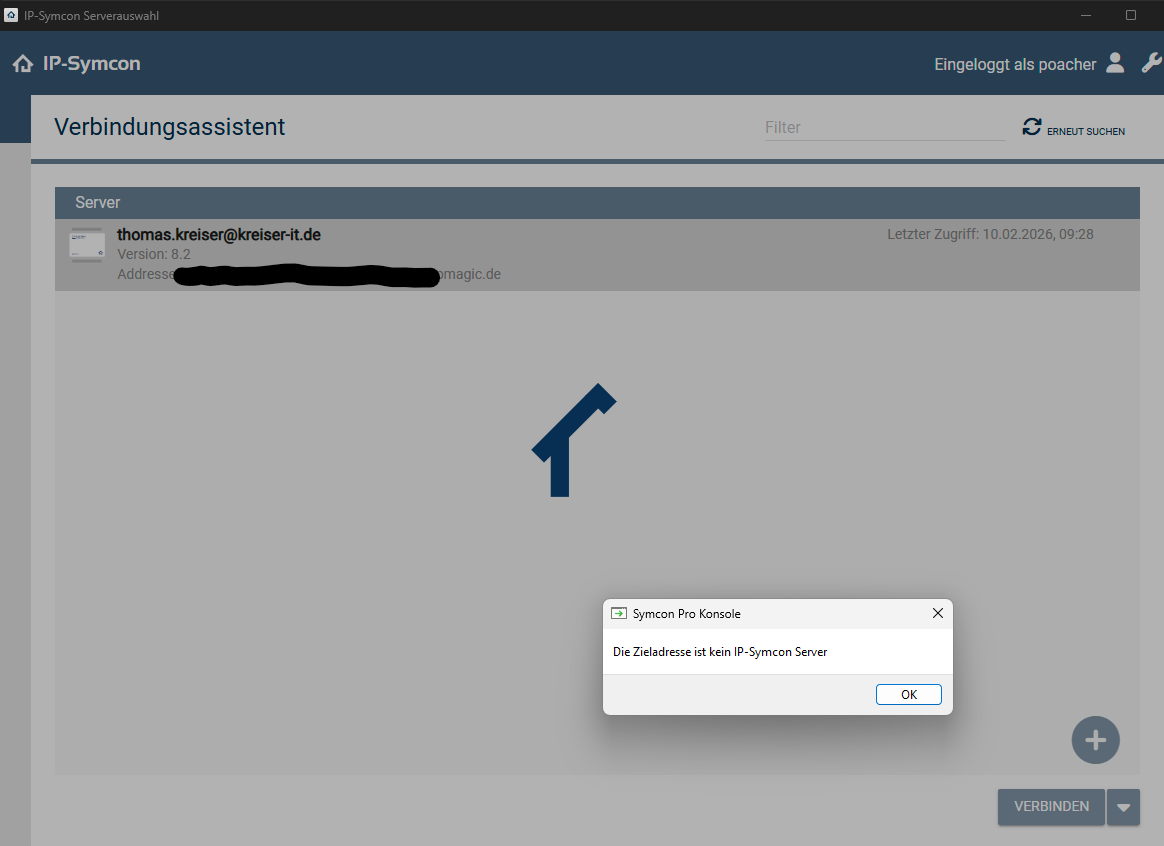

Es wird langsam lustig.
Beim Öffnen der von IPSView Designer in der Konsole kam der nächste Absturz. Der lokale Serverzugang verschwand komplett aus der Konsole. Wenn ich den Onlinezugang auswähle, kommt diese Meldung:
Symcon neu gestartet, Konsole geöffnet, Designer geöffnet ==> erneuter Absturz!
3.Versuch: Neustart Symbox bringt diese Fehlermeldung. Die Box startet jedoch neu.
Nach dem Neustart habe ich das System neu ausgelesen. An der markierten Stelle ergibt sich eine gravierende Änderung. Wie kann ich hier weiter suchen?
Letzte Ergänzung für heute. Der markierte Speichereintrag hatte sich auf 6% erhöht, Beim Speichern einer View ist die Box erneut abgestürzt.
