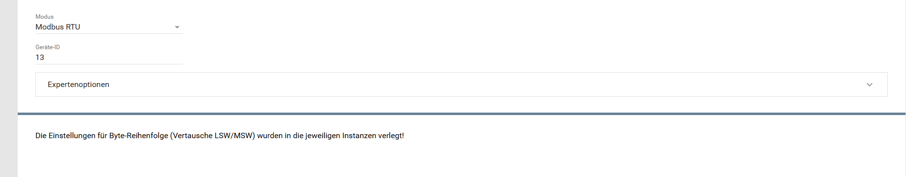

Zeig mal den Screenshot der Modbus Gateways. Wenn da bei Modus vorher RTU war, dann muss da jetzt RTU over TCP stehen.
Sonst will die Instanz keinen Clientsocket sondern einen serial Port.
so sieht das aus, der nimmt das so, ohne Fehlermeldung und alle Daten kommen an. Ich stell das jetzt auf Modbus über TCP um.
Danke, das war der Fehler mit ich habe das auf Modbus RTU over TCP umgestellt und nun merkt er sich das bei einem Neustart
